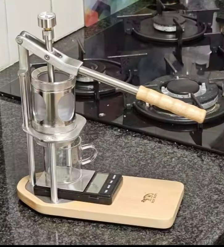

Modarea asta nu ar fi ok? A facut-o un tip si a lasat review, parca pe Ali. Crezi ca se da peste cap daca e mai inalt ? Posibil sa gasim pe la magazine de brico tije de genul ala.

Nu se da peste cap, fortele sunt aceleasi. Doar daca lungesti manerul ai probleme de echilibru.
Alta varianta ar fi de facut un inel distantor, in jurul PF, ca sa ridice cilindrul la nivelul placii.
Ar aduce cam 15mm, cat are un cantar din ala.
Nu, asa mare nu ma gandeam nici eu ...dar daca nu ti se potriveste cana preferata ...sunt solutii. :) . Testez si eu saptamana asta , sper sa ajunga ...in sfarsit.

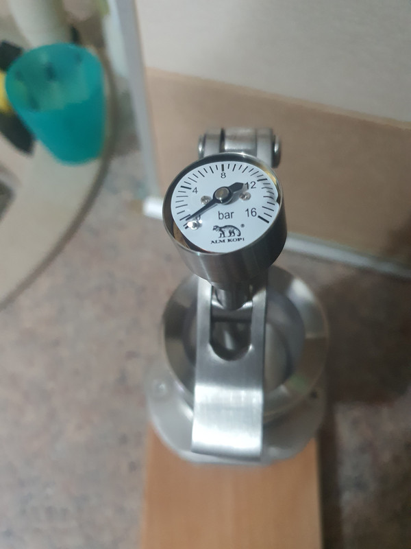

"Nu prea se vede bine 1 bar pe ceasul ala de un inch... sunt marcaje numerice la multiplii de 4... 8, 12, 16, si intre cifre cate 4 liniute, un bar avand cam 3mm pe cadran." asa ai spus pe alt topic.  Singura imagine prezentata de producator cu barometrul e asta. Nu asa arata si in realitate?

... de abia acum vad ca sunt marcaje si la jumatati de bar... My
Cine zicea ca o sa aiba levier cu manometru?  Cry Angry ​​​​​​​

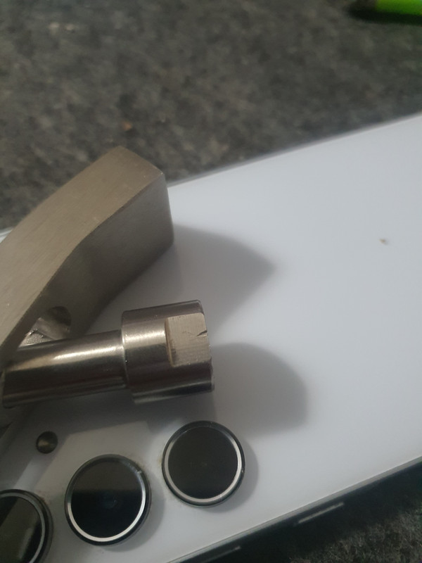

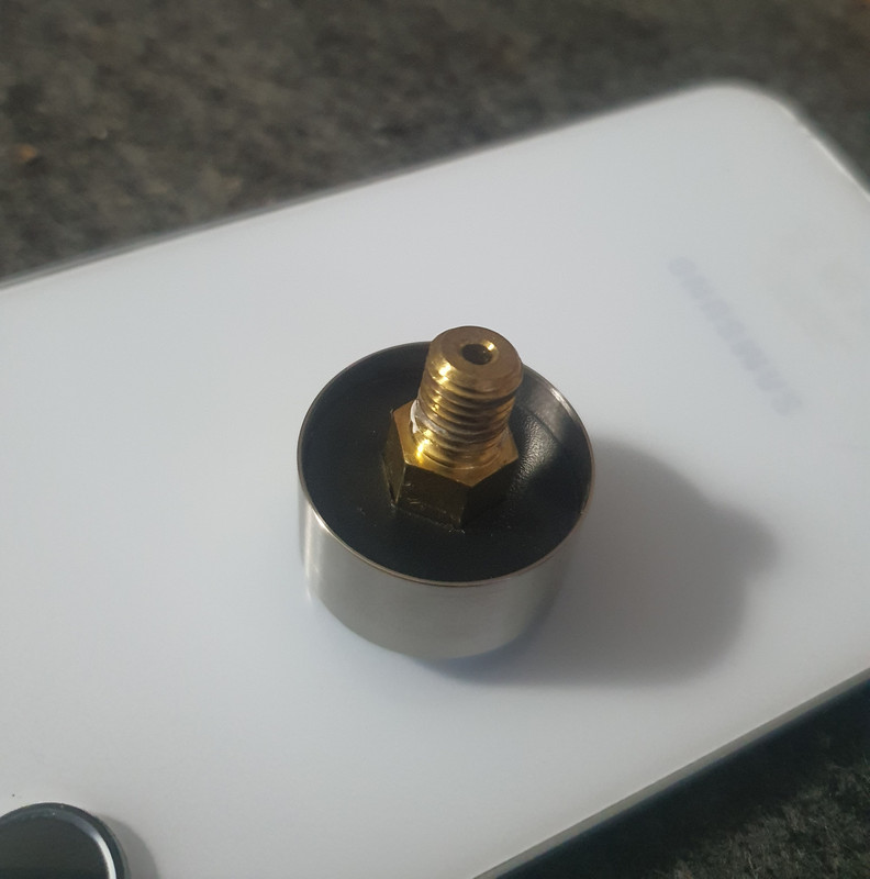

Capacul de la manometru nu e spart , era doar cazut in cutie.  As putea sa vad despre ce e vb ..sa mai indrept din ele , dar am deschis disputa la Alibaba si posibil sa mai imi ceara poze. Dupa ce se rezolva cazul, gasim o solutie si pentru manometru nou sau un dop si aia e. Scula imi place ..dar vreau ceva refund ca sa imi acopar cheltuielile de reparatie Biggrin .
