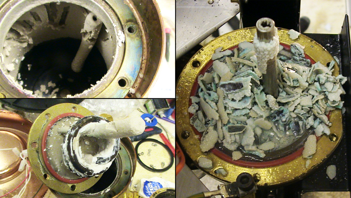

1. Preventia – tineti cont de apa folosita, care va grabi (sau nu) calcifierea! Indiferent ca  folositi apa plata, filtrata sau din put, uitati-va pe analize, in dreptul elementelor chimice care favorizeaza calcifierea – Calciu si Magneziu – si in dreptul parametrului “reziduu sec la 180 de grade”. In mod normal ar trebui calculata duritatea sau TDS-ul, cu instrumente omologate. Este insa de ajuns sa cititi etichetele sau analizele si sa urmariti un maxim de 15 mg/l pentru Ca si 5 mg/l pentru Mg. Sunt foarte multe ape plate foarte dure, cu 50..70..90 mg/l de Ca. Feriti-va espressorul de ele! Ca sa o spun pe sleau, din pacate (caci concurenta ar fi fost benefica) doar Bucovina e pretabila in espresso, conform etichetelor. De apa de la robinet nu am mai pomenit, caci in majoritatea localitatilor este foarte dura si cu gust de clor, deci nepretabila pentru espresso decat in anumite conditii de filtrare!
2. Cand se face decalcifierea? – Nu asteptati blocarea aparatului. Odata la doua luni, maxim trei, trebuie repetata operatiunea. De asemenea, daca observati chiar mai devreme de doua luni cristale albe pe fundul rezervorului, inseamna ca a sosit timpul! Daca folositi o apa cu duritate scazuta, nevoia decalcifierii poate aparea mult mai tarziu. Pana la urma se folosesc acizi in aceasta operatiune si e bine sa repetam procedura la intervale cat mai rare.
3. Solutia de decalcifiere – veti gasi pe site-urile de profil diverse produse dedicate. Insa se pune o intrebare  – daca majoritatea decalcifiantilor  de pe piata contin ca substanta activa acid citric (adica sare de lamaie), de ce nu am putea folosi noi acasa, direct, sarea de lamaie? Cautati un magazin banal din piata care vinde sare de lamaie si ati rezolvat ieftin si bine problema solutiei de decalcifiere. Insa, cum produsele banale cam dispar din piata, am avzut si in magazinele DM niste pliculete la 4 lei, de asemenea ok. Pot fi si alte variante si va invit sa le puneti in comentarii, in ideea de a evita sa cheltuiti mult pentru ceva care nu este cazul. Se mai foloseste si acidul tartaric, insa din ce am citit, acesta este cam periculos pentru organism, deci ar fi bine sa fie evitat. O alta alternativa este otetul, insa eficienta lui nu se compara cu cea a acidului citric, plus mirosul terifiant pe care ti-l lasa in casa si in masinarie 🙂
Atentie insa! NU depasiti concentratia optima de maxim doua linguri la un litru de apa. Practic intr-un recipient puneti 1l de apa la temperatura camerei, adaugati doua linguri rase de sare de lamaie si amestecati bine, bine, pana se topesc toate cristalele si varsati aceasta solutie in rezervorul de apa. Un service mi-a semnalat faptul ca cineva cu un automat a pus cateva plicuri de sare de lamaie in aparat, apoi s-a stricat si a venit la reparat, fiind aproape de pierderea garantiei! Pentru ca automatele sunt mai pretentioase, folositi indicatiile din manual sau de pe forumurile de specialitate.

    June 22, 2013 at 08:42 Reply
    Poza e epica! 🙂
    Pare a fi un espressor folosit intens timp de ani buni fara nici o decalcifiere sau poate cu o apa f dura. Daca ar sti lumea cata piatra are apa pe care o scot din fantana de la tara nu ar mai zice nimeni ca cea de la robinet e dura. Eu zic ca duritatea apei de la robinet e undeva putin sub medie.
    Primele semne ale depunerii le vedeti in rezervorul de apa: incep sa apar urme albe-galbui care sunt aspre la mana. Apoi apar zgomote ciudate la functionare, incep sa se blocheze supapele si apar anomalitati in functionare (valabil si la filtrele de cafea si la alte aparate care folosesc apa).
    Masina de spalat se poate decalcifia cu 1 litru de otet din cand in cand in loc sa dati peste 10 lei pe o cutiuta de praf de comert.
