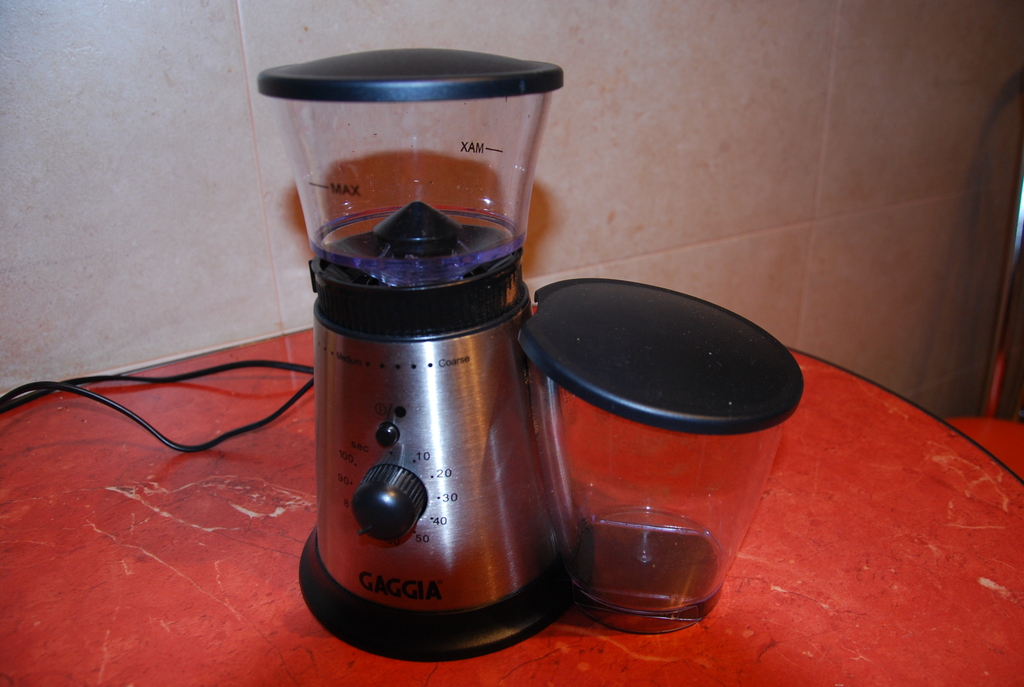

Asadar inainte sa am superbul Cunill Tranquilo am avut si eu Gaggia MM Steel.  Am asteptat-o cu nerabdare si am fost foarte dezamagit de ce espresso obtineam. Ceva de genul:

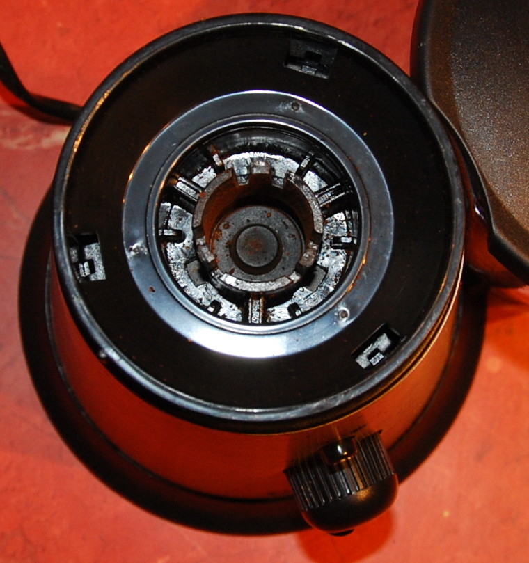

3. Scoateti usor cupa transparenta pentru cafea de deasupra si vi se va dezvalui un capac negru prins in trei clame:
4.  Cu ajutorul unei surubelnite subtiri, plate, desfaceti cu grija ( sa nu pierdeti garantia) capacul din cele trei clame
5. Dupa desfacere,  ridicati capacul in aer exact in pozitia in care se afla  si tot in aer invartiti de el pana cand indicatorul ajunge de la “fine” (unde se afla la inceput) la “medium” sau chiar mai in spate, intre “medium” si “coarse”
6. Apasati capacul la loc pana se prinde in cele trei clame
7. In acest moment ati castigat inca jumatate de cursa (sau mai mult) si puteti apropia si mai tare cutitele rasnitei. Asadar, cu rasnita reconectata la curent, incercati sa va duceti spre “fine” pana se aude acel sunet de “fier pe fier” ceea ce inseamna ca sunt prea apropiate cutitele si e nasol daca nu le departati imediat.  Pasul urmator inapoi va fi limita maxima spre care se poate merge, limita ce poate fi marcata cu pasta alba corectoare.
