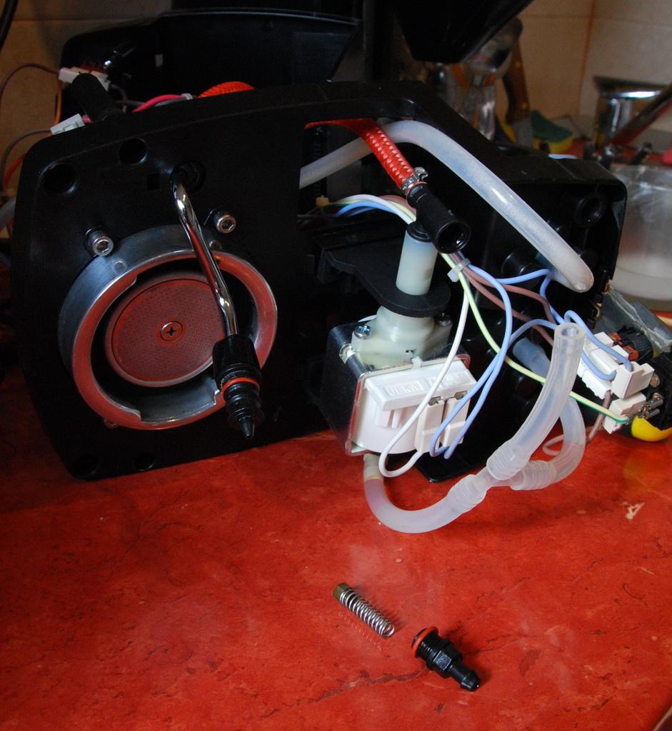

1.Decuplati aparatul de la curent, scoateti rezervorul de apa si pregatiti o surubelnita stea si una dreapta.
2.Scoateti robinetul de plastic pentru aburi prin desfiletarea pana la capat apoi trageti de el, si infiletati la loc ca sa nu curga.

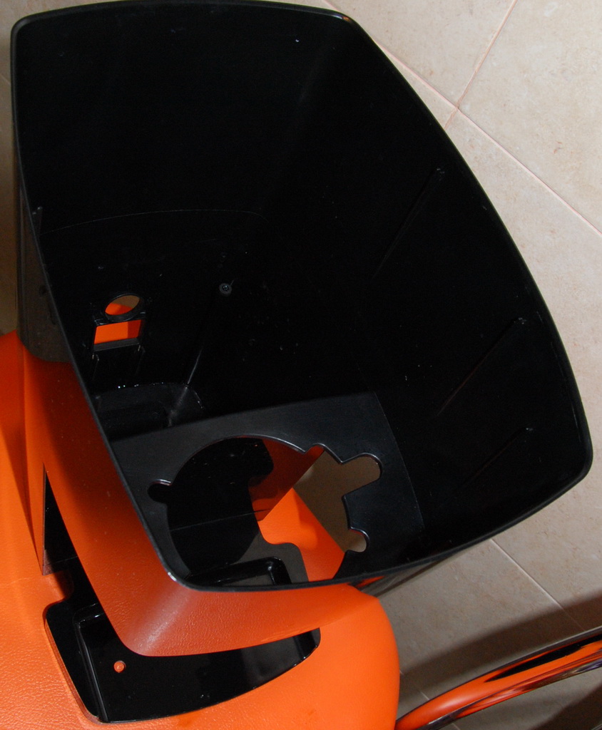

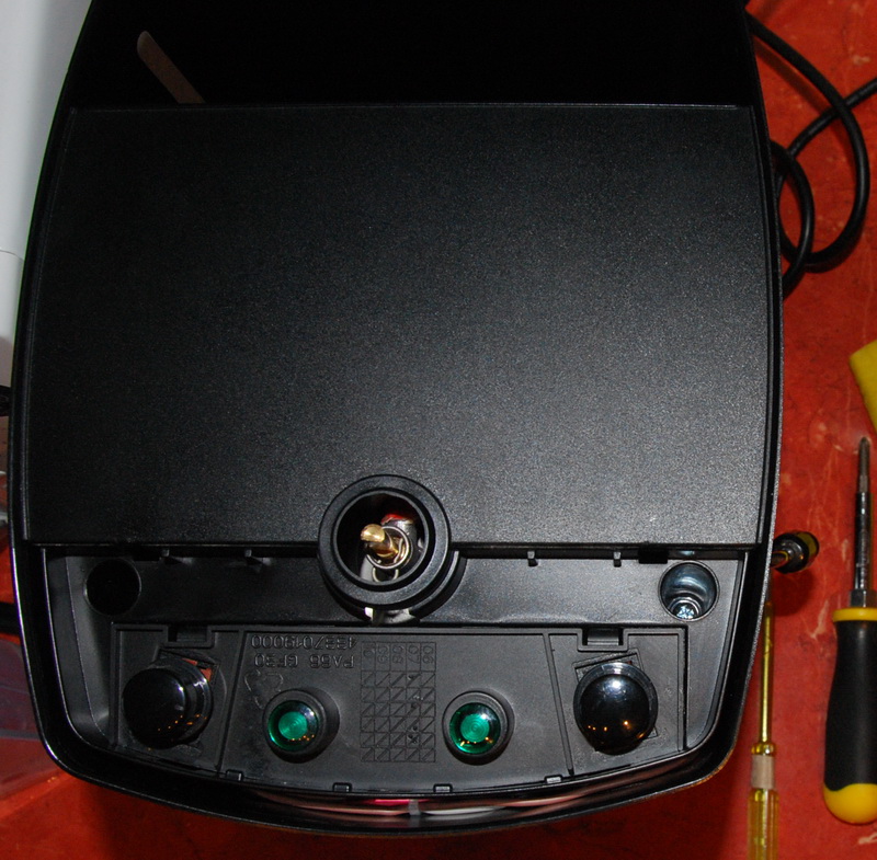

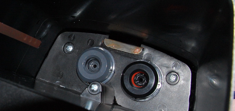

3.Cu o surubelnita dreapta, micuta, impingeti usor placuta cromata prin cele doua fante pe care le are. Va iesi din clame si va va dezvalui primele doua suruburi, care impreuna cu al treilea (zona rezervorului) va da voie capacului negru sa fie extras. Nu scoateti contactele acestuia pentru ca nu e nevoie si e posibil sa nu le mai nimeriti. De asemenea grija mare sa nu atingeti firele scurte (ce il leaga de aparat) de boilerul care va fi incins la un moment dat.

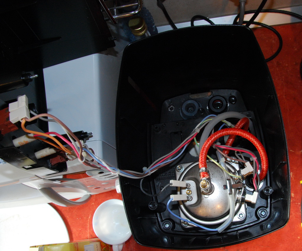

4.Acum aveti imaginea interiorului insa fara acces la zona valvei. Va despart 4 suruburi de fericitul moment Doua in fata, langa boiler, in colturi, (suruburile boilerului nu trebuie desfacute) si doua in spate, sub rezervorul de apa.

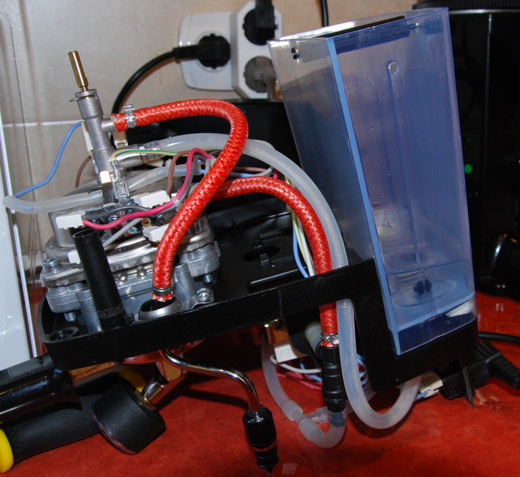

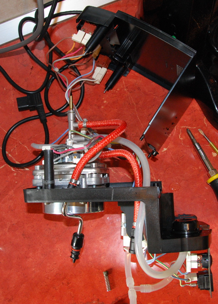

5.Dupa desfiletarea completa apucati cu degetul mare al unei maini de gaura rotunda din mijloc si cu cealalta mana impingeti putin zona mufei de curent. Astfel, tragand in sus usor, va iesi tot mecanismul pe care il puteti aseza pe o masa, insa cu atentie sa nu scapati pe jos capacul negru pe care stau contactele si butoanele de pornire. Alaturi vi se va dezvalui un mastodont de plastic

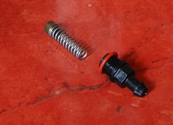

6.Identificati valva buclucasa, trageti usor de furtun pana iese, apasand cu ungia pe capatul sau, desfiletati valva.

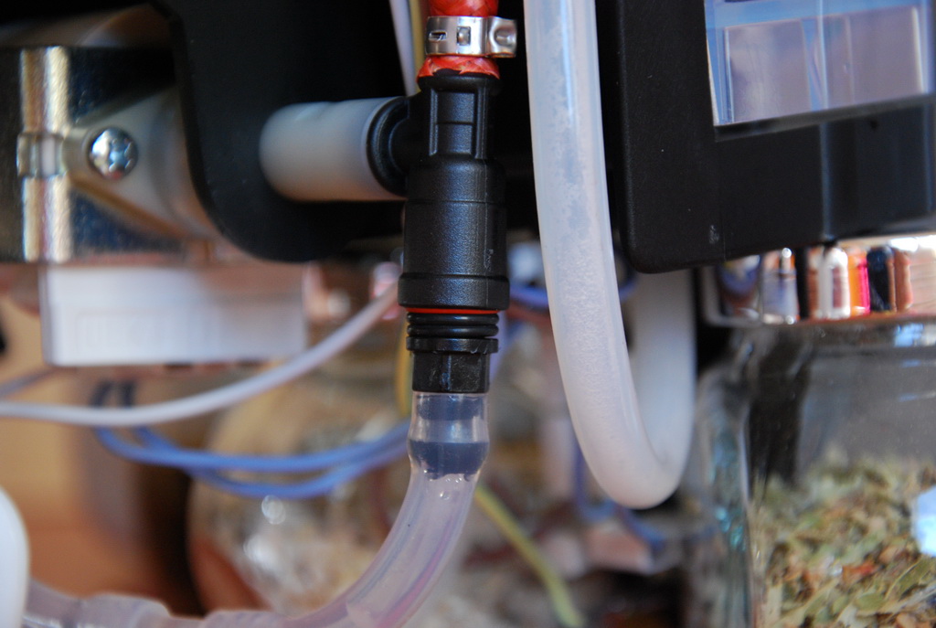

7.Aici e partea cea mai “complicata”. Trebuie luata decizia etansarii acelui filet. Dupa mai multe incercari am gasit niste garnituri foarte stranse si mai grosute pe care le-am pus pe valva. In fata am lasat garnitura rosie originala, iar restul de filet l-am acoperit cu putin material tip naylon (garnitura buna, garnitura proasta, garnitura originala). Folositi totusi canepa (ca instalatorii) sau scotch de teflon (cum a spus Fane).
8.Infiletati valva la loc insa nu foarte strans caci veti reveni la presiunea anterioara de 14 bar, dar nici prea lejer pentru ca va picura pe langa.
9.Pentru ca eu l-am bagat si l-am scos din carcasa de aprox. sapte ori, puneti si probati mecanismul pe masa, pe niste suporti (eu am ales borcane), infiletati strans manometrul INLATURAND SITA din portafiltru, asezati rezervorul de apa si apoi conectati masinaria la curent. Cand s-a aprins becul de armare porniti pompa, observati presiunea pe manometru, desfiletati portrafiltrul usor. Apoi cercetati cu atentie valva pentru a vedea daca picura pe undeva. Daca nu ati nimerit presiunea din prima (10.5 bar) mai desfiletati putintel apoi repetati operatiunea de mai sus, urmarind din nou cu atentie valva. Daca e totul ok, repetati, ca sa va convingeti ca nu picura nimic pe la filet. Din experimentele facute deduc ca e mai bine sa desfiletati valva pana cand obtineti 10.5 bar. In momentul extractiei propriu-zise presiunea va fi mai mica cu un bar decat in momentul testului. Asta am observat-o pe noul espressor Bezzera pe care il posed, dotat cu manometru.
10.Introduceti mecanismul in carcasa de plastic si infiletati suruburile. Sunt de aceeasi marime toate asa incat nu puteti gresi. Aveti grija la reasamblare ca firele capacului negru sa nu stea lipite de boiler!
