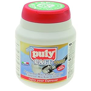

Salutare tuturor,
Va rog sa ma ajutați cu un sfat , cu privire la cumpărarea unui detergent pentru backflush .
Ce recomandați si de la ce magazin?

#96
http://www.mag-pro.ro/romanian/950010.html
Expobar Brewtus IV Rotary Pump, Fiorenzato F4E Nano
#97
postase Liviu undeva.....un link si l-am salvat pentru ca am cumparat eu de acolo , este acelasi detergent daor la cantitate mai mica :
[Image: 51ux3Uy0kJL._SY300_.jpg]
aici gasesti magazinul :  Link

Salut sebi_ssc! Eu folosesc puly caff de 900 gr., luat de pe site-ul pe care l-a specificat colegul gicugg. Confirm ca sunt foarte multumit de el pentru backflush, mai ales ca il poti folosi si pentru a reface stralucirea filtrelor si a portafiltrului, lasandu-le la inmuiat in apa fierbinte cu acest detergent. Atentie insa daca il folosesti pentru curatarea obiectelor din aluminiu, care sunt cromate. Vor iesi urate dupa scoaterea lor din apa cu acest detergent. E recomandabil ca sa il folosesti pentru curatarea portafiltrului de la un espressor mai serios, nu chinezarii. Toate cele bune!
