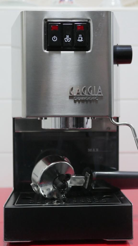

Per ansamblu, aspectul exterior este neschimbat, doar tabla de inox (mai groasa ca pe un Lelit) fiind ceva mai bine finisata.
Portafiltrul este acelasi, la fel de solid, compatibil / similar cu cel de pe profesionalele de bar Gaggia, cu exceptia picuratorului de plastic, o reducere de cost de productie aplicata pe noul Classic, caci inainte era din inox. Din fericire, filetul a ramas 3/8, deci compatibil cu profesionalele si gasiti la orice magazin de piese un picurator din inox la 10-15 lei (mai nou se ofera gratuit, daca esti de pe Espressoman si soliciti asta in formularul de discount). Pentru ca obiceiul este sa bei duble intr-o singura ceasca de 60ml, vi-l recomand pe cel cu o singura iesire. Altfel, se poate desfileta oricand partea de plastic si lichidul va curge prin orificiul ramas.
Sitele au ramas aceleasi, presurizate, dar s-a schimbat tumburusul cu o palnie, pentru  ca primul se pierdea foarte des. Oricum, presurizarea este pentru cine nu doreste sa obtina un espresso in parametrii corecti si foloseste espressorul cu o cafea gata maicnata, ceea ce este o blasfemie!  🙂 Espresomanii cumpara cu minim 12 lei o sita normala nepresurizata pentru 14g, de la orice profesional care foloseste diametrul de 58mm, arunca tumburusul / palnia la cos si lasa cafeaua sa curga natural prin sita ciuruita. Am scris aici despre presurizare.
Butoanele panoului frontal nu mai sunt tip comutator ci functioneaza prin apsare. Unii le vor regasi mai ok asa, cele din trecut fiind mai “industriale”. Dar mie imi placea varianta veche. Si in cazul Lelit spre exemplu, espressoarele sub 2000 de lei au butoane prin apasare, iar cele peste 2000 de lei folosesc comutatoarele.
Teava de aburi este clar mai buna decat in trecut si din testele facute nu se mai simte nevoia schimbarii cu o teava de Rancilio. Daca inainte, dupa indepartarea accesoriului inutil panarello, ramaneai cu un cap ascutit de plastic, teava metalica fiind prea scurta, acum cand dai la o parte plasticul panarello ramane o teava foarte ok pentru frotarea laptelui, putand obtine rezultate similare cu modificarea din trecut cu teava de Rancilio. Diferenta este ca teava de acum este ceva mai scurta decat teava de Rancilio pe care o montau multi pasionati. Din cate am observat, nici nu cred ca mai merge facuta vreo modificare in acest sens pe noul Classic. Ca sa nu va ardeti degetele, eu as pastra si mansonul de plastic, dar l-as decupa cu un cutit si l-as urca mai sus, astfel incat sa puteti manevra in siguranta teava de aburi.
