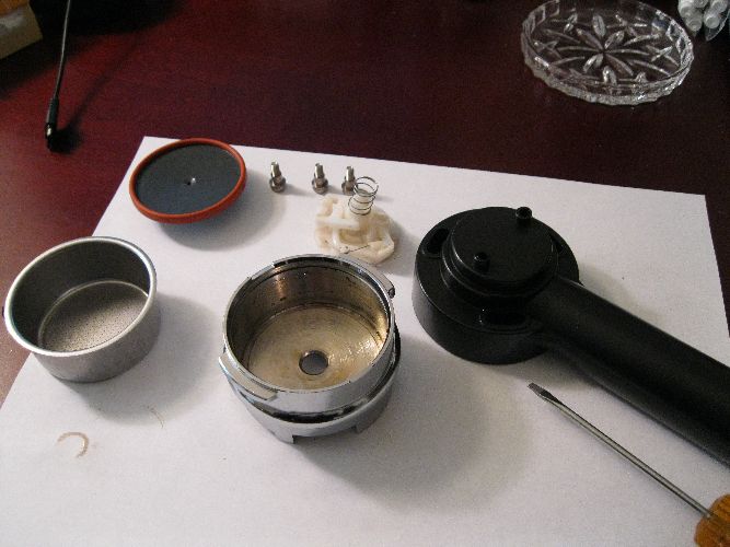

Exista si cazuri (multe), mai ales atunci cand vorbim de aparate ieftine, in care s-a mers pe presurizarea portafiltrului, adica sita utilizata este una normala, nepresurizata, dar portafiltrul are un sistem care blocheaza gaurile sale mari de scurgere, fortand lichidul care vine din sita sa iasa printr-un orificiu minuscul aflat in interior. Din fericire, in majoritatea cazurilor, acest sistem de presurizare a portafiltrelor este detasabil, fiind prins cu suruburi sau folosindu-se un simplu disc de cauciuc:
*sursa foto – Home Barista
