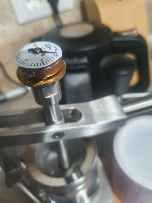

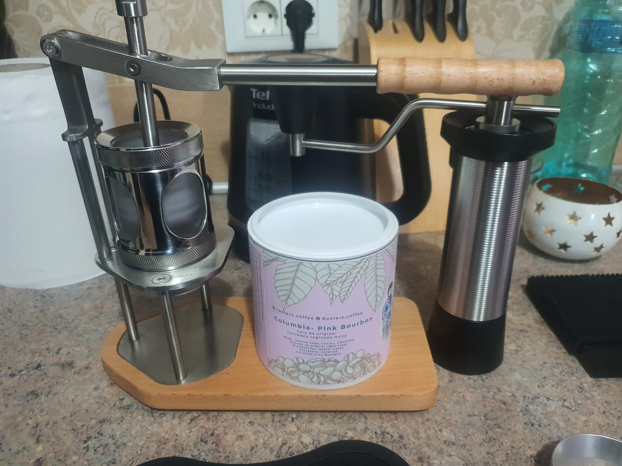

[Image: 20251130-144700.jpg]
Da ,da, da...in sfarsit , dupa luni de incercari, teste...citit , testat..ce a iesit din combinatia asta mi-a depasit orice asteptari privind gustul din ceasca . Daca acum 1 saptamana cand am schimbat rasnita spuneam ca am baut cea mai buna cafea la ibrik ever in peste 25 de ani de cand o prepar zilnic , acum pot spune ca shotul scos mai devreme este cel mai bun espresso ever si in plus de asta este primul care a depasit preferinta de a bea cafea la ibrik . Nici nu pot sa descriu...efectiv imi bubuie capul si papilele mele sunt in extaz . In plus este super fun pentru mine cand pui mana pe levierul ala si simti efectiv cum se scurge fiecare picatura in ceasca .
Si... manometrul ?
Nu se vede cu o lupa ce blocheaza miscarea acului ?
Poti descrie cat de cat... "senzorial" Tongue cum a decurs extractia ? Cum a fost ADSR-ul ? Tongue
Preinfuzie ? platou... finalizare... ceva secunde, si cat de tare ai apasat, atat cat se poate ... palpabil...
Oricum, bravo, si bine ai descoperit ... EXTRACTIA !

Manometrul..e naked ...nu functioneaza .
Senzorial pot spune ca rasnit  la 2.0  apa a iesit pe oriunde numai prin puck nu , dar cred ca am apasat cam brusc deoarece am memoria musculara de la Mirage unde daca apasam de cateva ori nu se intampla nimic.
Shotul asta l-am extras la 2.2 tot cu 18grame dar cafeaua asta pare mai prajita fata de Tanzania de la Sloane pe care am folosit-o aseara. Spun asta si pentru ca volumul ocupat in puck a fost mai mare astazi.
 Am facut si preinfuzie vreo 5s si apoi am urcat gradual presiunea...mai mult de frica , dar cand am vazut ca puck-ul tine si cu cat cresteam presiunea curgerea era la fel ca pe YT am urcat pana la stabilizarea firicelului si am extras cam 35-38 grame . De cand am dat drumul la cronometru pana cand mi-a trecut extazul au fost cam 55s , asta insemnand start cronometru...potrivit pistonul, apasat...stop preinfuzie...extras ..ridicat putin de levier sa opresc curgerea ... Ce a iesit a fost perfect echilibrat , corpolent , siropos cumva , cu o multitudine de arome , dar ceea ce m-a dat pe spate a fost aftertaste-ul - acolo parca simteai ca mai vine ceva din spate si ridica ceasca la un nivel pe care nu l-am mai intalnit pana acum si pe care il cautam ca sa nu mai zic ..mda, e buna si atat.
Oricum mai am de invatat ...nu ma opresc aici ! Vad eu cum fac si cu manometrul ala ...
Adu-l la Craiova cand zici ca treci "in 2-3 zile" si il rezolvam.
In drum planifica o oprire la Slatina la @vdub, sa iti faca un adaptor de la acel M8 nestandard la un 1/4", si iei un manometru de 10 bari de la DDman... "big and beautiful" Tongue oricum asta original e chiorenie.
Dupa care o sa vrei senzor presiune BT in locul manometrului, ca sa poti memora profile, ca memoria musculara e scurta... pana bei cafeaua ai uitat Smile

M8x1 este, il masurai acum. 9 spire pe 9mm lungime.
De asta nu ti-a intrat un M8 standard, pentru ca pasul normal este 1.25mm la M8, 1mm este deja fin... 0.75mm este micrometric.
Nu are rost sa stai o luna dupa adaptor din china, asa ceva putem face si local.
Presiune BT, eu vorbeam de facut nu de cumparat, ca iti dubleaza valoarea.
Piesele costa 100 lei si iese mai mic decat buku ala... Plus ca nu gasesti pe filetul asta particular.

1/8 NPT(27TPI), BSPP(28TPI) si M8x1mm sunt usor de confundat pentru ca pasii filetelor sunt foarte apropiati, 0.9407 in cazul NPT vs 1 pentru M8 fin.
Cel mai probabil, producatorul a folosit un manometru generic, destinal instalatiilor pneumatice, nicidecum celor hidraulice in care componentele trebuie sa fie certificate NSF.

Totusi... tabelele cu specificatii povestesc lucruri diferite... pentru filete 1/8" Confused
BSPP 28TPI are diametrul exterior de 9.7mm, ori eu am masurat 7.92mm la mine...
La fel si NPT 27 TPI... are 10.2mm diametrul exterior
Da, in conditiile astea M8x1 intra in filiera 1/8", ca in imagini... dar filetul de 1/8" in gaura de la lever... cu multe ???
Cel din pozele de mai sus e sigur G1/8. Daca diametrul filetulului manometrului tau are 7.92mm, inseamna ca e mai apropiat de M8 fin, 1/16 NPT(7.9375mm) si 1/16 G/BSPP(7.7216mm). Cele doua din urma nefiind filete comune utilizate la conexiunile manometrelor, as miza pe M8 fin, normal si el doar in mintea unora.
Am verificat acum 4 manometre dintre care unul cu scala dubla de pe un espressor comercial si niciunul nu foloseste M8x1, toate au conexiuni 1/8NPT sau G1/8.
Primii senzoru asta, garantat NPT 1/8... are 10mm diametru, nici o treaba cu M8... nici cu un ciocan mai mare.
Fara adaptor sau refiletare de la 1/8" la M8, ramane doar repararea manometrului original.
