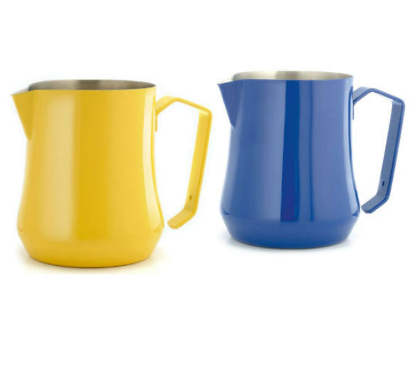

am si eu o intrebare. am un pitcher simplu de ~600ml, care arata cam asa:
[Image: images.jpeg]
cel mai des imi fac (ma rog, incerc sa imi fac) un flat white, adica o doza si gasesc ca acest pitcher e mult prea mare pentru asta.
am gasit la noi pitchere Motta, dar au in vanzare doar model de 500ml (insa arata mult mai mic decat ceea ce detin eu):
[Image: Motta%20re%20-%20pitcher%20Tulip%20two.jpg]
sa merg pe unul de asta sau sa mai astept pana or aparea de 350ml?

Din ce am experimentat, cele mai bune rezultate le-am avut cand am umplut latiera pana sub cioc. Daca faci pentru o singura cafea iti recomand de 350 dar modelul Motta Europa. Pe cea mare o poti folosi(daca duce aparatul) cand faci pentru mai multe persoane si pe cea mica o poti folosi la turnare.

eu credeam ca trebuie umpluta cam 1/3 din latiera.
zici ca n'are rost sa ma cheltui pentru Motta de 500ml si sa caut modelul de 350ml?

Aveti grija la fake-uri. Motta Europa are anumite caracteristici datorita carora poti deprinde mai usor tehnica: santul de pe fund sau pereti dubli. De asemenea sunt importante si materialele folosite, cele colorate au interior teflonat pe cand chinezii nu stiu ce material folosesc...

pai ce fac, merg pe Motta 500ml sau astept cand apare 350ml?
cat lapte se pun de obicei in ambele modele, sa inteleg tehnica?

Pentru o cafea latiera de 350 ml, pentru 2 de 500 ml, pentru 3 de 750 ml, cam asa folosesc eu.
Eu prefer latierele Motta Europa, le umplu cu lapte pana la partea dreapta de la baza.
Posts: 625
Pentru o singura cafea este ultra-suficienta latiera de 350 ml. Si eu folosesc acum Motta Europa desi la inceput nu ma intelegeam cu ea. In ceea ce priveste cantitatea de lapte, o umplu pana la jumatate de centimetru sub baza ciocului (jgheabului).
