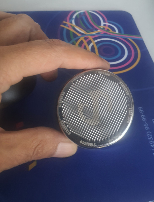

https://staresso.com/products/unpressuri...sso-basket
Pare altceva pe eco , fata de ce vedem pe site-ul lor . Are logo Staresso?
Dupa volum, si numarul de gauri, asta e de 18g minim...

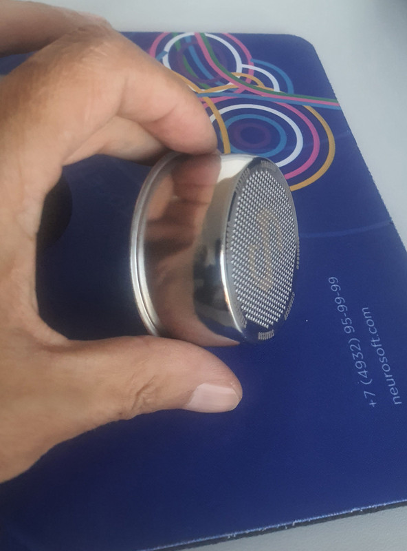

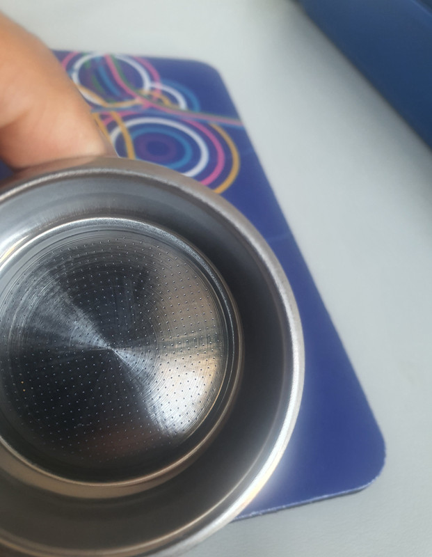

Chiar nu e aceeași chestie, dintr-aia de la ecocapsule.ro mi-am luat și eu la început, e ca un trunchi de con, nu cilindrică.
De potrivit, se potrivește bine în portafiltru, chiar și fără adaptor. Nici pomeneală de logo Staresso pe fundul ei.
Este cea căreia i-am bombat fundul.
(02-10-2025, 18:14)Sorin0311 Wrote: https://staresso.com/products/unpressuri...sso-basket
Eu am cel de pe eco, pozele sunt nasoale pe eco, mai exact cel care l-au dat de prin 2023 ca si cadou inainte sa-l scoata la vanzare https://www.amazon.com/STARESSO-53mm-Bot...B0CNCYNX3B. Observi ca de la jumatate devine conic.
Cel nou de la ei de pe site e prima data cand il vad. E tot de 53?

Salut, da e tot de 53 . Greu sa te intelegi cu chinezoii : i-am intrebat ce primim in colet si mi-au dat 2 link-uri , unul de pe Amazon si unul de pe site-ul lor si le-am spus ca pozele difera . Au zis ca imi trimit de care vreau , doar sa le mentionez in nota de comanda . Am comandat 2 buc  si le-am specificat sa imi trimita cu Logo , ca cea de pe site-ul lor . La 150 lei transportul este gratuit , asta a fost motivul pentru care am comandat 2 buc si ceva garnituri . Daca e ok si cineva de aici vrea sa o incerce , ma pot desparti de a 2a bucata dupa ce ajunge .
(02-10-2025, 23:30)Palpatine Wrote: Chiar nu e aceeași chestie, dintr-aia de la ecocapsule.ro mi-am luat și eu la început, e ca un trunchi de con, nu cilindrică.

A venit sita de la Staresso , cea cu logo pe ea si oarecum diferita fata de cea prezentata la ecocapsule sau pe Amazon :
[Image: 20251017-150850.jpg]
[Image: 20251017-150854.jpg]
[Image: 20251017-150858.jpg]
Pare foarte bine facuta iar acum incepe curba de invatare :) . Diseara sau maine sper sa am timp sa trag un shot si va spun ce iese.
Cu ce e diferita? Confused Huh
Same f...in' big hole 6xx count in the ...ss... care te forteaza fie sa pui cafea cum "ca la majorat", e trendu acum, +18g pentru cine nu se prinde, fie sa o macini sa iasa toata amareala din ea, daca vrei cantitati mici. Angry
Nu schimba nimic faptul ca e aproape dreapta/cilindrica si nu mai are conicitatea aia mica de la mijloc in jos, ca cea furnizata initial de staresso.
Oricum zona aia conica era plina cu cafea si nu ajungea tamperul la ea decat daca aveai sub 14 grame.
