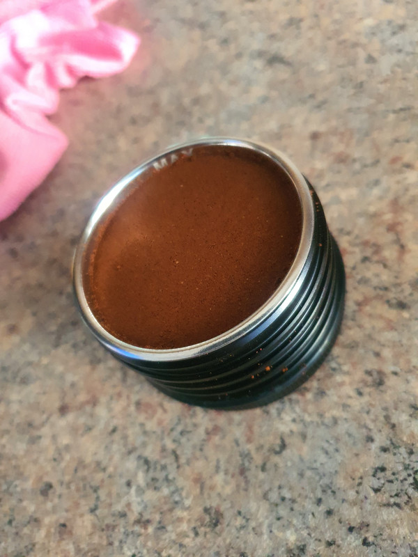

Ooocheiii, bacinbiznis! Am reluat săpăturile iar rezultatele încep să fie mulțumitoare, sper să mă perfecționez (Papa Jacques, Brasil Frutado, trasă pe Kinu la 1.6.0, 18g in / 44g out / 25 secunde). [Image: WjVA3dX.jpeg]
Încerc să găsesc combinația perfectă cu cantitatea de apă, deoarece am observat că, atunci când nu rămâne apă-n recipient, pucul e uscat. Dacă mai rămâne ceva apă în recipient, pucul pare de plastilină, sper că se vede diferența în imagine. Sita de 51, cea primită anul trecut de la Alin1970. Trebuie să îmbunătățesc etanșarea, are momente când supurează pe lângă, garniturile mele nu sunt ceea ce trebuie. Azi încerc să depresurizez sita de 53 a starețului și vă țin la curent.
Cu uscatul pucului s-a tot discutat ca nu are cum sa se petreaca cat timp mai ai apa deasupra lui, adica n-ai ajuns sa il suflii cu aer... ori pentru asta cantitatea de apa turnata este critica... musai sa o cinsumi pe toata, ca sa ajungi la ventilarea pucului... senzatia aia de pompat in gol.
Daca mai ai pucul acela "biscuite", si nu s-a uscat inca, e timpul sa il cantaresti.
Vei afla astfel cantitatea exacta pe care sa o pui data viitoare ca sa iasa uscat: apa = puck - 18 + 44

Mi-am luat puck screen-ul ala , am pus 18g cafea si am presat ...cu ce am avut prin casa :) , adica tot cu el . L-am pus cu gaurile mai mari in sus si am incercat sa trag un shot cu sita presurizata dar nu am reusit , pompam foarte tare si nu aveam flow iar daca continuam ...sigur se intampla ceva rau. Intrebarea mea : am rasnit prea fin, prea multa cafea, am presat prea tare , nu mai e loc sa expandeze puck-ul? Practic dupa ce am asezat puck screen-ul era la buza cosului . Sa pun 16g cafea si sa rasnesc mai grosier putin? Multumesc!
Radu, cred ca nu ai avut si puck screen peste cafea. Daca pui si un screen, apa on plus ramane deasupra screenului, o arunci , iar puckul va fi uscat. Eu am pus tot timpul apa multa in rezervor, pentru inertie termica ziceam eu si imi aduc aminte ca aveam puckul uscat tot timpul. Opream extractia, desfiletam capacul rezervorului ptr depresurizare, apoi desfaceam pf .

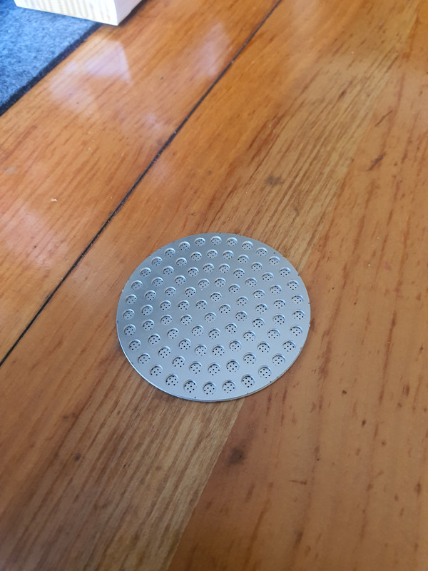

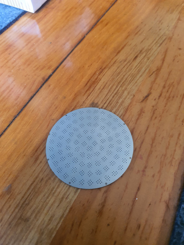

Stiam de el dar nu mi se pare ca adera la filozofia originala a puck-screen-ului mesh.
Mai ales partea cu "Even Water Dispersion" ... intre grupurile de gaurele sunt spatii imense sub care cafeaua va ramane uscata. In nici un caz nu tripleaza numarul de picaturi cum sugereaza desenul.
La fel si ala subtire de 0.2mm... alta petarda marca "bomber"... va vinde filtre de aeropress de 4$ la pret de 15$... buna afacere...
