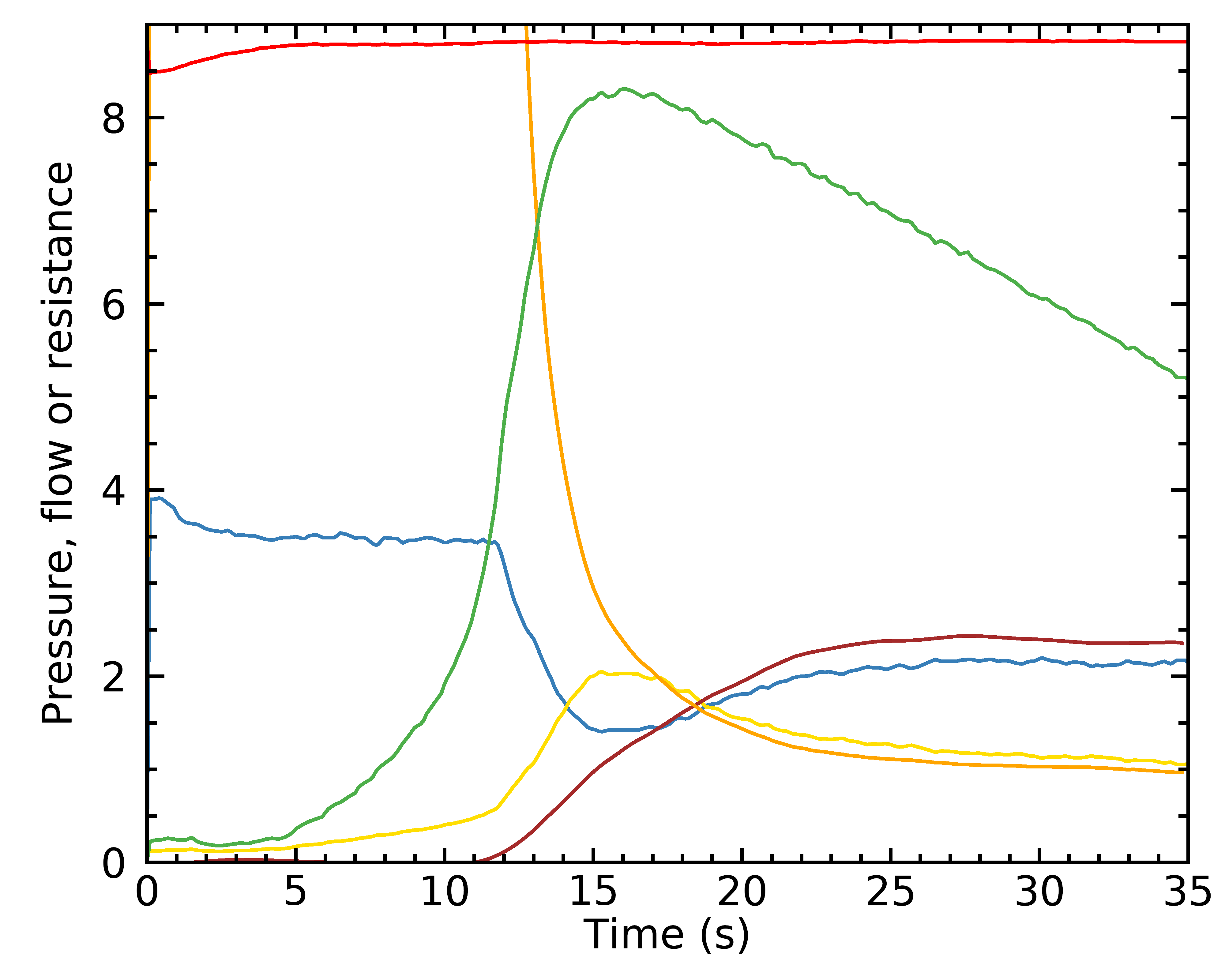

Multumim @renatoa,
Dupa parerea mea, concluzia este una clara si stiuta de mult: urmariti debit constant prin puck nu presiune constanta. Utilizati preinfuzia ori de cate ori puteti. Cei cu leviere stiu asta si o aplica zilnic. Si in cazul Staresso Mirage pompam manual urmarind un debit cat mai constant. Reteta clasica de 30 grame obtinuti in 30 de secunde ne spune ca debitul ar trebui sa fie in jurul valorii de 1 gram/ sec dar cat mai constant. Automatele aplica asta si utilizeaza debit-metre simple in loc de manometre pentru reglaje.
Aceste principii se pot aplica si daca nu ai masini scumpe care sa stie profilare. Va necesita mai multa atentie si nu va iesi cafeaua ideala, dar se poate.
Eu folosesc preinfuzie de 10 secunde pe un ECP ieftin: pornesc pompa timp de cateva secunde pana aud ca se schimba sunetul si apar primele picaturi. Atunci opresc pompa. astept 10 secunde sa se imbibe bine puckul. In acest timp cat pompa sta, mut comutatorul central pe pozitia aburi pentru a pregati espressorul pentru apa rece ce va intra. Apoi pornesc extractia propriu zisa. Simplu si eficient.
Debitul il urmaresc sa fie cat mai constant si il reduc spre final, cand vad ca este prea mare oprind de cateva ori pompa timp de 1-2 sec sau eliberand din presiune prin teava de aburi. Sigur ca micsorarea debitului pe finalul extractiei se poate face mai usor regland pompa, dar eu inca nu am aceasta posibilitate pe ECP.
