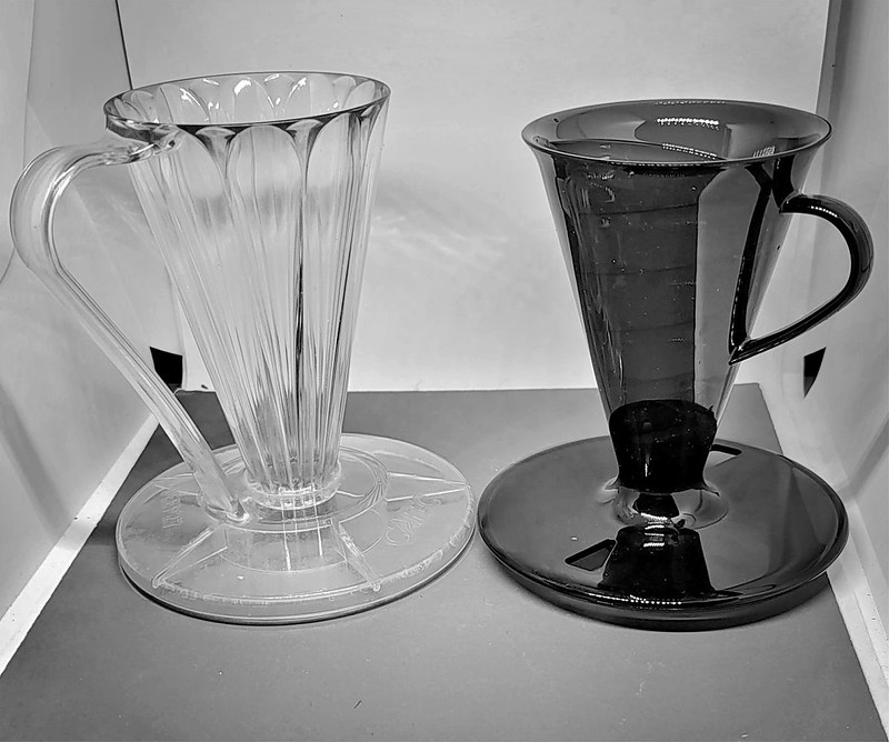

Dripper pentru lenesi Tongue , nu mai trebuie pliat filtrul de hartie.
[Image: NesxaKQl.jpeg]
(05-02-2025, 11:49)edri Wrote: Dripper pentru lenesi Tongue , nu mai trebuie pliat filtrul de hartie.
Cu ce difera fata de aeropress? cu exceptia cantitatii de cafea obtinuta
Nu inteleg intrebarea. Cu ce difera cafeaua obtinuta cu V60 in general fata de Aeropress, sau intrebarea se refera strict la dripperul prezentat anterior?
(09-02-2025, 15:20)edri Wrote: Nu inteleg intrebarea. Cu ce difera cafeaua obtinuta cu V60 in general fata de Aeropress, sau intrebarea se refera strict la dripperul prezentat anterior?
Ma refeream la Dripper
Pai este un dripper tip V01, se folosesc aceleasi filtre conice, pour over, nu are nici o legatura cu imersia Aeropress. Deosebirea fata de alte drippere V60 este ca are acea canelura in care intra marginea filtrului de hartie, nu mai este necesara plierea acestuia. Aici este si o vedere din profil, se vede mai clar acest aspect.
