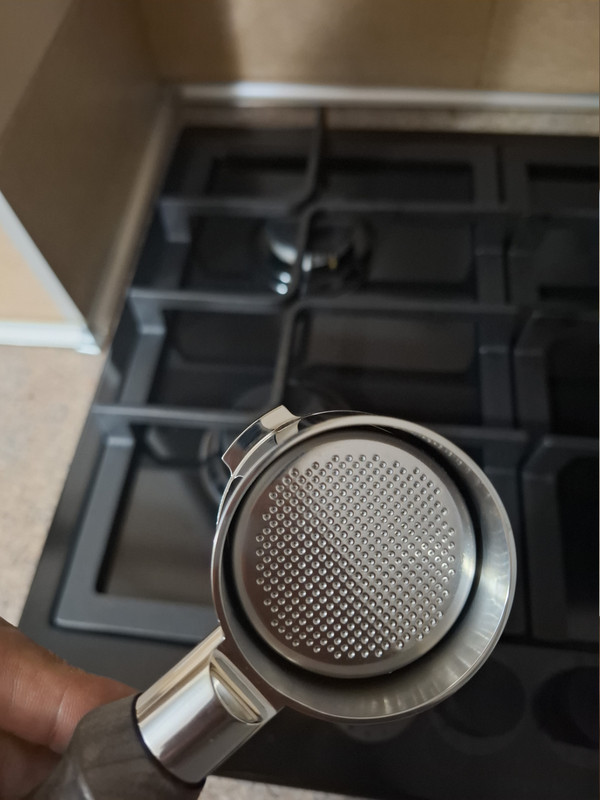

Poze cu sita - asta a venit la pachet cu portafiltrul. Eu ma opresc aici din " modificat " . Ma intrebam daca totusi are rost sa caut o alta sita gen IMS ...Pavoni..cu mai multe gauri..cu mai putine gauri? Am tras 2 shoturi , unul cu Etiopia de la Presco - la 16gr si 35 click-uri, un rezultat ok , dar a mai țașnit un firicel de apa in timpul extractiei. Al 2lea am pus 18gr de Lava Cake de la Dropshot si am rasnit 2 click-uri mai jos, adica 33. Rezultatul a fost doar instagramabil , adica am obtinut cea mai frumoasa si uniforma curgere de pana acum cu o sita nepresurizata - parca era un sirop - dar rezultatul a fost banal - gust plat , corp scazut ,  fara complexitate. Ca o fi de la cafea ...de la rasnita ...de la espressor , habar nu am , dar macar am tras o concluzie : o imbunatatire semnificativa fata de PF-ul standard presurizat si in plus merita sa inlocuiasca cu brio un espressor cu capsule sau alte automate ce sunt prezente la birou si cam atat. Acasa voi ramane cu Mirage-ul si imi pun mari sperante in levierul chinezesc cand va ajunge , iar alt espressor manual nu stiu cand voi mai achizitiona.
[Image: 20251107-195809.jpg]
Deci e de bine ?
Sa inteleg ca nu ai gresit alegand delonghi ?
Mai fa cateva zeci de cafele si scrie concluziile tale, poate ajuta incepatorii in luarea unor decizii la inceput de drum.
