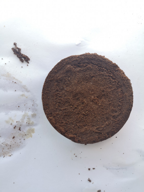

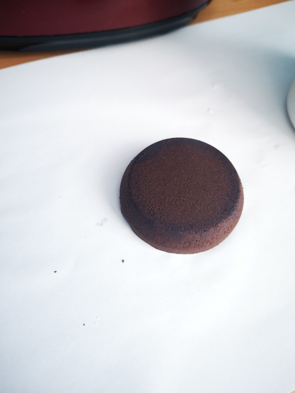

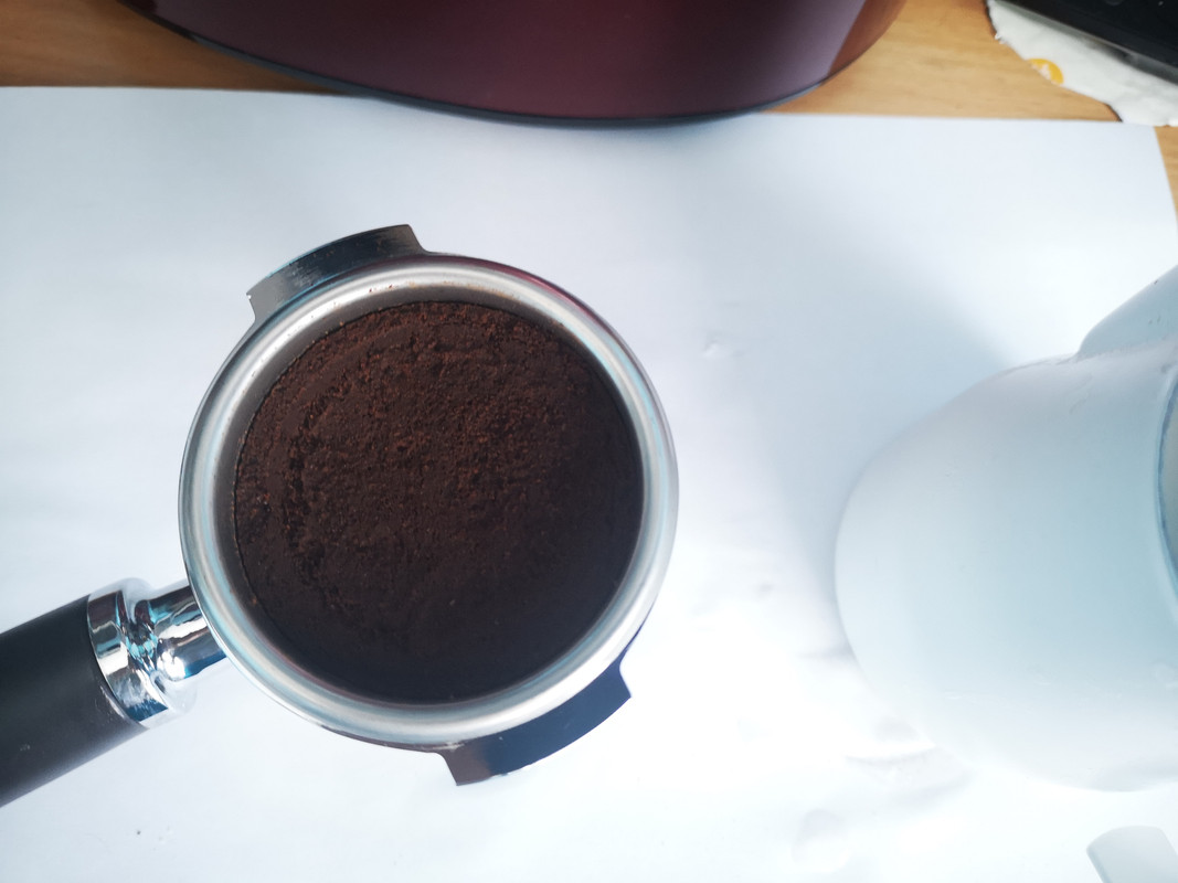

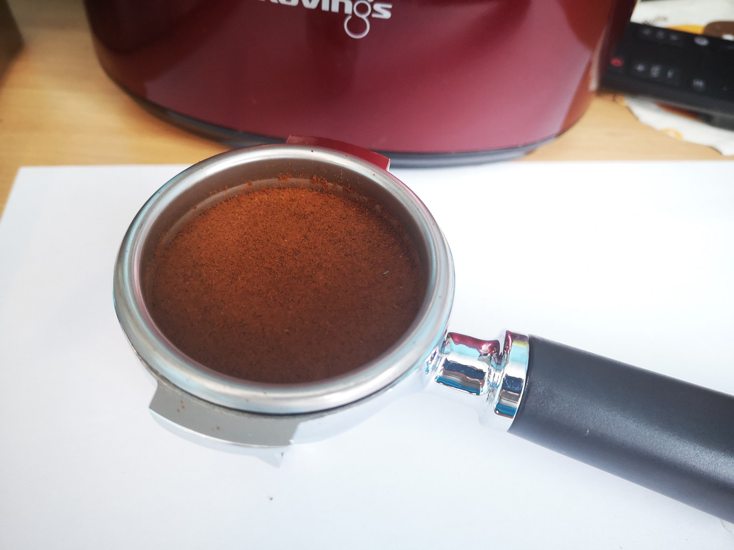

Ma tot joc la al meu si am cateva nelamuriri.
1. Cate grame de cafea pot pune in sita dubla cu care a venit? Eu am pus 18g pana acum dar din ce observ, raman urme de la sita pe puc.
2. La cate grade faceti laptele? La 120 grade nu am reusit sa iasa crema si la 135 parca e posadat cand dai aburul la maxim. E prea mare presiunea. Nu prea gasesc pozitie sa nu dea pe afara. Lapte pus in latiera ( motta de 350ml ) pana unde incepe ciocul. Sa tin pana la 65 grade nici nu reusesc. Dar se face crema.
Lelit Elizabeth, Kinu M47 Phoenix
Acum m-am prins ca exista doua topicuri pentru PL92. Le pot uni sau urmareai ceva special cu acest thread @andrei_0  ?
@B14ypu  - Pentru a face crema de lapte sper ca ai o lattiera de inox speciala. Citeste cu atentie ce a scris @RaduCarutasu in aceasta postare si respecta cele doua faze. Nu conteaza laptele, poate fi si marca nr.1 de la supermarket, de 1.5% grasime. Dupa ce iti va iesi crema, poti compara si cu 3.5, in mod normal ar trebui sa aduca dulceata mai multa. Poti folosi chiar si apa cu o picatura de detergent de vase, in loc de lapte.
Sita ar trebui sa mearga ok cu 18g. Eventual pune o poza cu patul de cafea dupa tampare, inainte de extractie, dar rasnit corect, pentur o extractie de 25-30 de secunde.
Latiera esta asta. Am facut cum scrie acolo. La 120 grade pot face cei 2 pasi. La 135 e presiunea prea mare, nu am reusit sa gasesc o pozitie sa pot face acei pasi. Se face vartejul ala prea mare si nu pot tine sa bage si aer. O sa mai incerc si cu apa + detergent.
Pucul asa arata, se vad pe el urmele de la grup.
