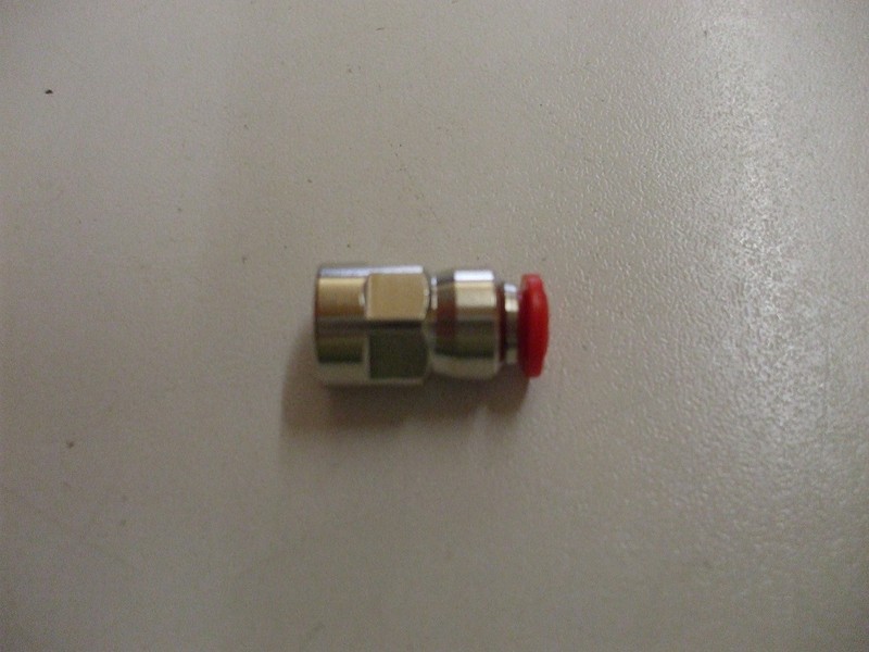

Salutari,
am o mica problema cu cupla rapida MC105 [Image: Raccordo-Lelit-Cod.-MC105.jpg]de o vreme incoace a inceput sa lacrimeze, si de cateva luni bune am o intarziere la pornirea pompei din momentul actionarii butonului nu stiu daca e coincidenta.
Practic am 2 intrebari:
1. Gasesc in Romania cupla MC105? am gasit in Ungaria dar firma din pacate nu trimite in Ro si acum nici nu prea gasesc pe nimeni sa ajunga la ei
2. E posibil ca pompa sa se dezamorseze din cauza ca nu inchide ermetic racordul MC105 si asta sa fie motivul pt care pompa porneste cu o intarziere de 5-10 secunde de la actionarea butonului?

Ai intrebat si pe importatorul/service daca are MC105 ?
