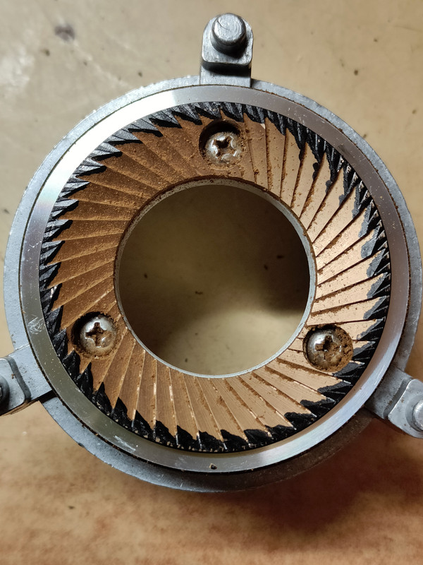

Tocmai am montat aseara SSP MP pe DF 64, problema e ca nu pot rasni suficient de fin.
Precizez ca, cu cutitele stock faceam espreso la 10-15, le si aliniasem ( inainte de alinierea faceam la 3-4), nu inteleg de ce alinierea nu s-a pastrat, banuiesc ca imperfectiunile de aliniere sunt din rasnita, nu din cutite.
Am mai lucrat aseara la aliniere, dar tot nu reusesc sa scot ce trebuie.

Încet-încet, cred ca ma îndrept spre retur, am aliniat iar cuțitele, dar tot nu e suficient, mai bine decât se vede în foto nu am reușit.
Precizez ca am mai aliniat o data cuțitele stock cu succes, deci pot sa zic ca am oarece experienta.
Nu știu dacă are rost sa vin cu rasnita la București pentru aliniere... [Image: SyjPrg4][Image: IMG20231115204241.jpg]
RE: Cutite SSP pentru DF64 - RaduNim - 15-11-2023
Folosește o folie mai subțire dacă nu-ți reușește alinierea. Si eu m-am chinuit cu una mai groasa la a mea si credeam ca problema e de la râșniță :)
Vad ca nu este curățat bine discul. Prima dată te asiguri ca nu ai nicio urmă de cafea, mai ales sub discuri, apoi începi procesul de aliniere. Caută tutoriale pe YouTube

Primul sfat. Ia o pauza si lasa totul balta pe azi, e clar ca nu mai ai rabdare.
Doi, cutitele astea se aliniaza si ele dar mai greu si cu mai finete. Markerul se da doar pe un cutit pe rand (nu pe amandoua deodata) si apoi dupa ce te uiti la cutit ori cu lumina de la telefon dintr-un anumit unghi ori cu portcutitul in soare si il inclinzi. Te uiti atent la muchiile cutitelor astfel incat sa fie vizibil metalul foarte fin.
Trei, cand atingi cutitele in mers sa iei zero, o faci foarte fin si fara sa fortezi. Eu am aliniat cateva rasnite (cred ca am in total 30-40 alinieri) si imi ia 1-2 ore la cutitele astea. Asa ca sa nu te astepti sa fie la fel de usor ca alea stock unde ai ditamati suprafetele plane.
La cutitele astea nu o sa ai markerul sters asa cum crezi tu, o sa ai doar muchiile ascutite sterse, atat. Nu exista suprafata plana.

Ok, am renunțat pentru azi.
Am dat cu markerul doar pe cel de sus.
Reincerc mâine cu mai multa atenție. Mulțumesc.

Atentie sporita la filetul de la df64, sunt multi oameni care l-au stricat. Cateodata merge curatat cu o perie de dinti si uns cu niste vaselina-ulei. Pana la urma ii dai de capat, dar e nevoie de timp, din pacate. Din fericire o faci doar o data in mod normal.
RE: Cutite SSP pentru DF64 - anyidulike - 15-11-2023
(15-11-2023, 22:52)Darsidius Wrote: Atentie sporita la filetul de la df64, sunt multi oameni care l-au stricat. Cateodata merge curatat cu o perie de dinti si uns cu niste vaselina-ulei. Pana la urma ii dai de capat, dar e nevoie de timp, din pacate. Din fericire o faci doar o data in mod normal.
M am obișnuit cu acel filet, e deja rutina, mai multe griji îmi fac pentru șuruburile de fixare ale cuțitelor, as cauta unele de rezerva.
Încă un lucru : bănuiesc ca cu cat mai bine sunt aliniate cuțitele cu atât mai mult creste numărul de rotații pana la atingere, nu?
