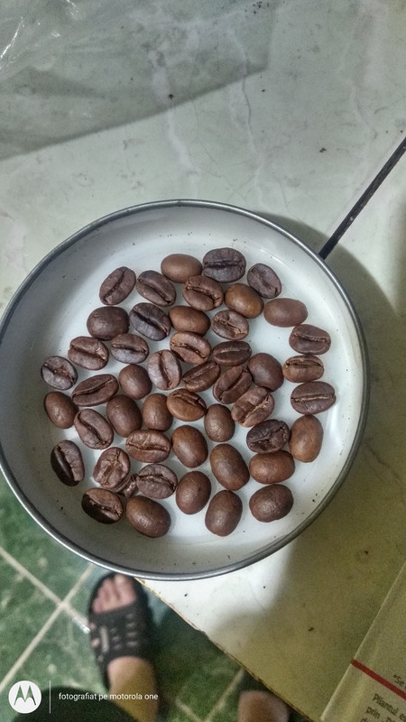

[Image: IMG-20230926-183340520-HDR.jpg]Etolia India Monsooned Malabar prajita intr-un ibric mai mare pt a ajuta la agitare.
Am prajit-o in 12 minute cu primul crack undeva la minutul 9

Aici ai dreptate,eu am probleme in a doua etapa unde incepe caramelizarea am marit focul si vad ca india nu mai are deloc gust fad dar e posibil sa nu se mai caramelizeze nimic din moment ce nu mai are zaharuri
Aparatele de popcorn modate pentru prajire cafea necesita si amestecare manuala la inceput ( ex Zilan ) pentru ca fluxul de aer nu este suficient de puternic pentru a amesteca boabele verzi grele ? Si ca o amestecare mecanica ar fi mai ok decat amestecarea in curent de aer fierbinte ? Am inteles bine ?

Daca nu te-ai prins, iti ma zic inca odata, nu-ti irosi banii pe prostii. Nu popcorn maker pentru ca trebuie modat puternic sa ai rezultate, chiar si dupa modare iti trebuie niste cunostinte de calibrare (Cat de tare sa dai aerul pt agitare) care e caldura maxima ce o poti pompa in bob si asa mai departe. Popcornul ala ordinar are un termostat care taie si cupleaza caldura sacadat, asa nu prajesti cafea.
Si dupa daca vrei sa faci manevre, iti trebuie piese, aerul ecuplat la alimentarea de motor cu ceva piesa care ii taie din curent, deci nu ai cum sa le cumplezi separat ci iti trebuie un alimentator pt ventul de pe popcorn maker.
Sa ne intelegem, aici nu vorbesc de sus, sau ca asa am citit, ci vorbesc din experienta.
[Image: yU8PzEq.jpg][Image: v5E6ICi.jpg][Image: E9y6THe.jpg]
