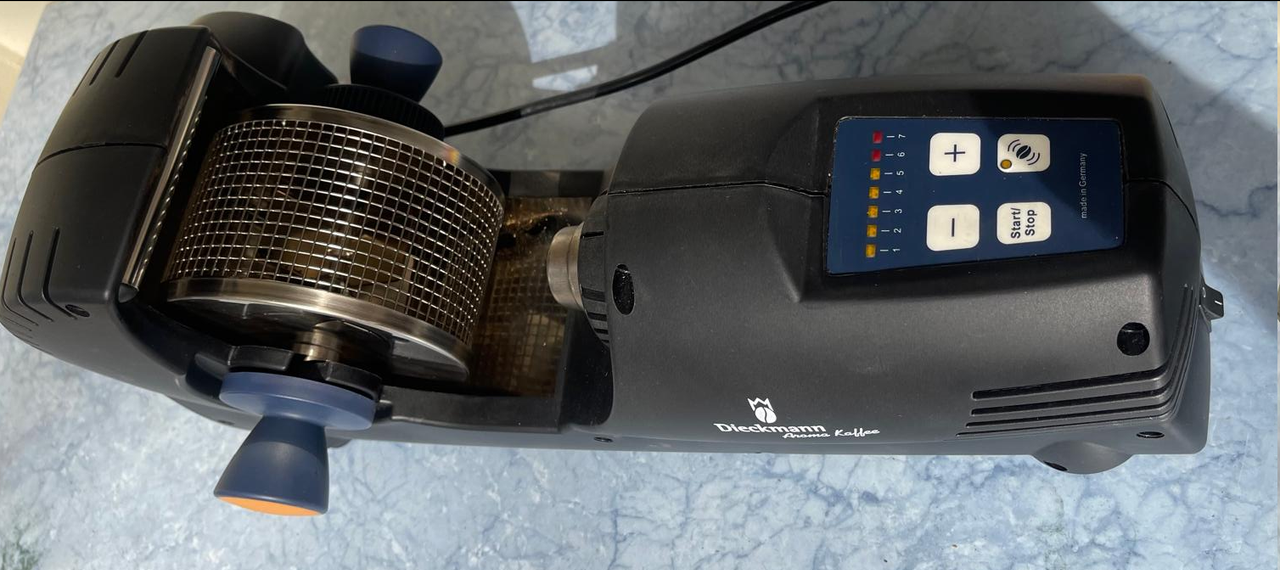

Schimbi nick-ul in starbucks Smile
Nu am mai folosit de mult jucaria din simplul motiv ca dadea eroare dupa 2-3 minute, si nu mai lua comanda decat cand se racea.
Daca opreai din buton si incercai sa dai iar start misca 2 grade cosul de boabe si intra iar in eroare (evident cat era cald).
Eroarea era semnalizata prin licarirea ledului 1 si a celui de racire.
Cred ca am rezolat pozitionand senzorul de temperatura cat mai aproape de aerul rece, pare ca merge.

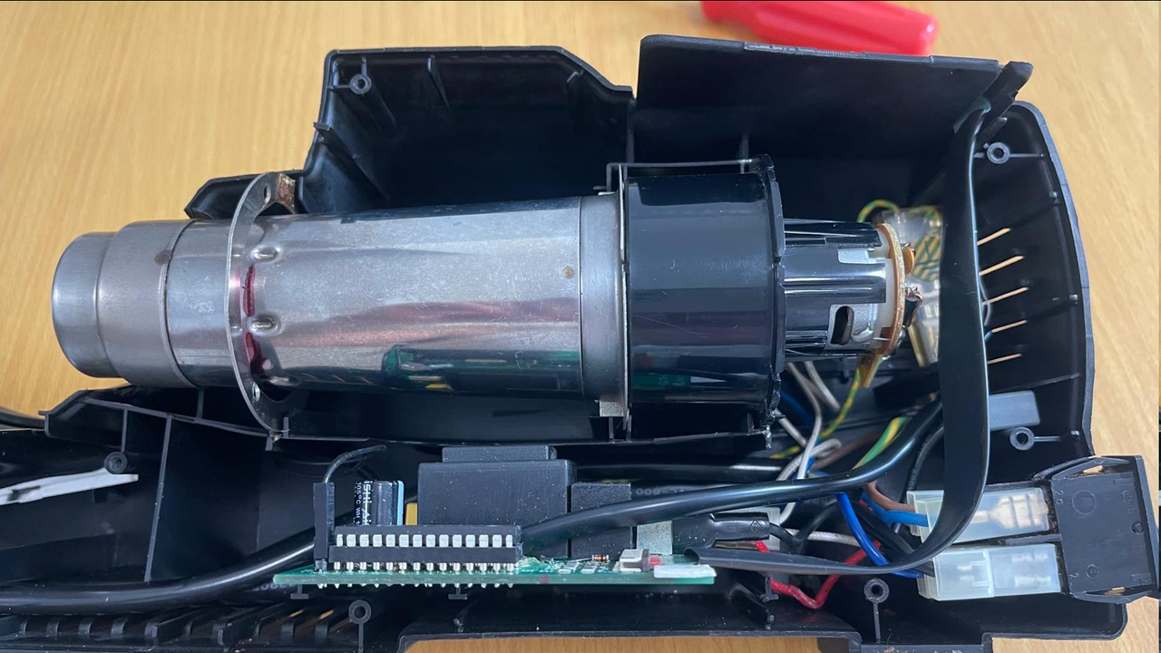

Azi am facut iar teste cu masina de prajit, e reusita reparatia.

Ai fi uimit ca prin fantele radiale din jurul iesirii hotgun se trage aer in interior... inclusiv pleava.
Vezi sagetile de pe desenul atasat.
Asa ca solutia mea a fost un capac facut din carton laminat cu folie de alu, care pleaca de pe tambur si ajunge pana deasupra suflantei, care izoleaza aproape complet cele doua fluxuri, cel de injectie aer cald, de cel de evacuare pe deasupra tamburului, pe unde iese pleava.
Sper sa fie de inteles schita care am incercat sa o fac pe imagine, cum vine acel capac, nici nu il am la indemana acum sa il fotografiez... dar cu o foaie de hartie si foarfece il face oricine care i-a placut ora de lucru manual.
Puneti o latura a foii de hartie sus pe tambur si indoiti-o in ambele parti sa incalece tamburul, pana aproape de ax.
Taiati excesul, apoi veniti cu hartia pe conturul partii de plastic care inconjoara iesirea suflantei.
Indoiti hartia, pe linia portocalie, sa aveti doua muchii care pleaca de la muchiile tamburului si se termina undeva la capatul curburii care incaleca suflanta. Ii va da mai multa rigiditate.
Daca va place cum sta asezat pe tambur si pe corpul RM, desfasurati-o si folositi-o ca template ca sa faceti ceva mai rigid din orice material rezistent la caldura.
Se trage aer de acolo nu se scoate, din considerente de racire a zonei. Sau cel putin sunt orificii de ventilatie naturala.
Practic ventilatorul pus in spatele rezistentei suflantei, trage aer din carcasa si in impinge prin iesirea metalica.
Zona aia de fante e facuta sa permita patrunderea aerului de racire, si clar e mai bun aerul rece!
Cartonul e pus dupa fante spre cosul cu boabe, deci trage aer din spatele lui.

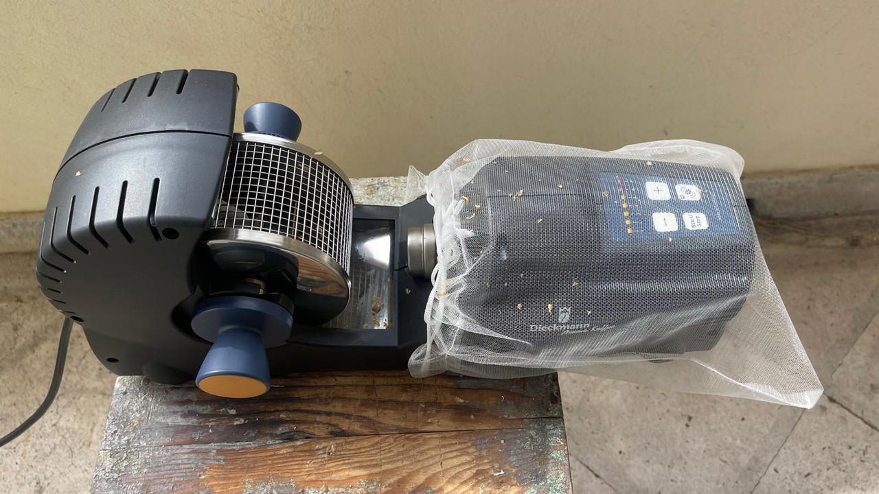

Eu folosesc saculet de legume din supermerket, pus peste partea din spate a aparatului, cum am vazut pe youtube.
Prima data nu am inteles ce e, se gaseste la kaufland si mega la legume.

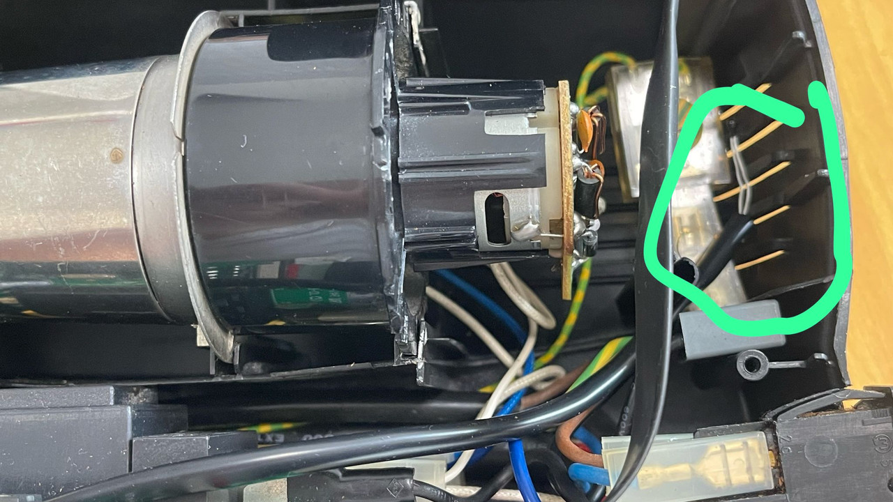

Am desfacut aparatul si i-am refacut panglica de conexiune intre afisaj si montaj prin 2022, se pare ca am tras in interiorul protectiei din varnish cand l-am reasamblat senzor-ul de temperatura a aerului din exterior cand l-am curatat (e luat prin 2022 de pe OLX).
[Image: image.png]
Am subliniat senzorul:
[Image: Whats-App-Image-2025-03-25-at-00-14-32-04c7c9cc.jpg]
Fotografiile le-am facut acum 2 zile, pt arhiva tehnica personala.

Vezi ca am editat postul de mai sus si am adaugat imaginea cu saculetul de legume.
Royal Reale|Oscar|mia|Babby|Vario Mahlkonig .....
Asa da, alta viata... o sa iau si eu un sac din ala cu prima ocazie, chiar daca nu mai folosesc RM Smile
