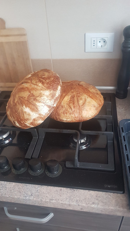

Comentez chiar pe imaginile cu painile tale.
Cea rotunda se desface la fel si la mine. Adica la fel de putin, cat are crestatura acolo, 2-3 degete.
In schimb batard-ul la tine se umfla ca in povesti, ceeace nu e cazul la mine, am aceasi crestatura de 2-3 degete ca la cea rotunda, departe de umflarea aproape la 90 grade care o vedem la tine.
Sa pui asta pe seama coacerii mi se pare ilogic, cand cele rotunde par identice, cum imi iese mie fata de a ta.
Mi se pare mult mai plauzibil ca stapanesti o tehnica de shaping/proofing/crestare care eu nu i-am gasit inca secretele... ca tot baneton de ratan am si eu, dar nu ii pun "halatul"

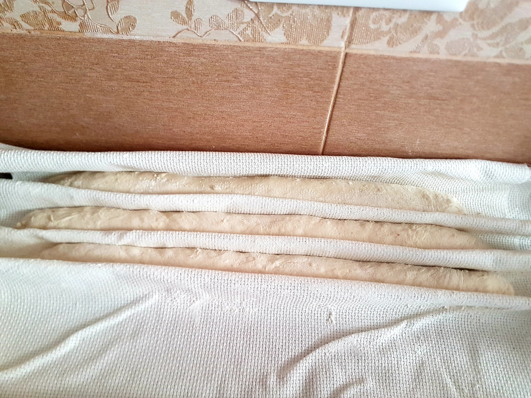

Aseara dupa o laminare si 2 strong SF:
Dimineata dupa 14 ore si 20 de minute de fermentatie in vrac:
Se pare ca a fost mai rece azi noapte.
Aluatul pe blat:

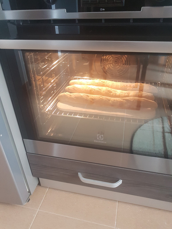

In cuptor:
Si rezultatul:

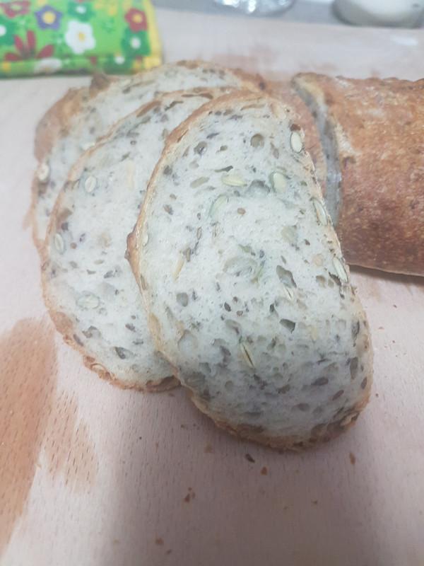

Eu de câțiva ani fac pâine cu făină integrală de grâu de la Kaufland care este produsă de Oltina, la o hidratare de 80% (85% grâu și restul secară).
Recent am luat integrala de la Lidl (Belbake) despre care aveam impresia că este făcută de același producător și am avut o experiență tragică, coca rezultată având o consistență de ciocolată moale și extrem extrem de lipicioasă, chiar și la a doua șarjă din altă pungă în care am redus apa cu 10%.
Deci nu recomand sub nicio formă integrala de grâu de la Lidl.

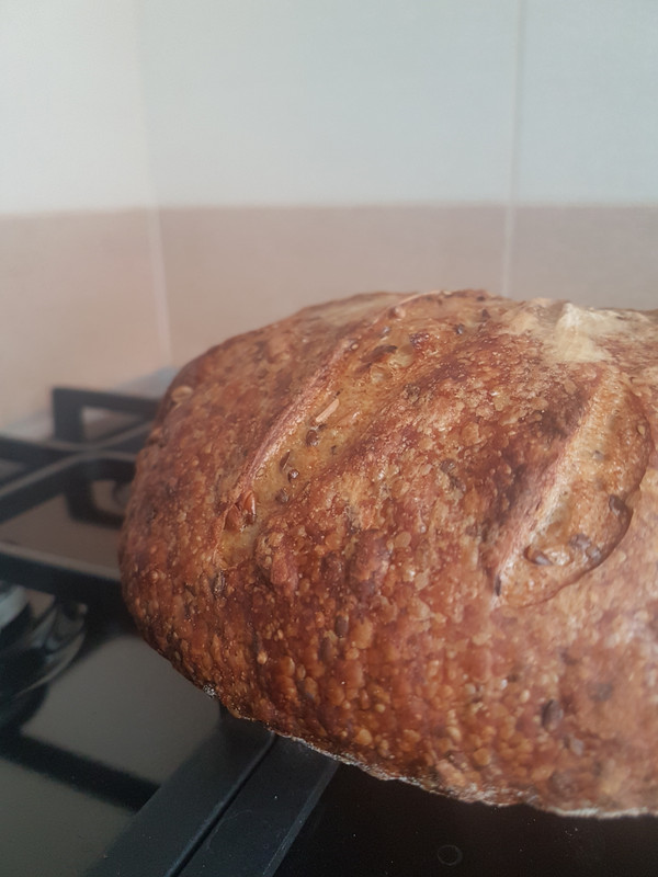

Pe de altă parte am constatat că la pâinile lungi crestarea este mai aspectuoasă dacă spicul de grâu ocupă o mai mare proporție din fața aluatului în timp ce tăietura longitudinală este mult împinsă într o laterală.

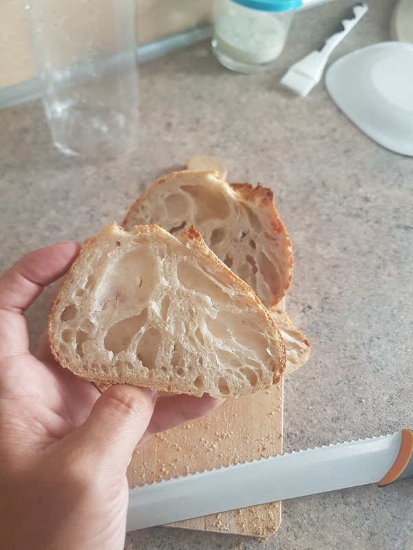

In sfarsit imi iese si mie... sufletul Smile
Faina paine, Renatoa! Nu-s eu in masura sa dau sfaturi dar cred ca ai crestat-o prea adanc, incearca data viitoare la o adancime de maxim 1 cm.
8mm are lama mea... dar cam agatza, necesita inlocuire.
