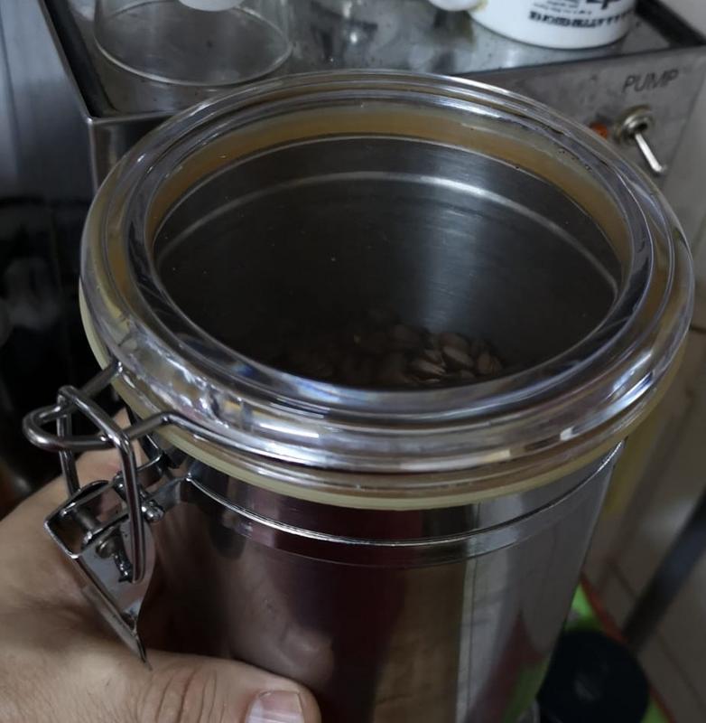

Exista in Carrefour niste cutii de inox cu capac transparent care se inchid etans. Incap in ele 500 de grame de boabe de cafea.
Cutia sta intr-un dulapior, o scot doar cand fac cafea. Deci nu lumina, nu aer.

Cum sa nu fie aer... cand ai golit un sfert din ea, ce este in interior ?
Cat mai tine vinul la care ai golit sticla jumatate ?
Poate in cutia aia de tabla sa tii cafeaua intr-o punga, asa da.

(25-04-2019, 08:59)renatoa Wrote: Cum sa nu fie aer... cand ai golit un sfert din ea, ce este in interior ?
Sa nu fim mai catolici decat papa... Aerul ala nu cred ca influenteaza gustul (cel putin nu la modul perceptibil). Una e sa stea intr-o cutie deschisa si alta e sa fie intr-o cutie care se inchide etans si are putin aer in interior.
Am curaj sa fac un test cu cine vrea: daca imi poate spune diferenta intre cafeaua tinuta in cutie si aia tinuta in punga, ii dau o punga de cafea (1 kg) cadou.
