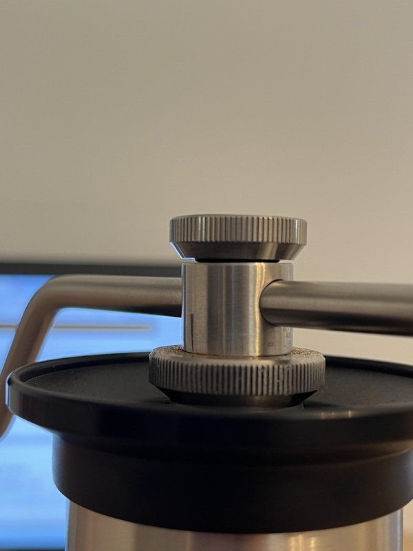

Salut. De vreo 2 zile, dupa ce rasnesc o portie de cafea, atunci cand maneta se invarte un gol se aude un huruit la o parte din rotatie. Sunetul nu e tare dar pare sa frece ceva ? Am patut usor cu mana rasnita sa vad daca e blocata o boaba, dar nu. De la ce poate sa fie ?
Totodata, rotita de sus pare sa fie inclinata intr-o parte.
Aero...
Posts: 4.690
E vreo spartura prinsa pe undeva.
Daca te deranjeaza desfa-o si curat-o.
Posts: 17.045
Sau ti-a cedat unul din bratele de plastic pe care e montat axul, si se freaca cutitele intr-o pozitie... :s
Taie o bucata de hartie de 1 cm latime, adu reglajul la zero, daca poti...
Daca se blocheaza rotita inainte de a ajunge la zero, nu mai insista si vezi cu o lanterna daca nu ai vreun brat crapat la rozetele care tin axul.
Daca poti atinge zero, vezi daca poti plimba bucata de hartie intre cutite pe toata circumferinta de iesire a macinaturii, fara sa ai cea mai mica agatzare sau rezistenta.
