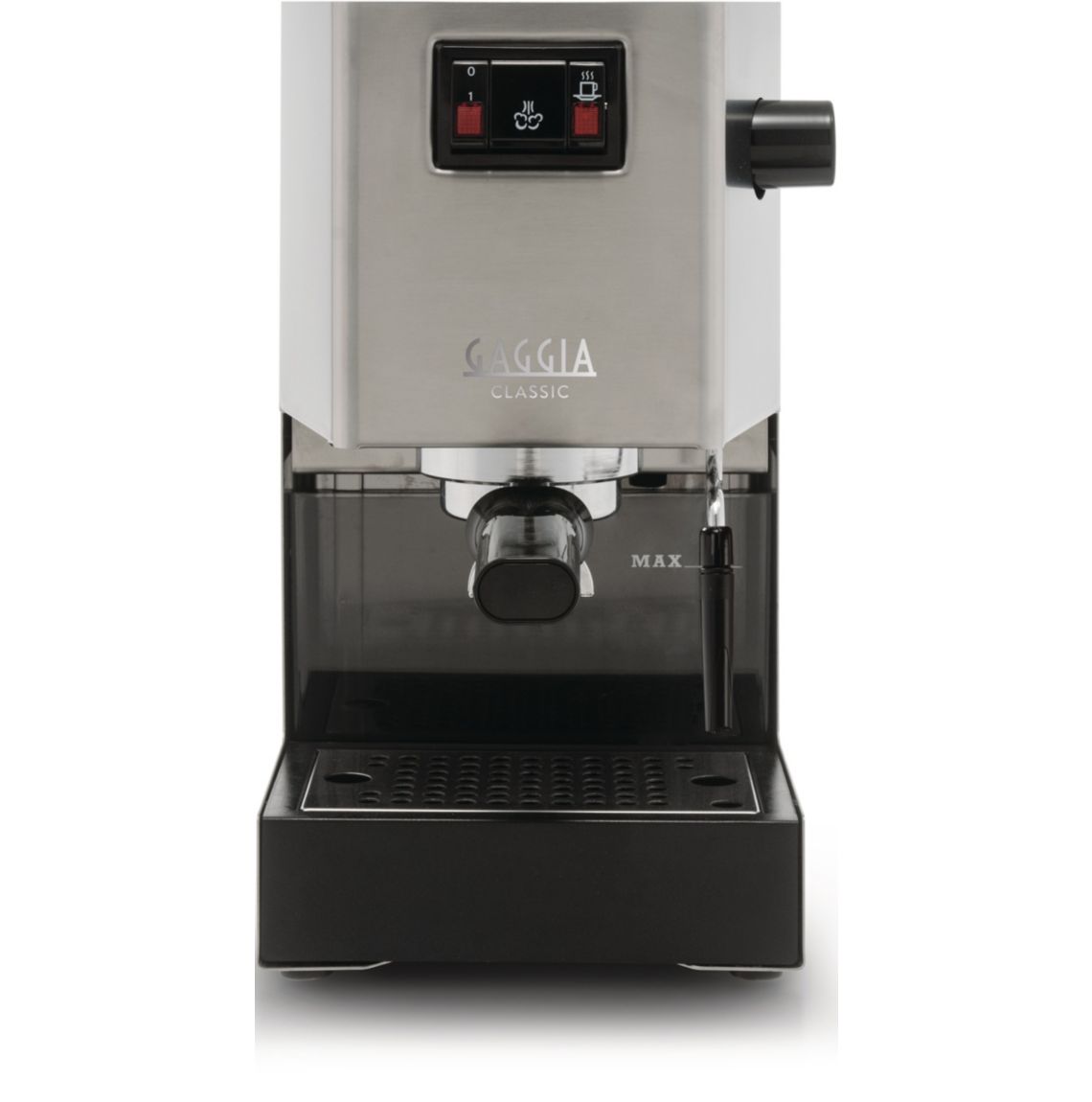

Ma gandesc de ceva vreme sa imi iau un espressor pentru acasa. Nu am experienta in preparat cafeaua la genul acesta de aparate insa nu sunt antitalent. M-as putea descurca cu gaggia clasic?
Ma gandeam in prima faza sa cumpar espressorul si rasnita sa o iau in pasul 2, adica peste vreo 3 luni. in aceasta perioada as cumpara cafea rasnita dar cantitati mici, gen pentru o saptamana. stiu ca nu e ideal, insa ca intotdeauna e si problema bugetului..
Ce alte achizitii ar trebui avute in vedere? Aici ma gandesc la accesorii etc etc.
Multumesc mult pentru ajutorSmile
Salut si bun venit pe espressoman! Classic esote un espressor foarte bun pentru inceput. Va fi nevoie sa verifici sa aibe site single si double nepresurizate si sa iti cumperi un tamper de 58mm. (70-100lei) dupa care rasnita care e musai si abia apoi daca bei si bauturi cu lapte sa iti cumperi si montezi o teava de aburi de Rancilio Silvia. Dar primul pas dupa espressor e sa cumperi cafea proaspat prajita.

Aparatul este excellent,problema este sa il mai gasesti in varianta ce s-a comercializat pana acum.Da, iti grebuie rasnita neaparat,tamper si site nepresurizate (duble),de 14 ,16 sau 18 grame.Despre restul imbunatatirilor ai sa tot citesti pe acest forum in sectiunile dedicate(modificare presiune,teava de abur si eventualPID).Pofta vine mancand.

Am inceput cu GC si cafea gata macinata. Rezultate meritorii peste solutia anterioara (asa zisul expressor de aragaz)
A urmat rasnita, dar care fara site nepresurizate aduce un spor de performanta destul de mic. De aceea rasnita e bine sa o iei cu site nepresurizate + tamper (jucaria de plastic ce insoteste GC) e mai mult ca sa nu zici ca nu ai tamper.
Dupa poti sa te uiti dupa o sita blind + detergentul aferent.
Nu te grabi cu rasnita. Mai bine rezisti cateva luni in + cu cafea macinata decat sa faci compromisuri.
PS Sunt mari sanse ca distribuitorii sa aibe in continuare GC (pre 2015) care-i un catar bun de povara.

M-am uitat de curiozitate pe cateva review-uri pentru modelul nou si m-am cam dezumflat...era chiar cineva care zicea ca dupa parerea lui philips a reusit sa strice modelul...
Este chiar asa de tragic?
Am sunat si la kfea.ro azi, mi-au spus ca nu mai au pe stoc si ca vor primi modelul nou...
Sa-l asteptam pe Lyvyoo cu un feedback ca zicea ca astazi merge la importator sa vada modelul nou ca si eu vroiam sa-l cumpar. Daca nu e ok cred ca ma orientez spre Lelit PL41E sau Lelit PL41EM dar intind bugetul la maxim.
Am plecat azi cu surubelnita la mine si aparatul foto...degeaba  Smile
Noroc ca am sunat la importatorul gaggia.com.ro  inainte,  pentru a-l avertiza pe omul de la showroom sa nu se sperie ca am o surubelnita in mana si ma bag in aparat. Din pacate, atat de mare a fost presiunea pe Classic, incat "prototipul" a disparut de acolo (vandut). Asa ca pot spune doar din auzite doua vorbe. Cica:
- sitele presurizate au ramas, iar portafiltru are aceeasi constructie solida, cu deosebirea ca in loc de tumburus acum e un fel de palnie sau ceva de genul, care se scoate la fel de usor ca si tumburusul, pentru a ne cumpara si monta site nepresurizate. Picuratorul / streasina / jgheabul, spuneti-i cum vreti, este acum similar cu Dose / Baby, din plastic.
- logo-ul este pozitionat altfel  Smile
- colturile sunt mai rotunjite, ca o masura de securitate UE
- pretul acelasi pentru forum, 1160 de lei (era culmea sa se scumpeasca).
Alte opinii mai tehnice nu am, iar italienii cica s-ar fi intins cu livrarea pana saptamana viitoare. Cum ajunge ma duc sa-l vad.

din review-urile negative de pe amazon.de - asta la versiunea RI9403/11:
-se pare ca s-au modificat butoanele si parerea userului este ca cele vechi erau mai robuste si ca astea noi nu au un "veritabil" punct in care sa apesi ca sa se treaca de pe on pe off
-teava care face spuma de lapte (nu stiu care e termenul) este de plastic si ca nu se mai poate schimba cu alte versiuni
-iesirea aia care e ca un picurator e de plastic
-iesirea de aburi nu mai e reglabila -e on/off
sfatul lui e sa ia lumea modelul vechi (9303...), cat mai exista...

Doamne, un zvon pluteste in aer ca nu mai are electrovalva si nici sistemul actual de incalzire cu boiler de aluminiu si doua rezistente exterioare, in favoarea unui boiler de inox ceva mai mare + o functie ECO (neoptionala, care ar intrerupe rezistenta la 15 min. sau ceva pe acolo) . Cica UE ar avea niste clasificari gen casnic / semipro / pro (cu niste taxe de rigoare probabil), si Classic-ul a ales sa fie in prima categorie. Lelit e la semipro de exemplu.
