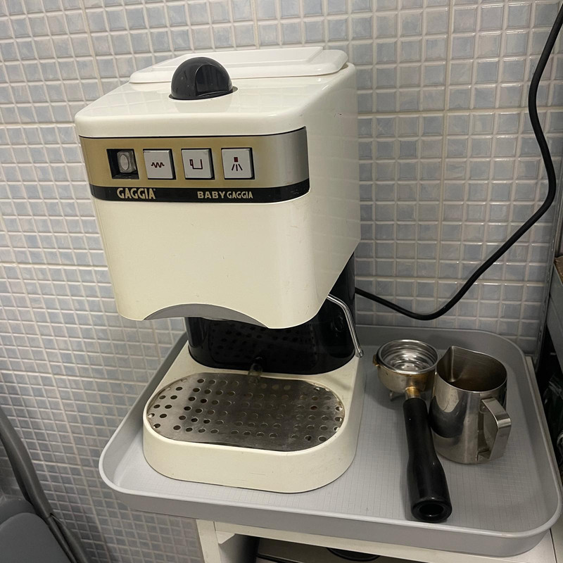

Boilerul de bronz nu se corodeaza ca mizeria aia de aliaj de Al.
![[Image: Whats-App-Image-2025-04-13-at-16-04-11-c0596c84.jpg]](https://i.postimg.cc/7YBsgK60/Whats-App-Image-2025-04-13-at-16-04-11-c0596c84.jpg)
Am frecat la boilerul de "aluminiu" 2 ore la ultima "rectificare" si vreau sa il folosesc in vara cand nu mai pot sa fac caldura in bucatarie cu
Royal Reale.
Am dat pe boilerul de bronz de 20 de ori cat m-a costat espressorul!

Tare frumoasa varianta asta din alama. Astept sa-l accesorizezi si sa revii cu rezultatele testelor.
Ai in plan sa montezi PID sau macar un termostat bimetal cu plaja mai ingusta decat a celui original?

Am termostate cu plaja ingusta cumparate, nu am avut vreme sa le testez dar o pot face.
Vreau sa termin proiectul inceput acum 3 ani cu arduino si triace pt pid si presiune sau debit pompa.
Ma gandesc cum il trec pe ESP32, sau de ce nu ESP32 folosit doar pt conectare wireless etc.
Vreau sa fac asta fara sa se vada pe exteriorul espressorului, cu buget mic si de ce nu, sa fac public proiectul.

Am instalat boilerul inainte de 1 iulie si in perioada caniculara (cat nu am fost plecat "la mare") am facut cafea cu el, am poze, nu am facut teste de stabilitatea temperaturii, dar nu ma mai gandesc la oxizii de Al.
Cand e racoare am alte 2 aparate HX mult mai bune.

Arata excelent acest boiler. Ma bucur ca au renuntat la aluminiu.
Intrebare : cum sta cu stabilitatea termica acest boiler ? Cate grade este scaderea in portafiltru la o cafea de 40-50 grame ? Ma speria cantitatea mica de apa din acest boiler. Folosesti jumatate la un shot, poate fi stabil termic asa ceva ? Intre ce limite ? Chiar avem nevoie de stabilitate termica pentru un espresso bun sau sunt legende ?
Se poate utiliza fara PID ? Nu este prea mare diferenta de temperatura ? Poate un PID sa stabilizeze un boiler cu o capacitate atat de mica ?
Poate reusesti sa faci niste teste de temperatura in PF. Sunt foarte interesat deoarece Sunt si eu in febra testelor. Nu imi ies testele de loc. Nu reusesc sa imi fac un PF cu sonda care sa simuleze un puck de cafea, adica sa am un debit mic de 1gram/ sec sau apropiat. La cate grade decupleaza termostatul de brew la tine ? La mine la 105 grade si cred ca este prea tarziu pentru ca deja am aburi in boiler.

Am probleme in familie .... cu ai batrani .... si nu prea e timp de teste.
Il folosesc in general la cappuccino sau late, cantitate de apa foarte mica deci ... e stabil!
Nu are problema cu "fierberea" apei dar inca nu am pus sonda de temperatura sa fac teste.
Aparatul asta nu mai are aliaj de Al nici la boiler nici jos la sita de dush etc!
