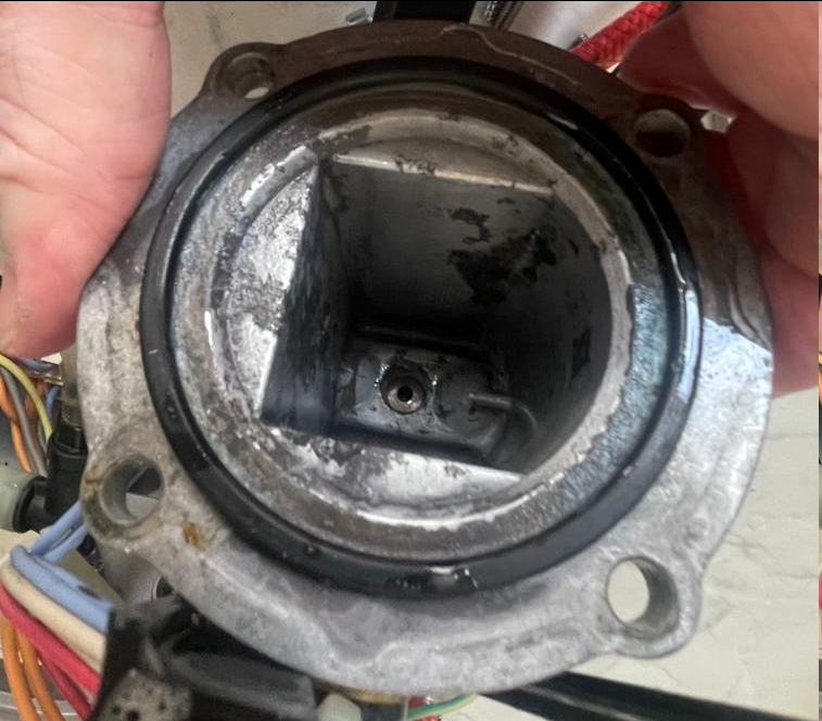

M-as mira ca boilerele sa nu fi fost initial tratate din fabrica.
Doar ca ceeace s-a depus in anii care au trecut in boilerele alea vor face curatirea un calvar.
Avertizez asupra acestui aspect pentru ca, unde tratez eu diverse piese, mai ales stanare/cromare, nu se ocupa de curatire, solicita sa le aduc curate luna, orice pata de murdarie fiind un punct de exfoliere prematura.
Asa ca intai gaseste firma care iti va face operatiunea si vezi ce conditii de executie are.
Daca au curatire prin sablare cu nisip, esti salvat.
Daca nu au, poti incerca la ateliere auto care au servicii de reconditionare jenti aliaj, operatiunea implica musai o sablare.

Asa arata unul din boilerele mele inainte de a fi curatat.

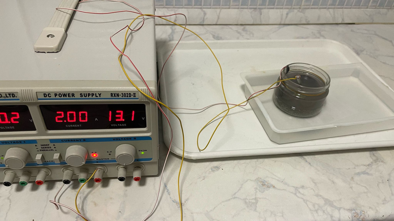

Am facut azi primele teste de anodizare, am inceput cu Shower Holder, si nu cred ca e din Aluminiu 100%.
Nu cred ca e Aluminiu 100% in pisesele de la Gaggia, boiler si suport de dush.
Refac maine testele si vin cu dovezi!

Fac al 2-lea test la curent constant cu electrod de plumb, la primul test am avut aluminiu la ambii electrozi.

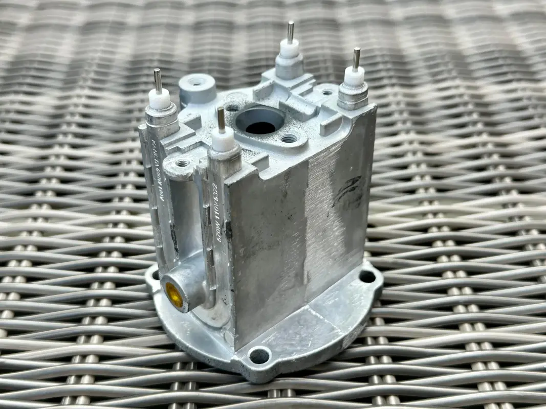

Cel mai probabil, pentru placa de dus si boiler au folosit aliaje cu conductivitate termica buna, rezistenta mare la rupere si pretabile la turnare iar singurele care-mi vin in minte acum sunt binecunoscutul 5083 si 7021 numit comercial Gleich G.AL C330.
Presupunand ca ai testat anodizarea decorativa si nu cea dura utilizand curenti tari, ambele piese au raspuns sub asteptari tratamentului din cauza continutului mare de zinc(seria 7000) si/sau magneziu(seria 5000).
Fiind ieftin, pretabil la turnare si foarte rezistent la coroziune, tind sa cred ca atat pt boiler cat si pt placa au folosit 5083 si nu fratele acestuia, 5083 Elox Plus care a fost conceput fix pentru a rezolva problema tratamentului prin anodizare.
Daca hotarasti sa sacrifici boilerul si rupi flansa acestuia cu patentul, vei constata ca este casant, foarte rezistent si cu un aspect al sectiunii rupte apropiat de al magneziului.

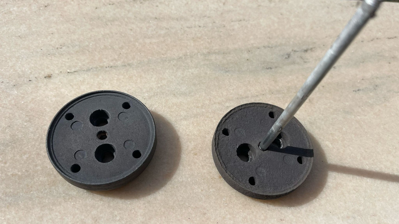

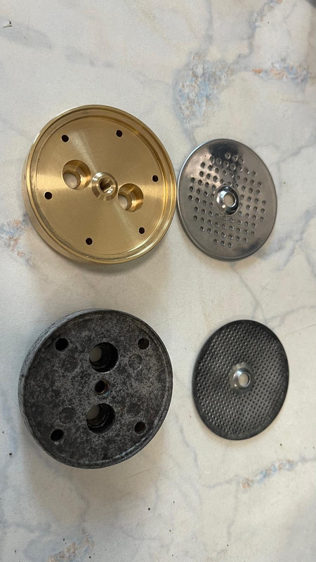

Primul indiciu a fost colorarea piesei si a solutiei de acid sulfuric in negru. Nu conteaza ce electrod (aluminiu sau plumb) am folosit.
Al 2-lea, daca va uitati in imagine, sarma filetata de aluminiu pe care am foslosit-o ca suport metalic si conexiune electrica, e anodizata frumos in zona care a fost in solutie.
Nu prea ma pricep la aliaje de AL, tu vad ca esti de la mama aluminiului din Romania :)
Nu e zamac da nici Al curat nu e.
Nu stiu daca are rost sa mai fac teste, nu stiu daca s-a protejat materialul.
Am protejat cu plastic topit piulita de bronz in care se fileteaza surubul sitei de dush, plasticul s-a topit apoi la fierbere in apa.

Asa am facut, am tinut vazul cu acid in apa rece in timpul anodizarii.
Plasticul s-a topit in procesul ulterior: fierbere in apa pentru intarirea oxidului depus.
Nu cred ca se poate face mai mult prin acest proces (anodizare) la materialul din piesele de Gaggia.

Nici eu nu cred ca cele doua piese sunt candidatele ideale pentru un astfel de tratament si in plus, sunt implicate atat de multe variabile incat doar printr-o minune s-ar obtine un rezultat bun din primele cateva incercari.
Daca tot ai imputit camera cu "creative fumes"
si vrei sa mai bagi o fisa, poti incearca urmatoarele valori:
1. solutie sulfurica in concentratie 1:3 / o parte H2SO4 la 3 parti apa distilata fiind un maxim. In functie de aliaj si rezultatele obtinute, cantitatea de acid poate fi redusa pana la 15%
2. temperatura solutiei de cel mult 10C
3. solutia trebuie agitata continuu pe toata durata tratamentului de anodizare
4. suprafata totala a placii de dus este de 8830mm2(conform modelului CAD gasit prin pc) sau 0.00883m2 ceea ce inseamna ca pentru un tratament de 30 minute si un strat dorit de 50miconi, curentul necesar va fi de 4.5A iar voltajul va fi ajustat de mai multe ori pentru a mentine acea valoarea constanta pe masura ce rezistenta solutiei creste.
In cazul boilerului, datele vor fi cu totul altele si va fi necesara calcularea suprafetei totale, apoi aplicarea formulei 720 ( calculator.academy/anodizing-amperage-calculator/ )

Da deci am cumparat acid sulfuric 40% de pe E...g pe care l-am turnat in cantitate egala de apa.
Pe langa problema aliajului necunoscut mai exista si piulita din aliaj de cupru din centrul piesei.
Cred ca e mult magneziu in piesele astea, ai idee cum pot demonstra chimic ?
Cea mai mare minciuna e ca sunt de Aluminiu!
Daca erau de Aluminiu nu se comportau asa!
