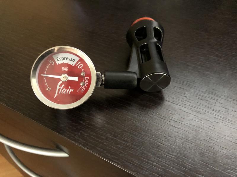

Alta chestie pe care am observat-o de curand (nu stiu de cand e asa):
[Image: IMG-4652.jpg]
A mai patit cineva? Am scos inelul si geamul care vin peste cadran si am incercat sa duc acul la 0, dar revine in acea pozitie (e actionat de un arc).
Am vorbit cu cineva de la Barshaker, i-am explicat ca e posibil sa fi apasat peste plaja espresso (6-9 bari) cand incercam sa gasesc gradul optim de rasnire si i-am intrebat daca asta ar fi cauza, dar mi-au zis ca nu cred. Dar ca vor incerca sa schimbe piesa pe garantie.

Poate a ajuns vreun fir de cafea pe teava pana la mecanismul manometrului si l-a blocat? Incearca sa desfaci ceasul si sa cureti eventual cu aer comprimat (sau la spray), poate isi da drumu.
Daca nu, pe garantie :)

Exact, vezi si ultima Q&A de pe site (in caz ca nu ai facut inca)
https://www.flairespresso.com/profaq
Q: The needle on my pressure gauge is stuck or appears to not be responding correctly to the force applied to lever.
A: The port is blocked and you will need to back-out/unscrew the gauge ¼ to 1 full turn but no more, until you find a good viewing angle. For best, most accurate results, make sure that no more than one thread is visible before brewing.

Pai ce scrie in acea QA e cu totul altceva fata de ce am descris eu. Acolo iti explica sa intorci cadranul (cu totul) pana obtii o pozitie in care il poti vedea in timpul extractiei, iar eu am probleme cu indicatorul de presiune (acel ac) care s-a decalibrat cumva (adica pozitia 0 s-a mutat la 2,5). Sunt doua chestii total diferite.

Mie mi se pare ca totusi nu se refera doar la setat pozitia cadranului, ci chiar la acul blocat in alta pozitie decat 0.
Si voiam sa subliniez ce a zis si Laddu, ca poate e blocat cumva canalul...
Q: The needle on my pressure gauge is stuck...
A: The port is blocked....
