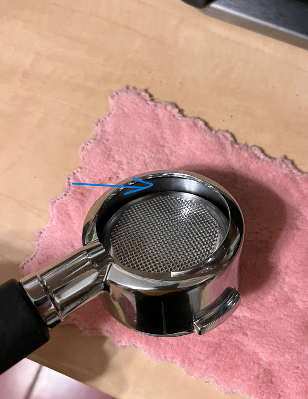

Va salut,deranjez si eu cu o intrebare.Folosesc de 1 an si 3 luni PL41TEM de care sunt f multumit.De curand am hotarat sa incerc si cu un portafiltru botomless.AM luat de la bluestarcoffee modelul https://www.bluestarcoffee.eu/en/Lelit-5...-3497.aspx .
Problema este urmatoarea,o sa atasez si niste poze,uneori imi da presiune/apa pe margine ,intre portafiltru si sita Ascaso,am schimbat si garniturile de la grup ca sa elimin orice dubiu.Apoi am testat cu sita blind sa observ fenomenul si da,am o usoara pierdere.Apoi am testat cu sita bling si portafiltrul de baza,original si acolo nu am pierdere.
Suspectez ,avand aceste data ,ca este o problema cu noul portafiltru .Oare sa nu fie original?Nu gasesc niciun fel de marcaj/inscriptie pe el,desi pe site e prezentat ca original Lelit.Cei care detineti acest portafiltru ,ce parere aveti?
Multumesc anticipat.
in imagine am marcat zonele pe unde pierde presiune.
