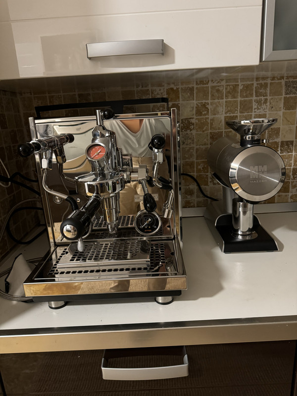

Setupul e complet. Mulumesc din nou pentru sfaturi.
Momentan trebuie sa ma reantrenez pentru a extrage reusit cu noile jucarii. Inca mai am mici scapari, dar observ imbunatatiri de la o zi la alta.
[Image: IMG-3828-copy.jpg]
Extractii reusite! Arata intr-un mare fel :)
PS: cable management  Sad
