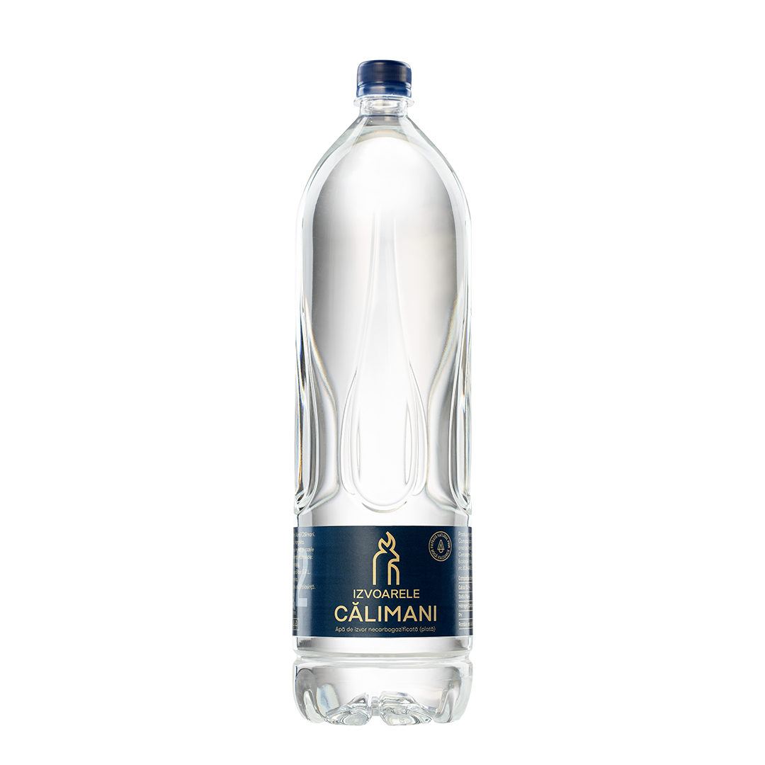

De ceva vreme a aparut Izvoarele Calimani produs de Bilbor care are caracteristici chiar mai bune decat Bucovina:
![[Image: 2000.jpg]](https://ucarecdn.com/00d4e51f-20b3-496d-86d6-bccba7e65760/-/progressive/yes/-/format/auto/-/preview/2000x2000/-/quality/lightest/2000.jpg)
Analiza se gaseste
aici.

(07-12-2023, 10:39)HoratiuC Wrote: De ceva vreme a aparut Izvoarele Calimani produs de Bilbor care are caracteristici chiar mai bune decat Bucovina:
Valori mai mici decât Bucovina 2l deja înseamnă apă chioară =nu bună pentru cafea ci bună pentru fierul de călcat.
A se înțelege: bună pentru expresor în sensul că nu va avea depuneri dar nu așa bună pentru rezultatul din ceașcă.
Valorile la reziduu sec sunt foarte apropiate (Ca+ e chiar putin mai mare decat la Bucovina) si tinand seama ca Bucovina are ape diferite in functie de tipul de imbuteliere (2l, 5l) prefer sa folosesc Calimani. Nu am sesizat diferente de gust fata de prepararea espresso cu Bucovina.
Iar cerinta postarii la care am raspuns era: "Ce apa imbuteliata este mai potrivita ptr espressor ca sa necesite o decalcifiere mai rara?"

Da. Ma uit și eu la specificații. Curios este faptul ca apa asta plata Calimani nu are trecut și procentul de magneziu. Poate cantitatea e atât de mica încât poate fi ignorata. E posibil. Calciu are mai mult. Nu mult dar e mai mult. Calciul e principalul "vinovat" pentru depuneri sau decalcifiere e doar un termen "consacrat"? Nici asta nu știu. Ceea ce e sigur e faptul ca Bucovina se găsește pe piața mult mai ușor, cam peste tot. Ma refer desigur la varianta de doi litri. M-am tepuit și eu vreo doua luni pana am aflat ca rezerva mea de 5 litri nu mai era ce fusese. Dar nu am fost mult timp în eroare. Oricum, având în vedere ca expresorul abia a venit de la revizie ieri și este ok și l-am folosit destul timp pana a fost nevoie de operațiunea asta, voi folosi în continuare Bucovina, apa de la mine din oraș fiind tot ce poate fi mai antiespresso. Și nici loc sub blat nu am,sa trec la rețeaua de apa(tare ași face-o dacă asi putea). Asta e situația. Pierd și la gust, pierd și la întreținere. E bine ca exista și varianta asta cu apa Calimani.

Decat prafuri cu efect incert, ce ar fi daca ai incerca un amestec de Calimani/Bucovina, pe post de apa soft, cu Keia, sau alta apa, in scopul de a aduce/reduce mineralizarea si alcalinizarea intr-o zona cum predica acum noua religie a apelor de filtru. Ar trebui sa functioneze regula amestecului proportional.
