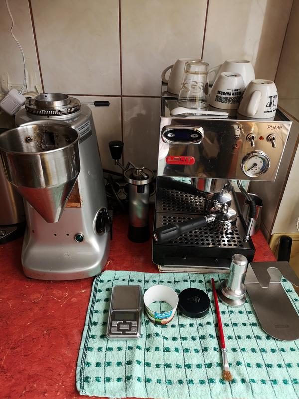

Dupa lupte seculare am reusit sa-mi modific si io rasnita.
- i-am schimbat cutitele; cele care erau pe ea nu erau originale;
- i-am adaptat conul ala; m-am chinuit o groaza pentru ca e inox si eu am avut la dispozitie doar o scula tip Dremel si o bormasina. In final a iesit ceva, dar nu prea e estetic. Asta e... Acum as sti cum sa fac sa fie mai frumos, dar nu mai pierd 4 ore din timpul meu nici sa ma pice cineva cu ceara.
Ce as vrea sa mai fac: sa pun o mica sita, in genul asteia:
[Image: PICT1876Small.JPG]
Se gaseste si de cumparat, dar nu vreau sa stiu cat as da in plus pe transport si taxe vamale&TVA. Mai bine ma chinui sa bricolez eu una, ca nu cred ca e asa de complicat. Sper...

Cam asta e rezultatul final:
[Image: 20151012_153625.jpg]
[Image: 20151012_153706.jpg]

Dupa 6 ani am schimbat cam tot in afara de expresor. Plus noi chestii care au aparut, altele care au si disparut...
[Image: IMG-20190520-110757.jpg]
Cei mai bine investiti bani (ma refer la cei platiti pe expresor)... dupa atata timp tot ce am schimbat la el a fost pompa. In afara de asta, decalcifierile si back-flush-urile de rigoare. Pentru cine vrea doar sa bea o cafea buna, recomand cu toata caldura acest agregat. Din pacate nu se mai vinde cu sita veche (asa cum am eu), asa ca va trebui sa va luati una AM in care sa incapa mai mult de 16 grame (atat am inteles ca se pot folosi cu sitele astea noi).
