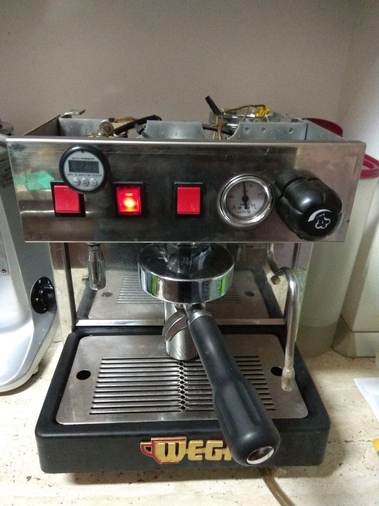

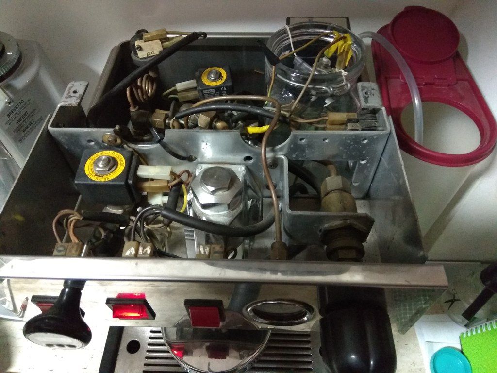

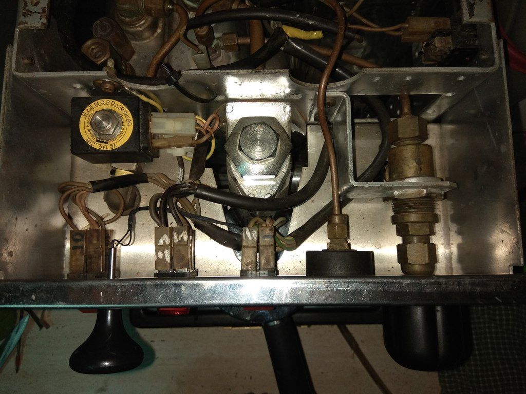

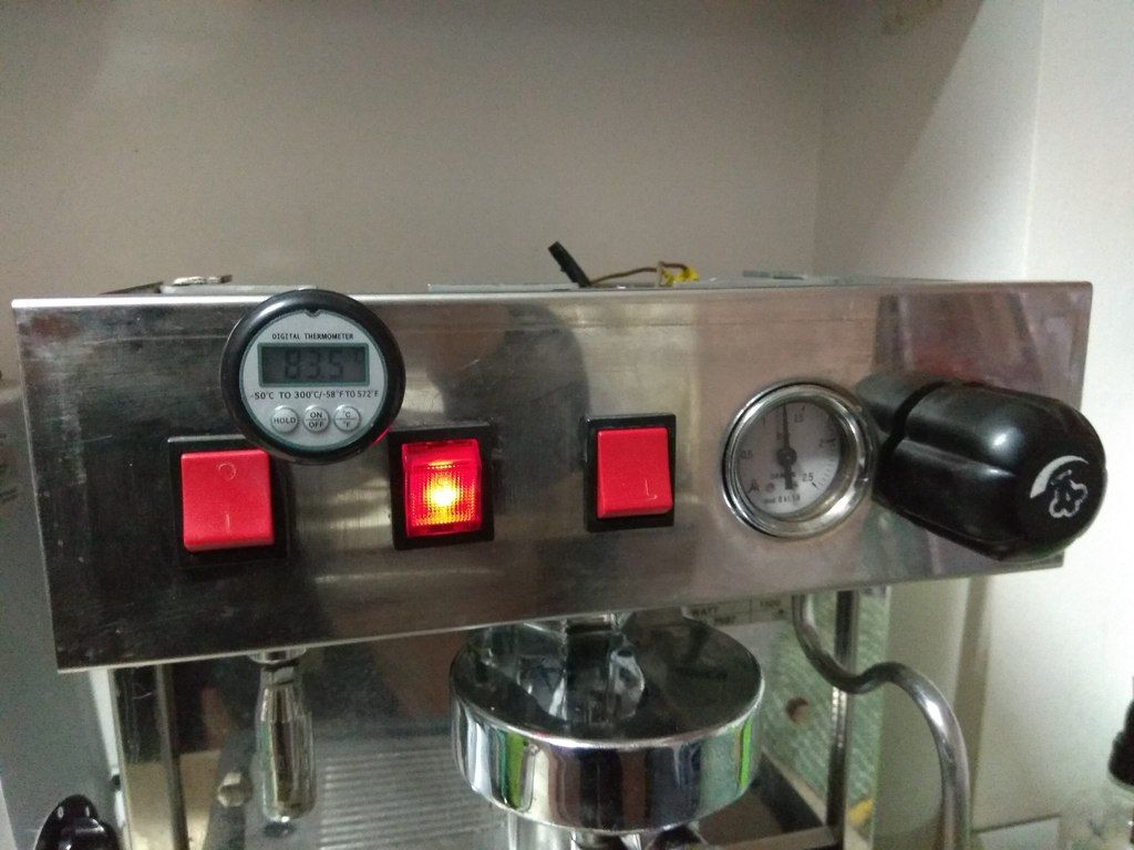

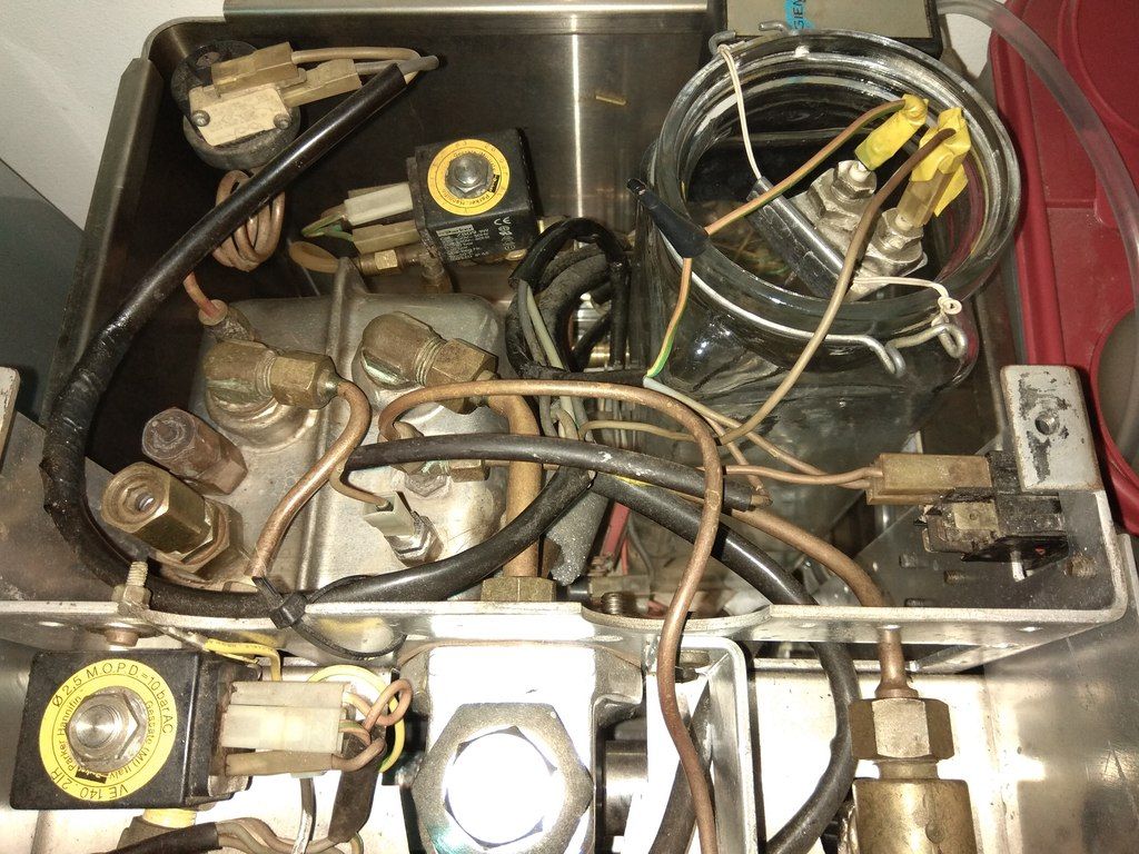

Dupa cum am promis revin si cu poze:
[Image: IMG_20171004_1828321.jpg~original]
[Image: IMG_20171004_1828421.jpg~original][Image: IMG_20171004_1828561.jpg~original][Image: IMG_20171004_1829171.jpg~original][Image: IMG_20171004_1829061.jpg~original][Image: IMG_20171004_1854421.jpg~original]
Dupa vreo ora de functionare termometrul arata 99.5C.
Fata de termometrul Thermapen si sonda K de la Fluke arata cu un grad mai mult.
Pentru varsta lui functioneaza bine. Singurul lucru mai nasol e ca e cam crapat capacul de plastic, dar na ...
