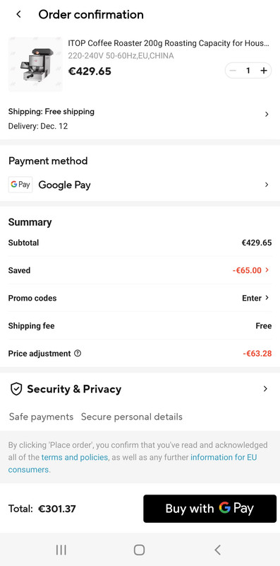

RE: Skywalker, fum alb ! 'DF'-ul prajitoarelor home - Sorin0311 - 23-11-2025
[Image: Screenshot-20251123-153737-Ali-Express.jpg]
Atat imi arata acum, modelul cu butoane , nu cel cu tableta .E ceva Black Friday si am pus ceva coduri pe acolo. Sunt la un click distanta??. Clar nu " orice" cafea ...ma gandeam la "d-aia" buna :) ..doar sa gasesc surse bune, pretul mai putin ma intereseaza.
RE: Skywalker, fum alb ! 'DF'-ul prajitoarelor home - RazvaNNN - 23-11-2025
Eu cred ca la capacitate maxima 200g e prea mic
RE: Skywalker, fum alb ! 'DF'-ul prajitoarelor home - renatoa - 23-11-2025
(23-11-2025, 16:41)Sorin0311 Wrote: ...
Price adjustment de minus 63 este tva-ul, care il vei plati aici. Plus inca 3% la total accize, adica vreo 12 Euro.
Bonusul de -65 e real, posibil sa fie ceva de sezon, sau l-ai adunat din "coduri"... nu exista in mod normal, bravo tie, chiar si asa e bine.

[Image: LdbMmro.jpeg]
Pe AliExpress preț acum cu ceva cupoane
https://a.aliexpress.com/_Ews56x6
Cupoanele sunt in prima pagina

Ecranul meu arata diferit de cel de mai sus... este exact ca cel al lui Sorin.
Nu stiu cum apare structura pretului de mai sus, dar eu m-as teme sa nu ma trezesc aici cu inca un TVA de platit aici...
Poti apasa pe ? de la Includes VAT, sa vedem ce text apare acolo ? Alta poveste decat cea atasata ridica semne de intrebare... Confused
Se pare ca eu sunt cel mai iubit la Ali... imi ofera pretul cel mai bun...
Subtotal RON1,964.69
Saved -RON293.17
Shipping fee Free
Price adjustment -RON290.10
Total RON1,381.42
1381+290TVA = 1671 lei
