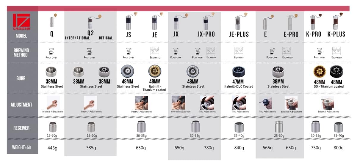

Info foarte util de pe site-ul 1Zpresso, comparație între modele:
[Image: 959209_21213.jpeg]
Sursa: https://www.1zpresso.co/all-grinders
