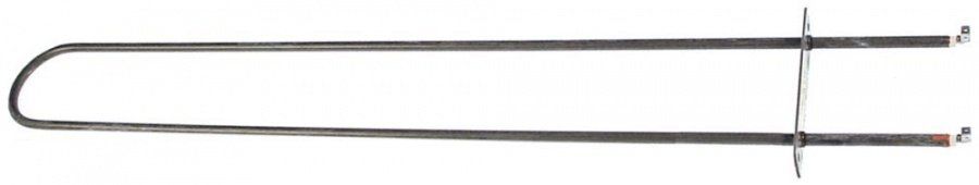

Gaggia nici daca voiau nu cred ca puteau construi un alt boiler compatibil cu vechiul grup si suficient de incapator incat sa acomodeze o rezistenta imersata.
Diametrul util al grupului(interiorul oring-ului) este de 55mm iar cele mai mici rezistente spiralate pornesc de pe la diametrul de 45mm.
Chiar daca ar fi gasit o rezistenta suficient de mica, ar fi aparut o noua provocare: conectarea robinetului pt abur pe corpul boiler-ului, in apropierea bornelor rezistentei.

Te referi la boiler de inox cu cele doua rezistente in peretii exteriori? Nu ar fi destul de ineficient termic ca durata de incalzire, plus timpii de reactie mai mari prin peretii de inox?
#83
Nu. O rezistenta subtire, cu o singura bucla sau tip cartus in teaca de cupru.
