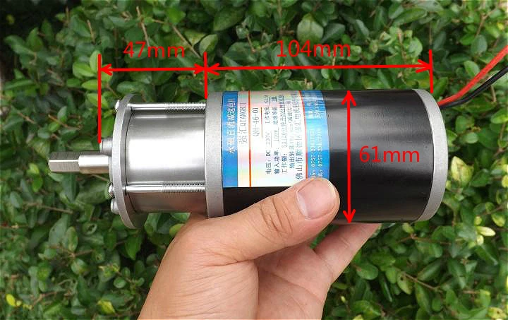

Multumesc de confirmare, probabil ca si dumnealui stie destul de precis cam care sunt cerintele unui motor de rasnita.
Am mai postat pe tema asta, ca 100W este suficient pentru un asemenea job, iar puteri de ordinul sutelor de W sunt la fel de realiste ca aspiratoare de 1000W, sau boxe cat pumnul marcate 1000W PMPO, care in realitate sunt 10W electrici curati.
Un motor de 100W cinstiti, de 200RPM la axul reductorului, arata cam asa, si are 1.5 kg:
https://ae01.alicdn.com/kf/HTB1DOhxMXXXX...-grand.jpg
Sau cel de la Honne, de 120W, e cat un borcan de iaurt, din cel mare
https://www.terapeak.com/worth/1pcs-orde...036233545/
Unul de 600W nici nu ar incape intr-un aspirator mic
