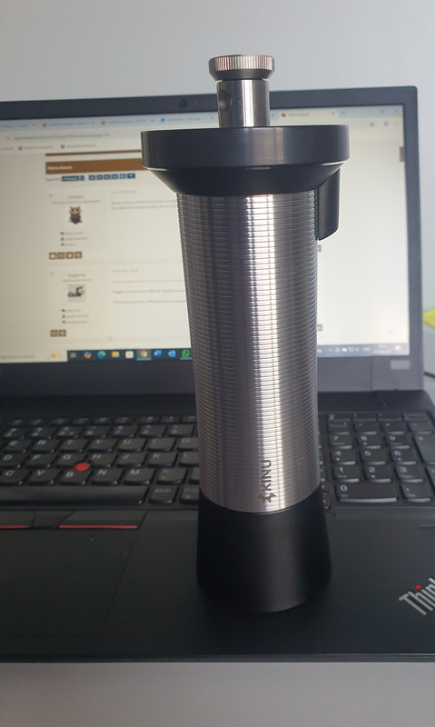

Am zis sa ma "Kinu"i si eu putin pana trec la motorizate. Abia a ajuns , dar am analizat constructia si de la mine este un mare DA.  Vedem daca se schimba ceva in ceasca si cat de greu sau usor pot sa rasnesc fata de K6. Multu si pentru discount -ul de BF.
Pfoaii....fk me !  Biggrin  . Da bai...nu stiu cum sta treaba cu rasnitele astea dar, da ...tocmai am baut , din nou, cea mai buna cafea de pana acum . Dupa ce am rasnit cam 500gr de cafea numai buna de rodaj, de la turkish la pour,  am rasnit pe la 1.5 o Etiopia de la Presco si ce a iesit m-a lasat masca : un gust catifelat si niste arome pe care nu le-am mai intalnit pana acum , o dulceata si un corp complex ...rotund, exact asa cum imi place . Am vazut de cand am turnat in ceasca ca ceva e diferit, practic poti vedea uleiurile alea care plutesc. Gustul cafelei pe care il scoti cu Kinu este incomparabil cu K6 dpmdv , dar nici ala nu este rau, depinde cu ce te obisnuiesti.
Abia astept sa incerc si un espresso !

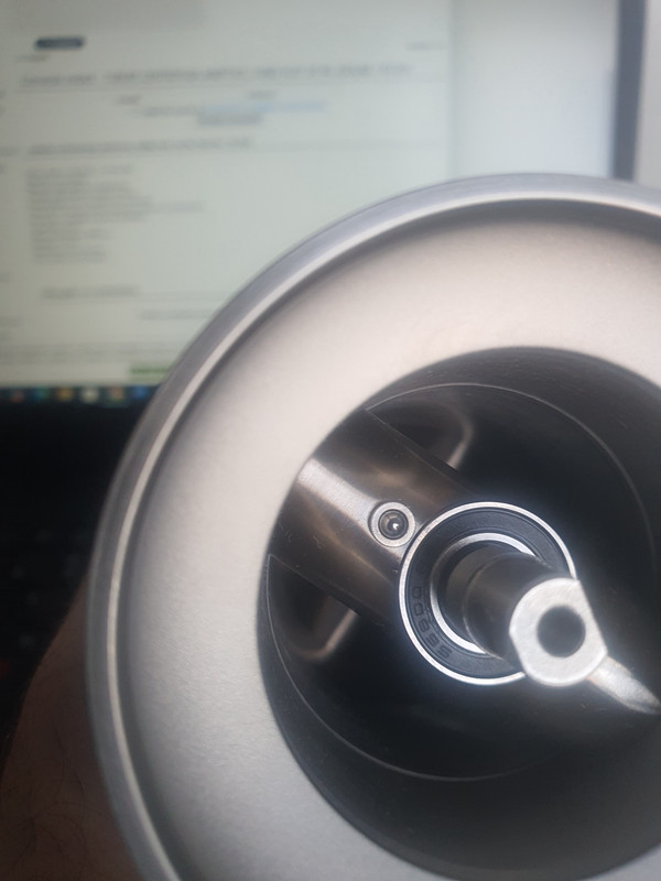

Va rog sa imi dati o parere in legatura cu ce ar trebui sa fac in privinta unei situatii cu M47-le din dotare.
Obisnuiesc sa o desfac spre curatare intre 1 data si 2 dati pe an. De ceva vreme tot se auzea sunet de frecare metalica (un fel de hrâșcâialǎ), dar mai facea asa bila de sub reglaj uneori... apoi isi revenea. Astazi, am ramas tablou sa vad ce se afla sub rotita. Extraordinar de multa pudra neagra (cred ca era secretul gustului din ceasca). Nu doar pudra, dar si partea de jos a rotii de reglare are un sant de toata frumusetea. Probabil in lipsa unui lubrifiant, nu s-a mai invartit. Am reasamblat-o, dar nu am mai pus minunata bila cu suportul si arcul. Pana ii contactez pe cei de la Kinu, va cer parerea:
E posibil sa nu mai rasneasca corect fara acea bila?
E posibil sa se strice ceva daca nu are contra-forta pe care o oferea bila?
Atasez si cateva fotografii.

Dupa cum ai observat si tu, bila aia doar probleme a facut, nu a ajutat cu nimic ,la modele actuale nu mai exista acea . Te poti bucura in continuare de rasnita si fara bila . La cum arata, nu stiu cum mai rasneai Huh
Eu am luat un Titan de curand si la el vad ca " traditia" se pastreaza, dar o dau jos cu prima ocazie.
Nu e nici o contraforta, a fost un incercare esuata de a adauga functionalitatea de click, care o au multe rasnite, dar... o au DOAR la reglaj! in schimb au pus-o intr-o pozitie gresita ca face click la rasnire. Confused Huh
Si fara praful ala, doar pentru tzacaneala continua din timpul rasnirii, si tot e musai de scos.

Va multumesc foarte mult dragi colegi - m-ati linistit [Image: heart.gif]
