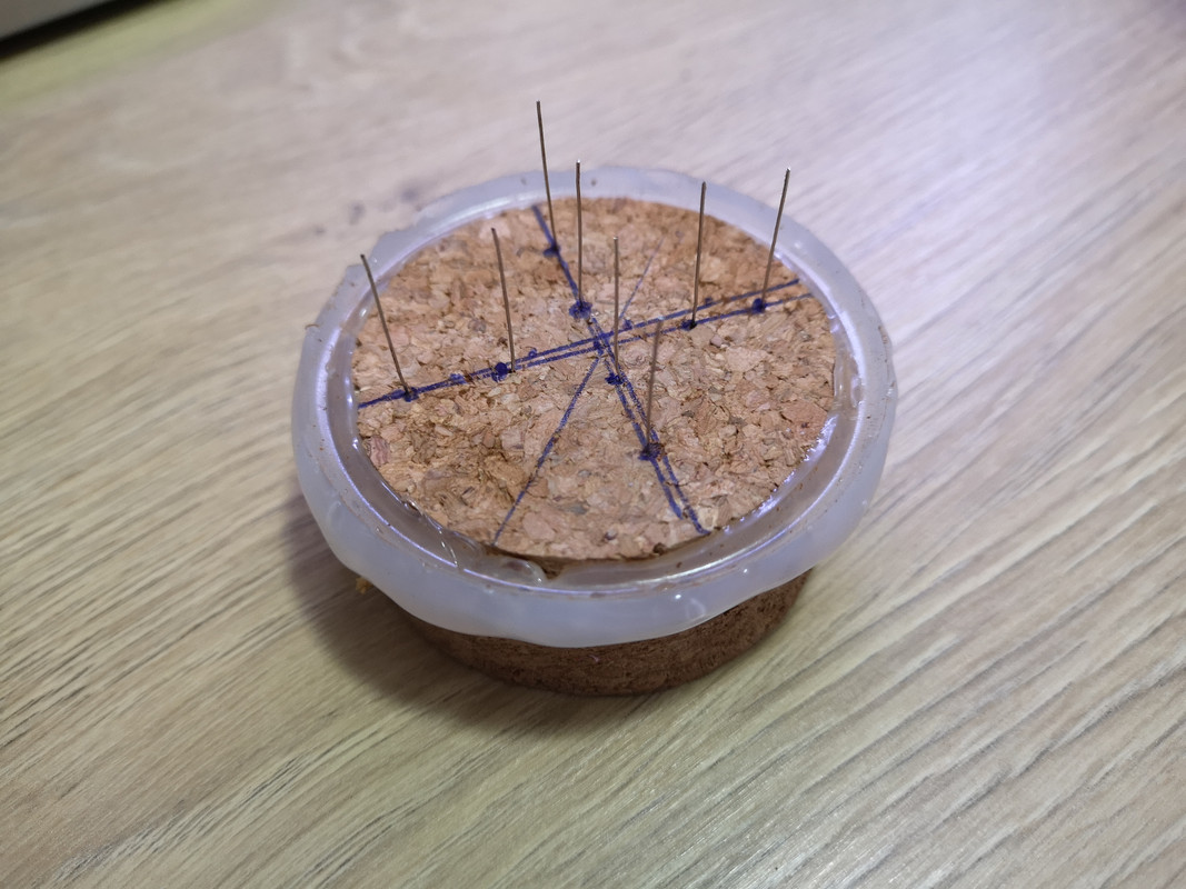

Un dop de pluta de la un borcan luat de la Jumbo cu 10 lei. Acum sa vad ce ace ii pun.

(09-11-2019, 23:54)B14ypu Wrote: Un dop de pluta de la un borcan luat de la Jumbo cu 10 lei. Acum sa vad ce ace ii pun.
![[Image: IMG-20191109-224724.jpg]](https://i.postimg.cc/htJxrBqx/IMG-20191109-224724.jpg)
![[Image: IMG-20191109-224731.jpg]](https://i.postimg.cc/xTpMMdBn/IMG-20191109-224731.jpg)
Ace de cusut. Găsești variante de toate felurile și sunt foarte dure. Le înfigi cu vârful în pluta și gămălia in afara.

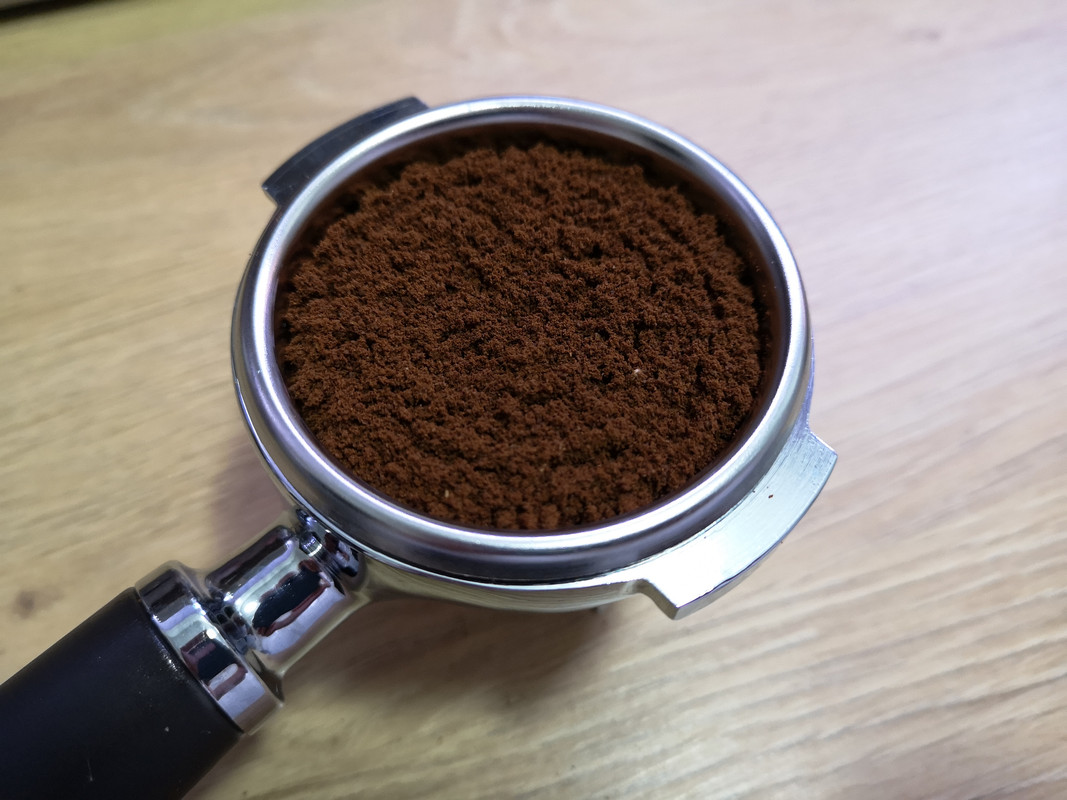

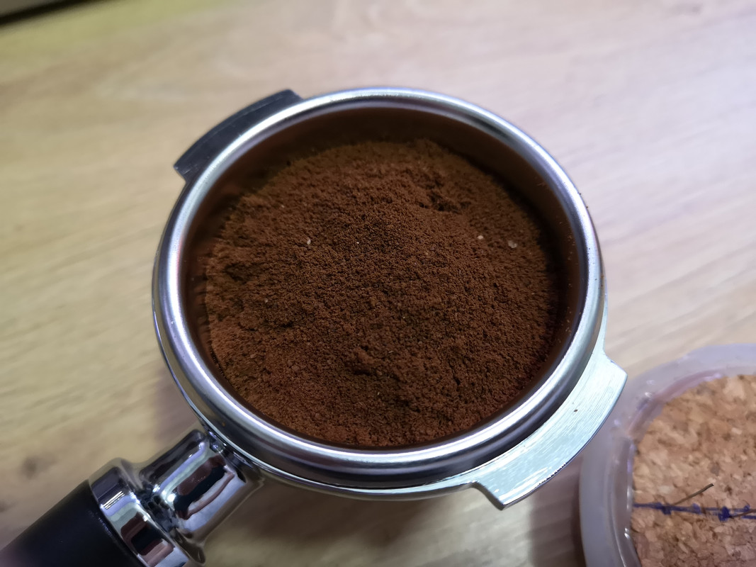

Revin cu 2 poze cerute mai demult cu Kribli si o rigla pe cele 2 axe:

Acele de seringa sunt prea groase. Ar trebui niste ace 27G sau 30G, dar nu prea exista atat de subtiri la lungimea ce va trebuie voua (in general sunt foarte scurte cele atat de subtiri, de obicei doar 13mm).
Cel mai simplu este sa folositi sarma de otel de 0.4mm (la fel ca la Kribli). Gasiti la (aproape) orice magazin de tigari electronice, in diferite tipuri de aliaje, unele mai moi, altele mai tari, mai "oteloase" (SS304, SS316, SS316L, Ni80, etc)
Faceti din sarma un "U" pe care il infigeti de sus in jos, asa incat sa aveti jos 2 "picioruse". V-as pune o poza cu rezervele de la Kribli ca sa ma fac inteles, dar momentan l-am imprumutat unui coleg. Poat pune cineva o poza cu rezervele Kribli si una cu capacul superior desfacut, cel prins cu surub imbus, pentru a se intelege mai bine.

Asa arata acele, dar nu am avut un inbus la îndemână sa desfac, ca să se vadă prinderea.
