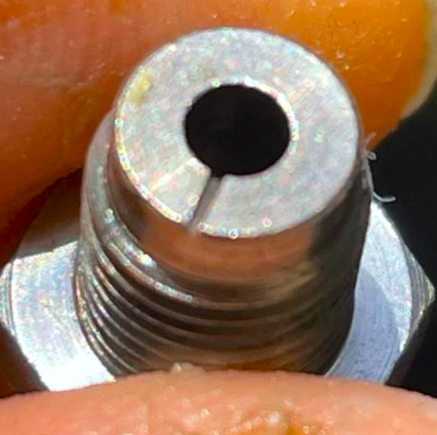

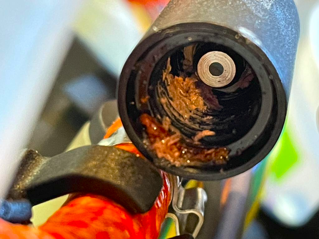

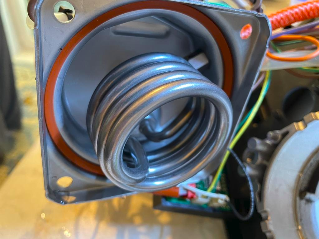

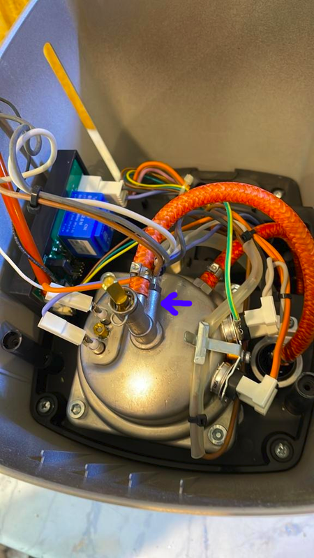

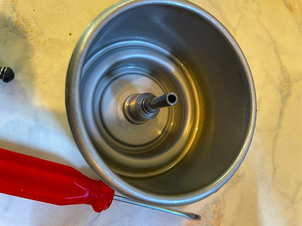

Am mai mesterit ceva la dose asta ,apropo, are eticheta cu MADE IN ROMANIA:
- desfacut boilerul, era curat perfect (chimic il curatasem inainte)
- demontat OPV, avea ceva mizerie in el, l-am lasat cu ceva filete mai slab la montaj sa mai scad presiunea de extractie,
![[Image: image.png]](https://i.postimg.cc/Dw1GmcVH/image.png)
- demontat SPV (self priming valve), aici am ramas surprins sa gasesc doar o bila de cauciuc !
Are careva idee ce rol are SPV asta, in afara de a-ti incalzi apa din vasul de alimentare?
Doar sa scada presiunea in boiler, pe evacuare scaunul pe care apasa bila are un mic canal in el,
deci continuu circula apa sau abur pe acolo.
Ma gandesc sa ii pun dop, suprapresiunea se poate evacua si pe la valva din grup.

Eu am pus dop pe toate Gaggia la care am intalnit valva asta. Face un fasait continuu. Vezi ca are un filet ciudat, cu pas de 0,7 parca, a trebuit sa fac dopurile la strung.

Am rezolvat, i-am pilit canalul cu pricina si acum bila etanseza :)

Am refacut canalul de evacuare a suprapresiunii, merge mult mai bine asa.
