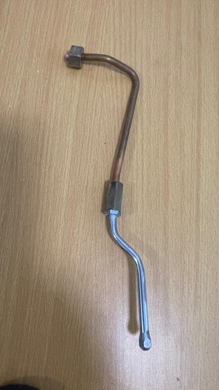

E 10-12$ pe aliexpress o teava de rancilio, eu am pus la Baby 2006 arata bine dar pare cam mare gaura.
La alt Baby 2002 am pus o teava china care e mai scurta si are gaura mai mica dar face laptele perfect, cat de profan ai fi si cat de prost ar fi laptele.
![[Image: Whats-App-Image-2025-03-18-at-21-48-38-58752391.jpg]](https://i.postimg.cc/RVgXJWb7/Whats-App-Image-2025-03-18-at-21-48-38-58752391.jpg)
Nu mai exista pe piata teava asta, am dat 4$ prin 2022.
Vezi ce prindere ai prima data, oricum e un topic in care e descrisa inlocuriea tevii.

Da, am ceva de genul cum ai pus poza, am cumparat acea sectiune cromata da nu imi placea ca era fixa si nu prea mai aveam mobilitate, intre timp iar as fi vrut sa fac upgradeul si am zis ca gasesc o solutie mai buna da nu prea am gasit nimic disponibil.
