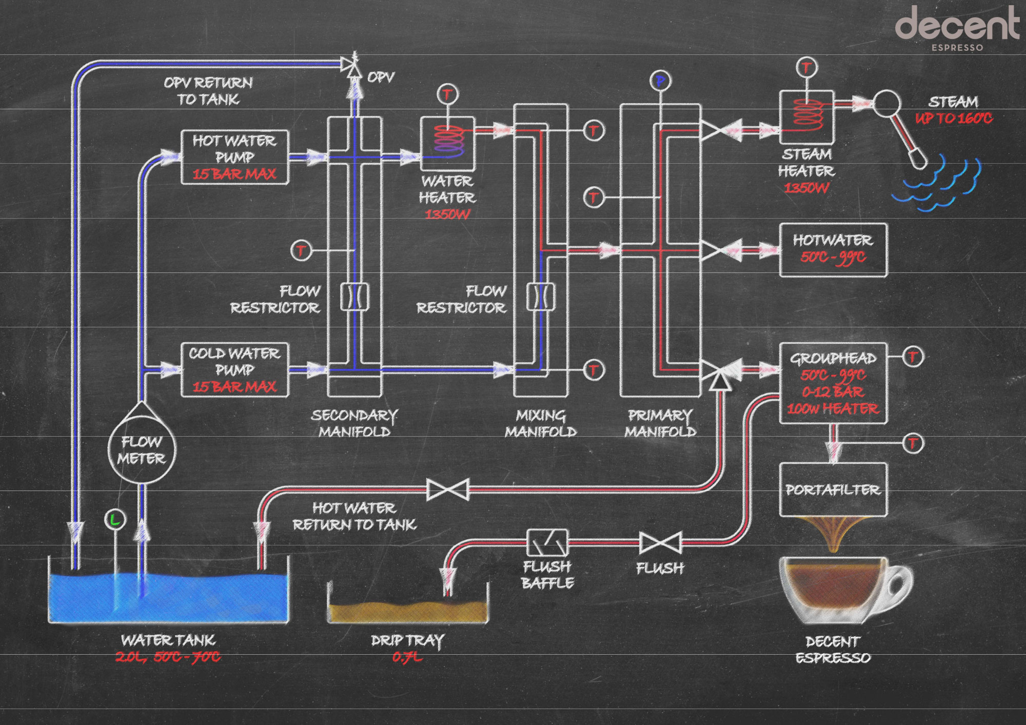

@Mariano, reproduc aici diagrama de pe Coffeforums, sa nu punem colegii pe drumuri. Smile
Ieri a scris John multe alte detalii interesante despre proiect, de exemplu despre controlul pompelor.
[Image: attachment.php?attachmentid=33603&d=1523693583]
"As to your first question,YES we can control the pump stroke strength. In a previous revision we were rectifying the AC voltage, so that we were driving the pumps at 100hz/120hz, but with shorter strokes. This made them quieter, less pulsey, but also they had less total water flow."
Se pare ca momentan reusesc sa controleze intensitatea stroke-urilor pompelor si au renuntat la variatia frecventei batailor.
Cine le furnizeaza pompele?
Varianta mai mare a diagramei:
[Image: water_flow_diagram.jpg]
Nu-mi dau seama ce componente folosesc dar sa circuli apa la 50-70 de grade nu e chiar usor.
Acum am descoperit si eu link-ul de pe forumul englez, super interesant. O sa i aloc niste timp sa studiez in perioada urmatoare. Se pare ca sunt 2 versiuni, cea cu 3 pompe si cea cu 2 pompe.
Interesant este ca flowmeterul este pus inainte de cele 2 pompe, deci masurarea debitului real la grup presupun ca revine unor aproximari facute prin pulsarea pompelor.
Oricum, cel mai ciudat lucru este cu returul apei fiebinti in rezervorul de apa. E o discutie intreaga aici despre food safety. In caz ca aveti timp/chef :
https://coffeeforums.co.uk/showthread.ph...so/page169
John chiar recomanda sa fierbeti apa inainte sa o puneti in rezervorul de la DE Smile  Sunt curios cum sunt gestionate depunerile de calcar avand in vedere ca este o parte complexa a circuitului care lucreaza cu apa fierbinte.

Pompele uzuale utilizeaza apa la maxim 35 de grade deci trebuie ca DE foloseste pompe custom destul de speciale.
Au colaborare stransa cu ODE (grupul Defond), la un moment dat erau pompe din seria P400.
Cu atatea schimbari, nu stiu sigur pe ce model au ramas.
La modelul respectiv ma uitam:
http://www.ode.it/en/pa_file/050coffee-r...10f639b2b8
Apa fierbinte, presiune si rezistenta in timp e o provocare destul de serioasa.
Treaba asta cu apa calda in rezervor mi se pare o "solutie" cam intuila din moment ce pompa de apa rece circula tot apa calda. Cat de anemic e elementul de incalzire pe partea de brew ca sa ai nevoie de apa la minim 50 de grade?
(15-04-2018, 12:46)dev Wrote: Apa fierbinte, presiune si rezistenta in timp e o provocare destul de serioasa.
Decalcifieri dimineata, la pranz si seara urmate de clatiri intensive. Lasand gluma la o parte, la cata cafea consum cred ca in cel mult 3 luni as reusi sa o colmatez.
Uitandu-ma la diagrama de mai sus, imi aduc aminte de Krups, o masina extraordinara care nu doar prepara cafea, ci era capabila sa-ti schimbe starea de spirit de la o secunda la alta.
Nu stiu de ce am impresia ca John se va dezumfla in curand, atunci cand va inceta sa mai leviteze si va atinge pamantul.
Din diagrama se intelege ca aparatul prima data incalzeste apa din rezervor la minim 50 de grade dupa care se poate da drumul la extractii.

(15-04-2018, 12:09)razvanMB Wrote: ...Interesant este ca flowmeterul este pus inainte de cele 2 pompe, deci masurarea debitului real la grup presupun ca revine unor aproximari facute prin pulsarea pompelor.
Tehnologic posibil, pentru ca in felul acesta in alte domenii se masoara consumul de lichid.
De exemplu la imprimantele cu jet de cerneala, se stie volumul unei picaturi, si vorbim de 10^-12 (pico)litri !!! si se numara realmente picaturile aruncate pe foaia de hartie !
In felul acesta se semnaleaza terminarea cartusului... pe vremuri se facea optic dar s-a depasit era aceea...

Deci, cum aminteam mai sus, DE se pare ca foloseste pompele de vibratie, controlandu le astfel incat sa regleze debitul controland pulsatiile . Astfel, indirect, controleaza presiunea si o mentine, scade sau creste, variind debitul catre puc. Doar ca acest control al presiunii va fi mereu dictat de dinamica erodarii pucului, deci nu este o un control direct al presiunii similar pompelor gear. Acolo este alta tehnologie, cu plusuri si minusuri.

inca un esec vestic fata in fata cu nepatrunsul orient chinezesc...
dece spun 'teorie sterila': pentru ca un puc la 9 bar si 3 ml/sec prin el, nu se comporta la fel, nu are aceeasi rezistenta hidraulica la 1 bar si... cat o fi debitul prin el...
si Mina nu reduce presiunea deasupra pucului la 1 bar cu pompa, ci cu un restrictor; si nu e mare lucru ca pe restrictor sa cada 8 bar!
si pana la urma, ce rost are sa ne batem capu' cu debitul 'virtual' prin restrictor si - sper - puc, daca debitul prin DFR e debitul in gol, nu prin puc;
pentru ca, vorba lui John:
"...the espresso machine is at the mercy of the coffee puck and can't do anything to speed it up."
adica, pot sa reduc debitul prin DFR, sau prin ce-o fi in control la DE, la ce presiune 'virtuala' vad pe ecran, daca am un puc bine 'constipat', poate debitul va fi sub forma unor picaturi la 0,2 ml/sec...! etc.
si cate altele: oare chiar o singura pompa si mai multe grupuri la o masina impune un acelasi profil de extractie la shoturi simultane?! oare nimeni nu-si mai aminteste ca de-a lungul intregii istorii de la Faema incoace, masinile au un, macar unul, restrictor in grup; si ca masinile comerciale, mai pe vremuri erau HX (si acum, majoritatea, dar nu pe... forum); si multe masini HX aveau posibilitati de reglaj injector de apa rece in HX la fiecare grup! si reglaj al debitului in termosifon (!)...
acelasi profil de extractie?!
"Cand influentezi caracteristicile hidraulice ale unui sistem influentezi in egala masura atat debitul cat si presiunea, intre cei doi parametrii existind o relatie directa de dependenta, respectiv presiunea fiind direct proportionala cu patratul debitului.
Cand spunem ca realizam o profilare de debit sau una de presiune ne referim la parametrul ales drept referinta, nimic mai mult.  "
ce vreau sa spun e ca... "viata intrece filmu' " si ca orice retragere docta pe terenul aparent sigur al teoriei poate avea o relevanta pentru colegii participanti la discutie numai daca sunt precizate toate conditiile in care are loc... fenomenul!
nu cred ca sunt multi dintre noi, aici, care ar putea sa explice despre ce sistem si ce caracteristici hidraulice e vorba? si ce relevanta are asta, in  intelegerea a ce face Decent Espresso bun/interesant/nou/etc.
oare nu tot espressomanu' stie ca la o masina prosumer de casa cu pompa, de ex., presiunea in extractie e constanta si debitul variaza!? debitul prin puc - e unul singur in extractie in tot circuitul de extractie! - odata cu 'eroziunea', cum ii zic unii, pucului!
a, ca bilantul energetic asculta de legea aia a conservarii energiei, de Bernoulli etc. - who cares!?
daca inca aici si acum, afirmam si creditam in aprobare prin lipsa de raspuns, ca profilarea de presiune se poate face numai "in conditiile in care debitul de curgere al cafelelei in ceasca este mai mare decat debitul de apa care vine catre puc"
presupun ca in extractie, deci in curgere; ca doar in preinfuzie nu imi curge espresso in ceasca; numai in infuzie!
si atunci nu e asa!  macar chestia asta ar trebui depasita in discutie;
si apropo de DE si Mina si toate celelalte; probabil ar merita precizate intr-un comun acord, niste notiuni mereu discutate, cum ar fi si aceea de profilare...
in acceptiunea unor entuziasti ai prepararii espresso acasa, nu a a unor profesori de termotehnica/mecanica fluidelor!
pentru ca eu, de ex., asemeni si altora nu cred ca exista o masina espresso care sa faca profilare de debit!
si in practica, tot in practica, deosebirea intre o masina care face profilare de debit si una care face profilare de presiune, e esentiala pentru o discutie productiva!
