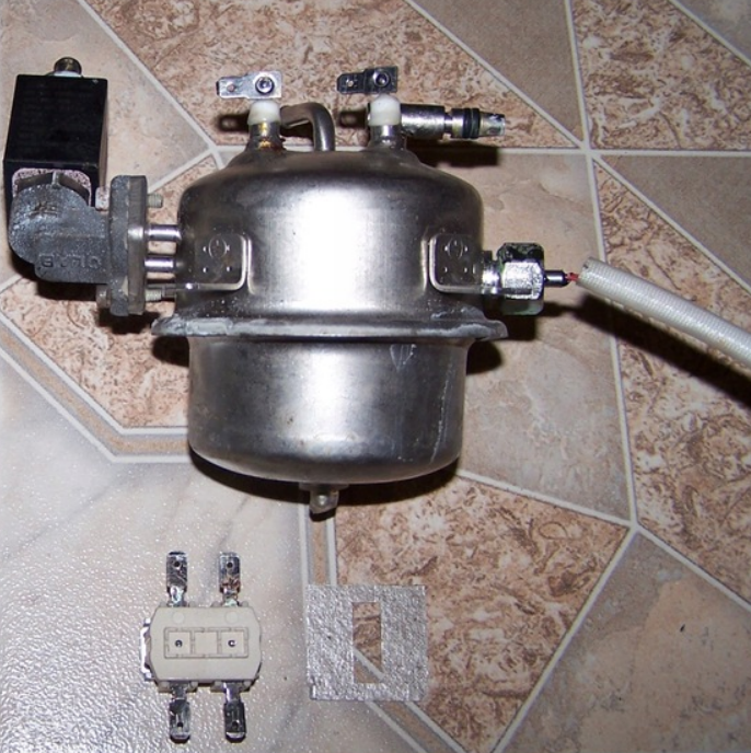

Diametrele difera mult si niciuna dintre cele doua jumatati ale boiler-ul Necta nu este compatibila cu grupul GC. Cand am modificat Poemia, jumatatea din alama cu canelura pentru oring a fost montata peste cea din inox si nu au mai fost necesare alte modificari decat gaurirea pentru senzorul de temperatura si alimentarea cu apa.
Revenind la grupul GC, acum consider inutila si foarte costisitoare orice alternativa prin care se doreste extinderea capacitatii boilerului.
Spun asta acum cand spre deosebire de anii trecuti, imi permit sa prelucrez inox acasa si sa experimentez unele chestii la care doar visam cand mesteream la Poemia sau primul GC.
Acum as merge pe incalzirea etapizata a apei intr-un circuit compus din 2 sau 3 termoblocuri de putere mica si un volum cumulat care sa nu depaseasca 50ml apa.
Astfel, incalzirea s-ar putea face in mod hibrid, 230V sau acumulator 20V, iar reimprospatarea apei din tot circuitul cu un singur flush.
Am gasit poza cu componentele Poemiei:

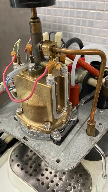

Devine o problema caldura in bucatarie asa ca azi m-am mobilizat si am montat boilerul de bronz pe Babby
Am pus suruburi si saibe de inox la boiler si robinetul de abur.
Cand am vreme fac ceva masuratori la temperatura si variatia ei la extractie.
Aburul pare mai puternic.

Onest fiind, habar nu am de ce lumea va prefera în continuare boilerele de la Gaggia din aluminiu (chiar și cele îmbrăcate în acel teflon minunat) în defavoarea celui din aluminiu. Capacitatea interioară este superioară, materialul folosit este mai "sănătos și sigur", mai simplu de utilizat, dar vine cu dezavantajul de a nu avea valva solenoidă care să-ți lase puck-ul de cafea uscat
Sunt sigur și alte variante mai costisitoare care sunt mult mai eficiente, dar cu un buget de student am reușit s-o fac
