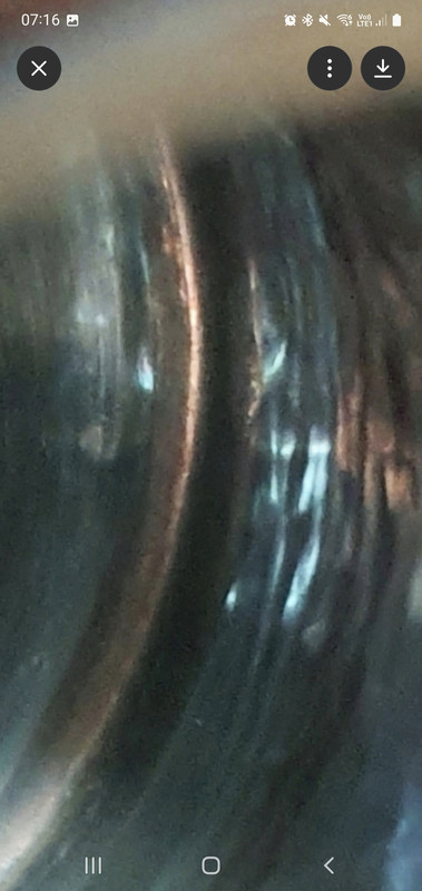

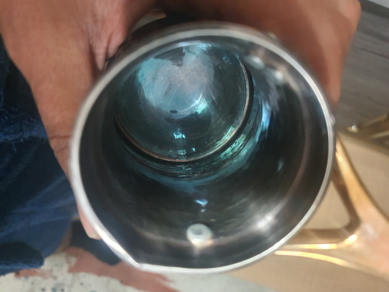

Dupa ~ 1 an de utilizare minunatul ibic Soy cumparat de la Artisan Cofee arata asa :
![[Image: 20261006-065901.jpg]](https://i.postimg.cc/QtnvRzxF/20261006-065901.jpg)
![[Image: Screenshot-20261006-071603-Chat-GPT.jpg]](https://i.postimg.cc/Fz5wrLcV/Screenshot-20261006-071603-Chat-GPT.jpg)
Ibricul a fost intretinut corespunzator ,spalat si sters doar cu detergent si carpa cu microfibra . Garantia pe viata functioneaza doar daca trimiti produsul la Soy dar consider ca in primii 2 ani acest lucru trebuie rezolvat de vanzator . Minunatii importatori si vanzatori pe care i-am menrionat mai sus mi-au dat cu flit asa ca am ramas cu un ibric pe care nu il mai pot utiliza si probabil cu o reclamatie la ANPC. :)

Tot la cositorire (stanare) ajungi... argintul e de fudulie.
Posts: 202
Joined: Sep 2025
Sincer nu m-a interesat daca e argint sau cositor , asa am gasit atunci. Sunt mai suparat pe vanzator decat pe faptul ca nu a tinut placarea cu argint. Il folosesc pe cel mic acum pana gasesc o solutie sa il refac daca nu se vor ocupa domnii de la Artisan de aceasta problema.

(22-10-2026, 17:50)Sorin0311 Wrote: ... sau trebuie sa gasesc primul sat de caldarari sa vedem cine reuseste sa mai acopere stratul ala de cupru cu cositor . Altfel...va ajunge de muzeu!
Sau la primul drum in Craiova, avem cositorire galvanica, industriala.
Aveti si voi in Brasov, doar da o cautare dupa "stanare industriala/galvanica/electrochimica"
Eu gasii vreo 5.
