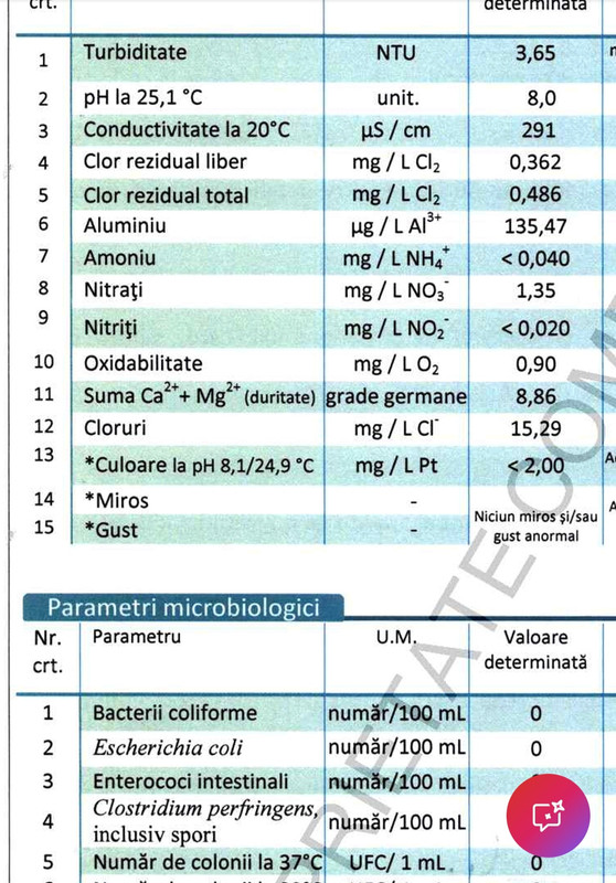

Daca tot ati adus vorba de apa , obtin gusturi diferite intre Aquatique, Bucovina sau aqua chiorensis de la robinet . La Brasov nu stiu cum e apa dar e clorurata , cel putin mediu si calcaroasa cat cuprinde dar obtin un gust rotund , fara a scoate in evidenta alte arome. Am vazut ca exista tot felul de kit-uri si ma gandeam sa incep sa ma joc cu ele . Ce potiune sa prepar cand nu o folosesc in espressor manual? Mersi!

Pai intai afla cum este... buletinele de analiza sunt publice, e obligatoriu.
Sau cerceteaza topicul in urma, precis a mai intrebat cineva din Brasov.
Clorul se elimina usor, doar prin fierbere chiar. Daca ai o apa buna la robinet, scapi de o "joaca"...
In Brasov apa este destul de calcaroasa, nu vrei sa bagi calcarul respectiv in espressor.
[Image: Screenshot-20251107-225623-Adobe-Acrobat.jpg]
Cam asa arata apa in Bv .Mirage-ul sau ibrik-ul nu este espressor asa ca pot sa bag orice :) . Mi se pare ca iese mai complexa cafeaua cu apa asta fata de Bucovina sau mai ales fata de Aquatique. Cu Aquatique cafeaua incepe sa aiba gust de ceiutz, asa mi se pare.Ma interesa mai mult rezultatul din ceasca nu ce se intampla cu espressorul.
Staresso Mirage Plus / Aeropress /Kingrinder K6
Duritatea apei de la punctul 11 este cam mare. Recomandarea cred că este 6, dar dacă îți place rezultatul, atunci e okay. Un TDS-meter va măsura de fapt valoarea de la punctul 3 și îți va arăta dacă valorile sunt consistente în timp.
PH-ul este cam mare, ceea ce înseamnă că vei anula mult din aciditatea cafelei. La fel, ține de gust.
Un filtru de carbon activ sau fierberea apei până la clocot (fără capac) ar trebui să elimine clorul.

Sunt apropiate cele doua valor 3 cu 11.
Conform punctului 3 TDS este aprox 145 (imparti la 2), iar conform punctului 11 este 150 (inmultesti cu 17)
Targetul optim SCA este 150 !!!
Ma refer la TDS (Total Hardness), a nu se confunda ... DIN NOU !!! cu alcalinitatea (Calcium Hardness), care este optim 40 si cu care se face confuzie mereu.
Si care confuzie banui ca e la originea trendului actual de a face cafea cu mineralizari din ce in ce mai joase... chiar sub 75, iesind astfel din zona recomandata de SCA.
La Craiova apa are tot 9 grade germane si este aceeasi cu care se face bere, ce sa zic mai mult...
Nu am de gand si nici motiv sa o schimb, mai ales ca nu m-a impresionat in nici un fel comparativ cu un Aquatique cu TDS 70.
Ph-ul il poti cobori cu cana filtranta, aproape toate mananca aproximativ 0.7 unitati de pH ... +/-
Asta este natura carbonului activ, asa actioneaza el...
Asa ca daca ai deja pH sub 7 (neutru) mai bine fierbi apa in loc sa o filtrezi.
