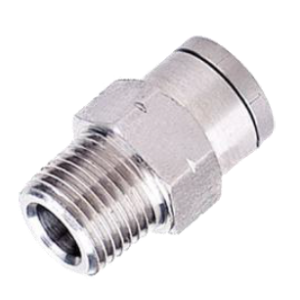

Despre piesa s-a mai scris aici, la postul #75, este facut de o fabrica specializata in fitting-uri, care vinde pe eBay piese similare, de serie mare la 9$. Search Swagelow.
Pentru serie mica este foarte greu de evaluat, se fac manual, nu cred ca sta cineva sa programeze strungul pentru 2-3 bucati pe luna. Dar nu ia mai mult de o ora, manopera sa punem 18 Eur pe ora ca la un mecanic auto (de service de firma, autorizat), chiar si triplu sa fie, iese cu termometru cu tot sub 50$.
Dar uite ceva care se gaseste la noi in tara si este utilizabil aproape ca atare:
Cupla push-in MPCS, diametru gaura 4mm, cat au majoritatea termometrelor care se gasesc la noi, si filet M6, pentru E61, Pe
eBay este 5$ asa ceva.
[Image: MPCS.png]

(19-01-2016, 22:19)renatoa Wrote: Cupla push-in MPCS, diametru gaura 4mm, cat au majoritatea termometrelor care se gasesc la noi, si filet M6, pentru E61, Pe eBay este 5$ asa ceva.
[Image: MPCS.png]
Esti sigur ca diametrul gaurii este de 4 mm pe toata lungimea fitingului?

cel din poza nu e cel prezentat de site-ul britanic, dar cel de pe ebay e cel de
aici ....e primul in lista si teoretic din descriere ar trebui sa fie pe toata lungimea
problema cred ca e mai mult clasa de temperatura:
,,Temperature range: -20° C up to + 70°C''
// i-steel-1 , m7k-c83-r |T| cellini-evo-2 \\

(20-01-2016, 20:25)TudorB Wrote: cel din poza nu e cel prezentat de site-ul britanic, dar cel de pe ebay e cel de aici ....e primul in lista si teoretic din descriere ar trebui sa fie pe toata lungimea
Un surub m6x1 cu gura de 4mm este foarte fragil.
Cam asa arata un fiting de tipul acesta
HX,F6.
