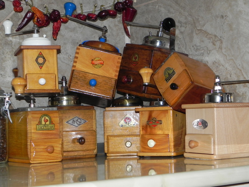

Principalele firme ce produceau rasnite au fost: Pe De Dienes, Zassenhaus, Armin Trosser,Kym, Lehnartz, Leinbrock’s Jdeal, acestea fiind de productie germana si ocupand, din cate am vazut, aproximativ 80% din piata rasnitelor manuale vechi. Exista o diversitate de modele , iar principalele sunt prezentate pe acest site. Singura firma care inca tine stacheta sus si care a rezistat si produce si in ziua de azi este Zassenhaus insa cu unele modificari fata de ce producea acum cateva decenii de unde si dezbateri intens purtate de adevarati cunoscatori pe site-urile de specialitate straine. Binenteles mai exista si alte firme precum Peugeot, Kyocera, Hario si alte cateva, despre care vom vorbi cu alta ocazie.
Dintre avantajele unei rasnite manuale clasice (disponibile doar SH, datorita vechimii), as putea enumera pretul, care poate sa fie unul foarte mic (5-10 eur), spatiul si zgomotul reduse, macinisul uniform si neafectat termic de turatie, dezordinea minima produsa ca rezultat al rasnirii, nu se acumuleaza cafea care sa rancezeasca, nu au nevoie de intretinere speciala avand o constructie extrem de robusta, le puteti lua cu voi daca sunteti plecati de acasa pe perioade mai mari de timp, plus ca poate reprezenta si o piesa de decor.

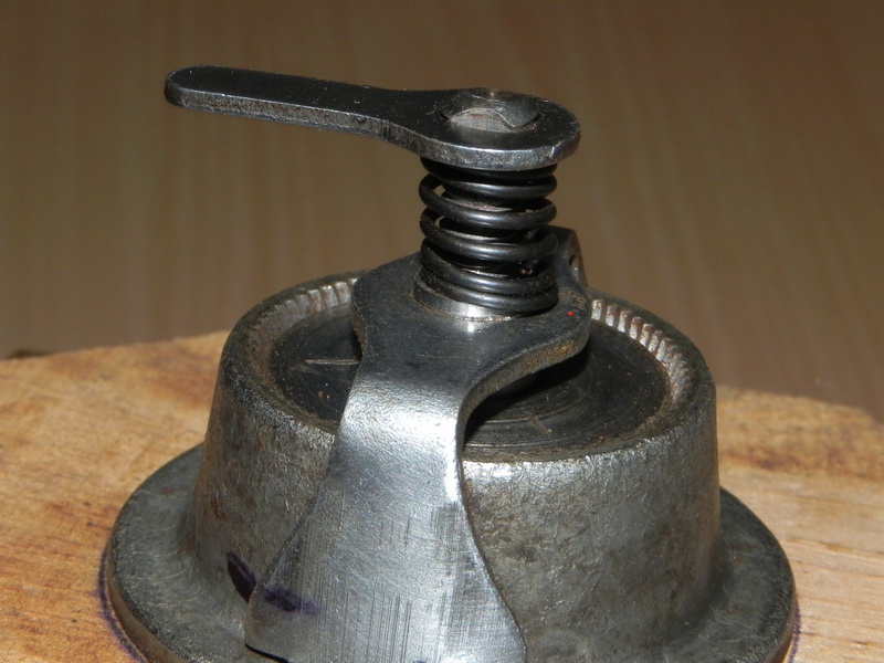

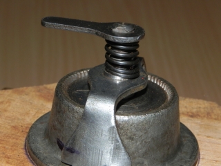

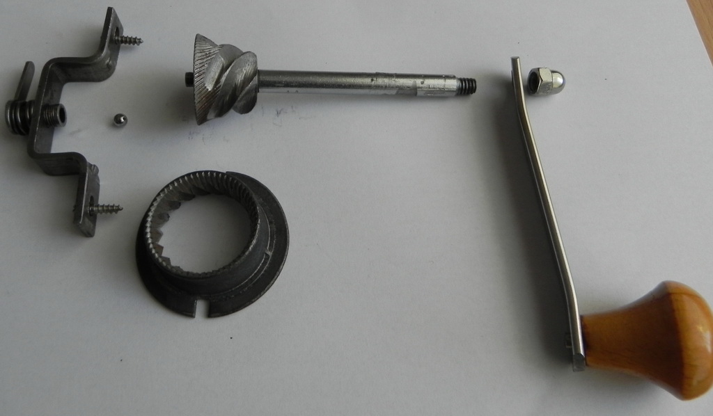

Pentru a avea cele mai bune rezultate trebuie sa tineti cont de cateva aspecte in ceea ce priveste alegerea rasnitei. Exteriorul care arata bine poate insemna ca rasnita a fost folosita putin si ingrijita insa nu acesta este esentialul. In cazul meu, rasnita care arata ca si noua la exterior cand am achizitionat-o, nu avea un mecanism grozav, iar cea mai ieftina, pentru care am platit 20 de lei, are cel mai precis mecanism. Rasnitele pe care le-am achizitionat  sunt toate din lemn masiv, iar capacele din inox sau aliaj cromat se prezinta excelent chiar si la 50 de  ani de la productie. Exteriorul deteriorat, cu putina pricepere, se poate reconditiona aproape in totaliate. Deci mecanismul este, evident, cel mai important. Acesta este realizat din otel forjat cu o duritate ridicata si este compus din manivela, axul cu rotorul, cutitele fixe si mecanismul de stabilizare:

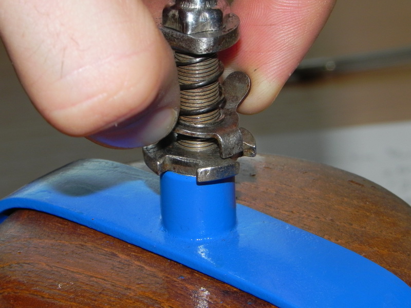

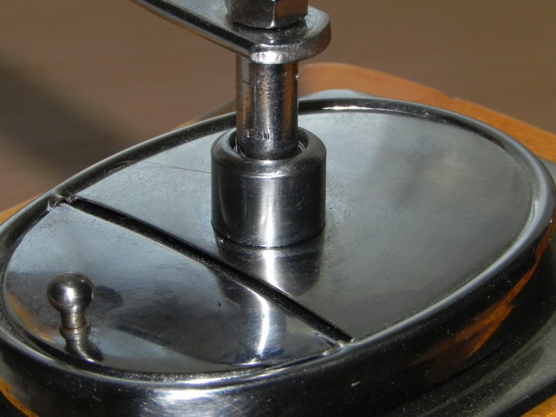

Manivela are mai mult rol estetic insa trebuie tinut cont ca o lungime mai mare a acesteia creaza un brat al parghiei prea lung ceea ce poate destabiliza putin mecanismul. Asadar, axul rasnitei are montat in partea superioara o manivela, ce este fixata prin insurubare, iar in partea inferioara sunt sudate cutitele (rotorul), care fac corp comun cu acesta. Foarte important de urmarit este ca axul sa aiba un joc minim in cilindrul ce este atasat fix capacului, rezultand o rotatie cu devieri minime in jurul propriului ax:

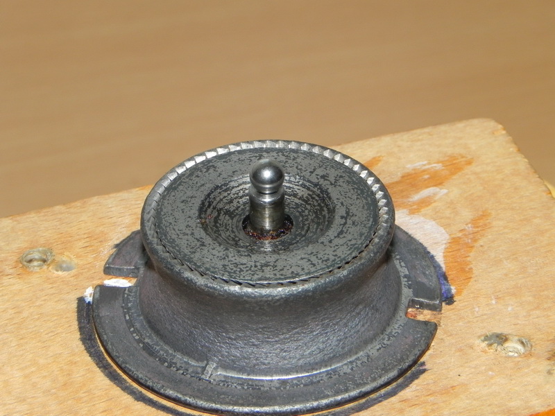

Cutitele fixe sunt pozitionate in interiorul rasnitei si la unele modele, cele mai bune, se ataseaza sub ele mecanismul de stabilizare si cel de reglare a granulatiei care se face prin insurubare:
Stabilizarea se realizeaza printr-un surub al mecanismului care intra in orificiul din partea inferioara a rotorului si care se poate in/desuruba,  regland astfel si granulatia ca urmare a apropierii sau departarii rotorului de cutitele fixe. Cele mai bune mecanisme (introduse la timpul lor de  firma Lehnartz),  au o bila de rulment plasata pe surub si care apoi intra in rotor, contrabalansand astfel miscarile laterale si facand rasnitul mult mai usor:

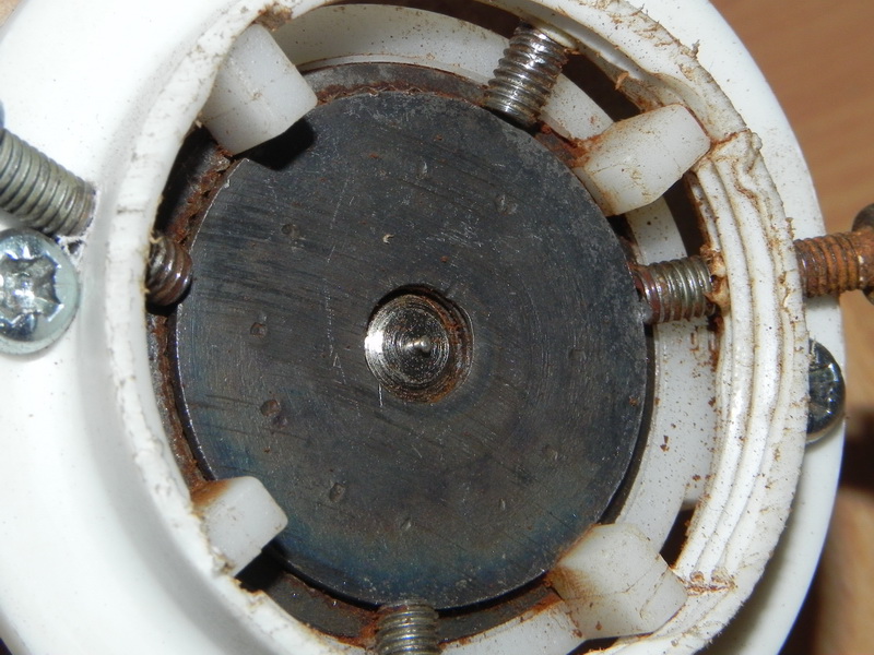

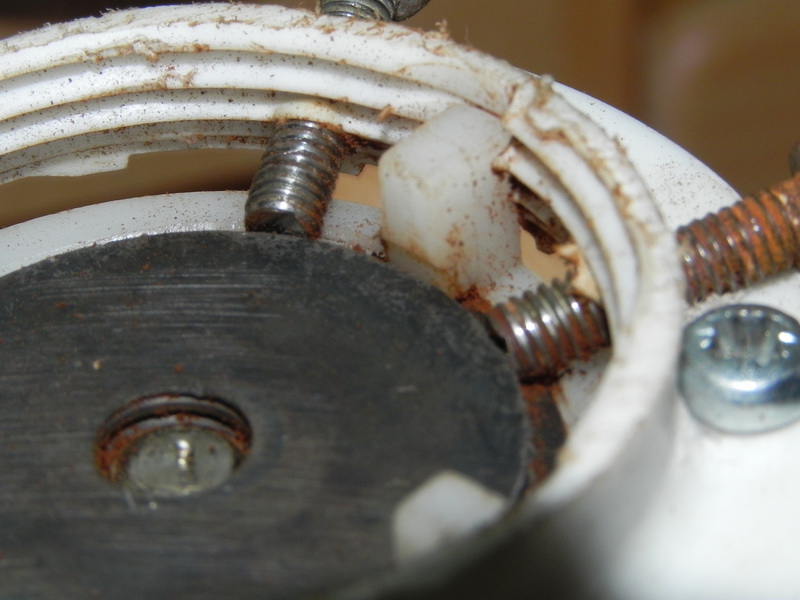

Acest mecanism reprezinta un avantaj enorm al rasnitelor vechi care nu se mai regaseste in prezent la rasnitele noi Zassenhaus, care stabilizeaza rotorul doar prin niste dinti de plastic ce se desprind din camasa ce inconjoara cutitele fixe  si care se uzeaza destul de repede. Acest fapt impune o modificare, asa cum am vazut pe un site, si pe care am facut-o si eu:

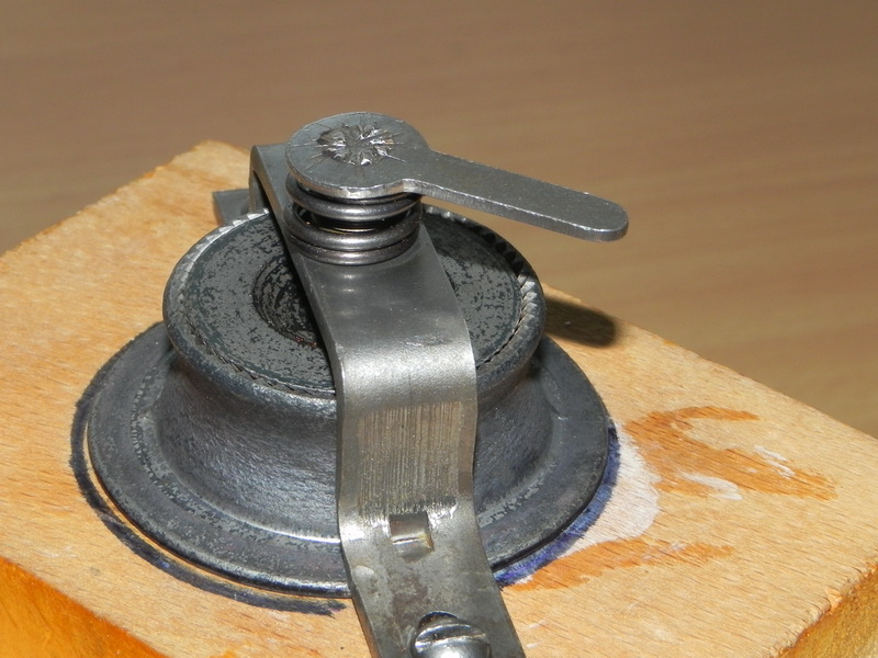

Reglarea granulatiei, dupa cum am mai spus, se face cu ajutorul surubului situat pe mecanismul de stabilizare sau cu ajutorul unuia situat sub manivela care ridica sau coboara rotorul fata de cutitele fixe, acestea fiind mecanisme cu reglaj fara trepte (stepless) existand si mecanimse de reglaj cu treapta:
