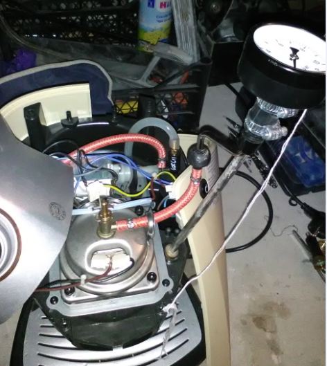

RE: Modificare presiune pt. optimul de 9 bari - Vladone - 03-04-2016
Stimati colegi,
Revin cu finalul modificarii presiunii la Saeco nina, dupa cum am mentionat mai sus.
Deci, am incercat sa gasesc un arc identic celui din valva OVP, dar fara success - arcul original am vrut sa-l  pastrez pentru a reveni la setarile initiale, in caz ca nu obtin rezultatele necesare cu alt arc.
Deoarece optiunea cu desfiletarea capului valvei si micsorarea presiunii avea ca efect nedorit - scurgeri de apa pe la filet, am decis sa merg pe scurtatea arcului de la lungimea initiala 25,5mm. Am zis ca voi scoate doar 2mm din lungimea arcului dupa care sa masor presiunea, dar cu ajutorul unui flex am scos ceva mai mult si anume 3mm din lungimea totala, deci arcul are acum o lungime de 22.5mm. Am instalat tot si am facut citeva masurari in urma carora presiunea indicata pe manometru a fost 9bari. Considerind ca este prea putin am mai infiletat capul valvei cu 120 grade ca sa maresc presiunea si am ajuns la 10bari pe manometru. Acum am facut si testul real cu o dubla si 18gr de cafea risnita axact cum fac pe Gaggia baby si in 30 de secunde am obtinut aprox. 60ml de espresso, presiunea in timpul extractiei a fost de 9,4bari. Ce sa schimbat foarte vizibil - scurgearea espresso din portafiltru este mai linistita si uniforma, comparativ cu presiunea initiala.
Mai jos gasiti citeva poze cu procesul masurarilor si rezultatul final.
O zi Buna la toti!
[Image: gallery_10572_783_51960.jpg]
[Image: gallery_10572_783_2581.jpg]
[Image: gallery_10572_783_32732.jpg]

Salut Bogdan,
In postul #183 de pe aceasta pagina nr.7 se vede un adaptor cu manometru pe teava de abur la o Saeco Nina. Am modificat presiunea cu valva originala, scurtind arcul cu citiva mm, in final am ajuns la 9 si ceva bari.
Bafta!
