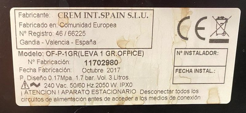

Azi, in timp ce ma pregateam sa-mi fac cafeluta de pranz, s-a stins agreagatul in fata mea... subit si fara vreun avertisment. Efectiv a fost ca si cum as fi oprit priza. Curent este la priza, deci e de la el.
Asta e modelul:
[Image: Expobar.jpg]
Am sunat pe cineva si mi-a zis ca e posibil sa se fi ars placa de baza. Dar imi pare greu de crezut ca se arde direct aia... ma gandesc ca ar trebui sa fie o siguranta ceva de protectie.
Aveti vreo idee daca e asa (exista siguranta care sa se arda prima)?
Multam!

Stiu ca o sa para ciudata intrebarea, ai apa in vas, daca nu ai apa suficienta aparatul se stinge, are senzor de grrutate pe recipientul de apa.
RE: Aproape totul despre Expobar Brewtus IV - kum - 13-03-2024
Stiam de acest "feature" ca am patit-o pe la inceputurile mele cu acest agrregat. Atunci s-a oprit in timpul extractiei.
De data asta a fost diferit (caci da, asta era cauza): a stat pret de vreo 30 de minute sa se incalzeasca, am vrut initial sa cantaresc boabele pentru rasnire dar m-am gandit sa completez si cu apa. Si in momentul in care am dat capacul deoparte si am pus palnia in rezervor, atunci s-a oprit. Deci cred ca era chiar la limita si eu am declansat procesul.
Multam fain de sugestie!

Si eu am avut o problema similara. S-a ars comutatorul de oprit -pornit. L-am schimbat la service-ul mama.
