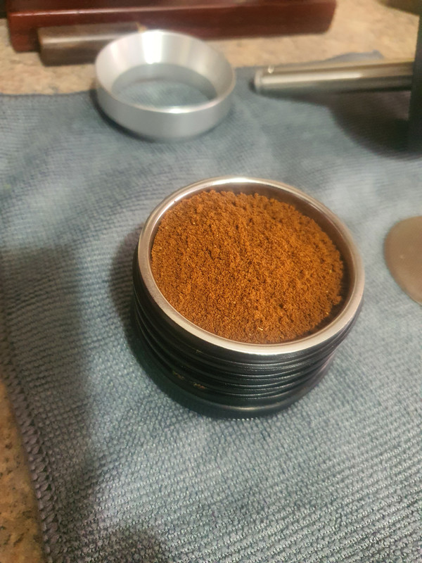

Milky Way blend , 30 click-uri , 20 gr - gust rau tare. S-a blocat, a trebuit sa iau o pauza si apoi am reusit sa scot 40gr dar intr-un timp foarte lung. Poza e cumva de la preinfuzie cand practic nu mai puteam sa pompez.
[Image: 20251018-145507.jpg]
Amandine blend , 30 click-uri , 20 gr .Aici alta problema, desi pe punga apare acelasi grad de prajire , aka espresso modern , volumul in sita e sesizabil mai mic si oricum extractia a fost diferita - aici am avut o extractie destul de rapida si acra tare - acru ala nasol , nu ala pe care il cunosc.
[Image: 20251018-150948.jpg]
Am terminat pe ziua de astazi cu incercarile . Ce fac maine? :)
Nu vreau sa stau sa mai pun hartii in sita decupate de fiica-mea sau mai stiu eu ce. Nu e buna sita, cafeaua , rasnita , mai lucrez la puck prep?
Asa arata sita acum , putin bombata dupa ce am tras cateva shot-uri nereusite :
[Image: 20251018-153610.jpg]
RE: Staresso Mirage - renatoa - 18-10-2025
La bombarea aia si cum zici tu ca infunzi masina, logica zice ca rasnesti prea fin.
Sau pui prea multa cafea. Sau ambele efect cumulat.
Etalonul meu de apreciere rezistenta puc, si implicit macinare este: pompat de 8x, nu conteaza ritmul, si facut pauza.
Daca in cateva secunde nu incepea sa picure, pompam rar, asteptand dupa fiecare apasare sa vad daca pica ceva.
Daca nici dupa a 12a nu apar picaturi, ma decideam daca continui... fie va fi o extractie lunga si chinuita, fie il aruncam. Si reluam testul cu o macinatura mai grosiera.
In nici un caz nu fortam sa ajung la sita bombata.
Dupa primele picaturi, pauza de preinfuzie, dupa gust, si apoi apasat intr-un tempo mediu, dictat de obtinerea unei curgeri "de manual".
Daca gustul rezultat nu va place, problema e la cafea sau la papile.
O alta abordare ar fi de mers cu cafeaua respectiva la un coleg mai experimentat, sa vedeti daca el scoate ceva baubil din ea, pe o masina mai ... lustruita.
Daca ajungeti la ceva bun, si masina de test este pe 58, atunci exact aceasi macinatura, intr-o cantitate de 86.5%, va rezulta in sita de Mirage un pat de aceeasi grosime, deci aproximativ aceeasi comportare la extractie.
Mai raman factori variabili doar temperatura si presiunea.
86.5% inseamna ca un puc de 18g pe o masina 58 va fi echivalent cu un puc de 15g pe Mirage.
Nu mai indesati 18-20+ grame in Mirage, pucul se va comporta ca unul de 22-24g pe 58, adica sita tripla.
RE: Staresso Mirage - Sorin0311 - 18-10-2025
Am facut aceeasi cafea cu o macinatura cu 5 , respectiv 7 click-uri mai grosiera pe sita presurizata, rezultatul o fost foarte bun in comparatie cu ce a iesit acum. Diferenta a fost si la gramaj , acolo foloseam 16 sau 18 gr de cafea pentru ca nu incapea mai multa in sita aia presurizata. Momentan nu renunt. mai incerc .
Am tot macinat mai fin si mai fin pentru ca simteam ca puck-ul nu opune la fel de mare rezistenta ca la cea presurizata , nu am nimerit pana acum acelasi feeling. a fost ori prea usor ori mult mai greu de pompat.
