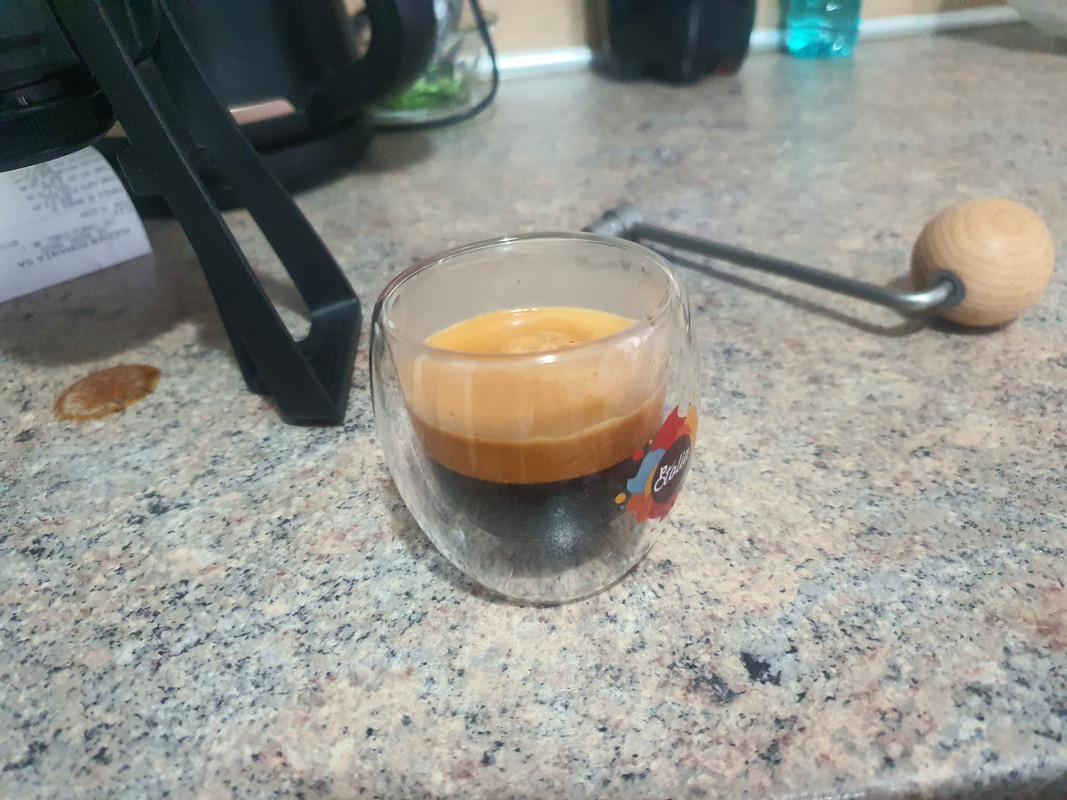

[Image: 20250925-180139.jpg]
Gata , a venit si jucaria si am tras primul shot . 18g de Costa Rica de la Etolia rasnita pe K6 cu 35 click-uri , sita presurizata srandard , incalzita la abur pe kettle , la fel si tank-ul , pe post de tamper am folosit paharul rasnitei ,rezultatul : exceptional , mult peste sutele de espresso baute in diferite colturi ale tarii . Mie imi ofera kick-ul de care am nevoie la sfarsitul sau pe parcursul unei zile. Abia astept sa iau sita de dus IMS , basketul nepresurizat sa vad cum pun si garnitura la pompa si sa incep sa ma joc. Multumesc tuturor pentru impresiile lasate aici si care m-au facut sa aleg un lucru potrivit pentru mine. Upgrade-uri vor exista cu siguranta , depinde doar de timp . :)

Câtă cerneală s-a irosit pe acest topic de 1 an de când nu am mai intrat... M-ați făcut curios iar în weekend scot și eu de la naftalină starețul să probez acele site de la Alin1970. Eu am maxim 10 shoturi trase cu el. E cam incomod, abia acum îi înțeleg pe cei care doresc ”expresor”, doar să apese un buton apoi să bea poșirca.
@Sorin0311, am tras și eu acea Costa Rica de la Etolia pe Anna și mi-a plăcut maxim!!!

Decat toate acele imbunatatiri enumerate, incearca mai bine un mesh gros in sita pe care o ai deja, am povestit in urma cu 2-3 pagini teoria mea cu tinutul pucului presat.
Iar depresurizarea o faci simplu la sita stock, desurubeaza motz-ul si pune deoparte capacul, bila si arcul, sa nu se piarda, poate mai vrei sa revii vreodata. Gata, ai sita depresurizata cu nimic mai prejos decat altele.
Garnitura de la pompa are rost sa o schimbi daca ai certitudinea ca nu etanseaza bine cea din fabrica, altfel... nu exista fifty shades of ... "etanseity" E etans sau nu e !
Si asta verifici simplu cu o macinatura de sacrificiu, macini ultrafin, si vezi daca poti bloca pompa.
Daca nu mai poti apasa pistonul si nu curge o picatura, garnitura e buna cea pe care o ai.

Multumesc de sfaturi, am recitit acum aproape tot topicul. Deci las plasticul ( # love BPA :) ) si desurubez motzul cu arc daca vreau nepresurizat. Am uitat sa mentionez ca mi-a dat cateva picaturi de apa pe sus pe la pompa . Colegul de pe alte meleaguri a pus acel o-ring suplimentar in interior si inca unul jos , dar ai dreptate daca ai blocat pompa , la revedere nu poti avea presiune mai mare de atat. Sunt sigur ca mesh-ul va ajuta pentru ca dupa extractie puck-ul era la buza de sus mult expandat fata de cum l-am facut, dar repet am tampat cu colectorul de la rasnita manuala.
@R_A_D_U , da , pe espresso a fost wow dar pe AP doar o chestie banala si amara , poate nu am folosit eu reteta corespunzatoare .
