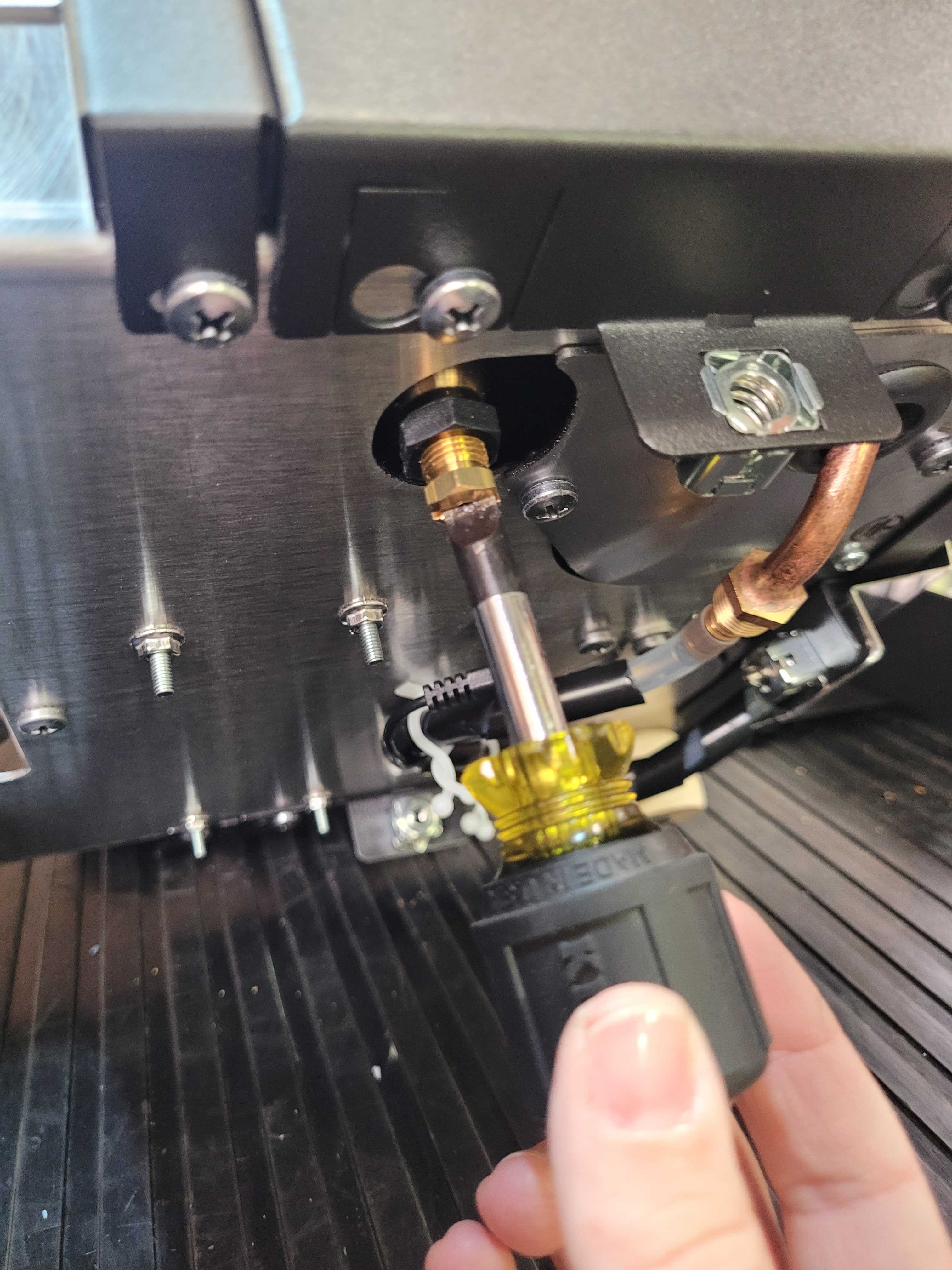

RE: Dual Boiler Lelit PL162T Bianca - profilare de debit - ciss - 04-10-2024
Poate parea un fleac pentru unii, dar nu am treaba cu mecanica deloc.
Ar merge sa reduc presiunea in pompa (sub espresor) cu surubelnita, daca nu am cheie de 10 si 14 (am de fapt, dar sunt doar tubulare, nu cea clasica pe care s-o manevrez din lateral)? Vreau sa o duc la 9.5, acum e la 10.5, sa fie vreo 9 in manometru.
Am vazut ca are un sant pentru surubelnita mai lata, insa mai are o chestie neagra, si in video am vazut ca trebuie slabita si aia. Fara sa o slabesc, oare merge doar din surubelnita? Sa ma bag fara cheie? Am gasit poza asta.
Sfaturi?
[Image: 20230531_145533.jpg]
RE: Dual Boiler Lelit PL162T Bianca - profilare de debit - Canto - 04-10-2024
@ciss  - piulita neagra are scopul de a bloca surubul de metal (daca nu ar fi piulita neagra de la vibratii se poate modifica presiunea la espressor prin insurubarea/desurubarea surubului de metal).
Din ce imi aduc aminte tu daca desfaci usor (sa nu strangi ca nu ar trebui sa te lase) surubul de metal - cam 1/4 din tura (daca nu e blocat si cel de metal) ar trebui sa lase piulita de plastic sa se desfaca usor la mana vreo 1-2 rotatii.
Ulterior strangi surubul de metal pana ajungi la presiunea pe care o doresti la pompa.
Dupa ce ai terminat acest proces strangi din nou, macar la mana, piulita de plastic pt a bloca surubul de metal.
Sper ca am fost destul de clar.
Ps: daca ambele sunt blocate - incearca sa folosesti un soricel de plastic/ziptie sau cum i-o mai zice - il strangi tare pe piulita si il pot folosi pe post de cheie (ai mai multa putere in el fata de mana).
Mersi pentru detalii, o sa incerc in weekend. Vedem daca iese, daca nu, cumpar o trusa de chei normale, am vazut ca sunt ieftine si poate ma mai lovesc de ceva de genu pe viitor.  At
RE: Dual Boiler Lelit PL162T Bianca - profilare de debit - Lyvyoo - 04-10-2024
Eu am scazut presiunea mult mai simplu, fara sa intorc aparatul - pui sita blind, dai drumul la pompa si cand ajunge la maxim presiunea pe manometrul pompei, cu varful a doua degete sau cu o cheie potrivita slabesti surubul putin cate putin pana ajungi la presiunea dorita. Partea metalica bineinteles.

(04-10-2024, 13:20)Lyvyoo Wrote: Eu am scazut presiunea mult mai simplu, fara sa intorc aparatul - pui sita blind, dai drumul la pompa si cand ajunge la maxim presiunea pe manometrul pompei, cu varful a doua degete sau cu o cheie potrivita slabesti surubul putin cate putin pana ajungi la presiunea dorita. Partea metalica bineinteles.
Merge usor cum ai zis, insa prima data cand umbli la surub, se misca mai greu. Am fortat putin cu surubelnita, si a mers. Totul ok!  At
